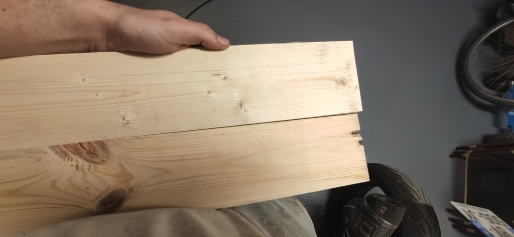

Je possède une kity 635 que j'essaie tant bien que mal de rénover (elle est relativement en bon état mais les tables étaient piqués)
Je me suis dit que pour tester mes réglages, le mieux c'était de s'en servir !
Ni une ni deux, je degauchie 3 planches de palette préalablement coupées (je n'ai que ça en cette période de confinement 😂)

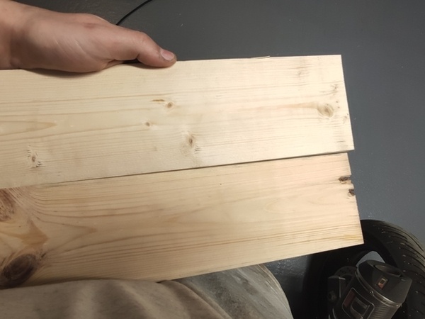

Et je constate que les chants ne sont pas totalement jointif... Embêtant pour faire des collages propre 😔 (cf. Photo)
Est ce que quelqu'un aurait une idée de la cause et comment la régler ?
Merci d'avance !! Et bonne soirée !

La photo n'est pas très explicite. C'est bien un mauvais parallélisme des 2 chants que tu nous montres et qui te pose problème ? (On croit voir un désafleur entre les pièces)
Si c'est bien un mauvais parallélisme, et avant d'entreprendre des réglages plus poussés, il faut jouer avec le réglage de la table de sortie (si ta machine te le permet). Ici, il se peut que ta table de sortie soit légèrement trop haute par rapport à l'arbre de coupe, et qu'il faille la baisser très légèrement.
