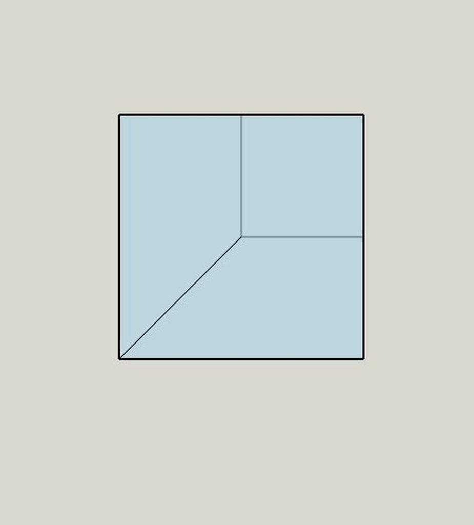

La dernière fois que j'ai augmenté une section, je suis même allé jusqu'à faire un assemblage de ce type. Il y avait le côté esthétique aussi qui comptait.

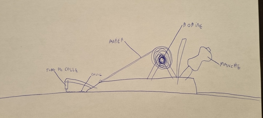

Personne ne le dit, mais tout le monde le pense : Un rabot à épaissir.
Un indispensable !
Absolument!
mmahieu
+1, je dirais même un rabot à épaissir des deux cotés, pour éviter que le bois travaille (seul l'homme devrait travailler dans un monde idéal)
Mon fils propose même un schéma de principe 😏😁
Il ira loin !
Hetre ou ne palette
Qu'il dépose le brevet, vite, avant de se faire piquer l'idée ! Ah non, on est sur l'adb, c'est une licence creative commons du coup :)
