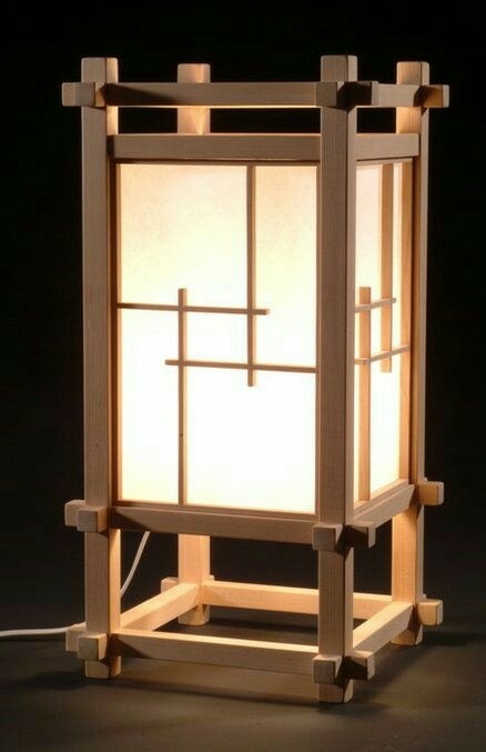

Comment faire cet assemblage?
J'ai vu cette lampe d'inspiration japonaise
Je me demande comment faire les assemblages des angles?
Je pensais faire les cadres horizontaux à mi-bois et ensuite refaire une mortaise/tenon avec les parties verticales.
Voyez vous un autre moyen?
Merci à tous.

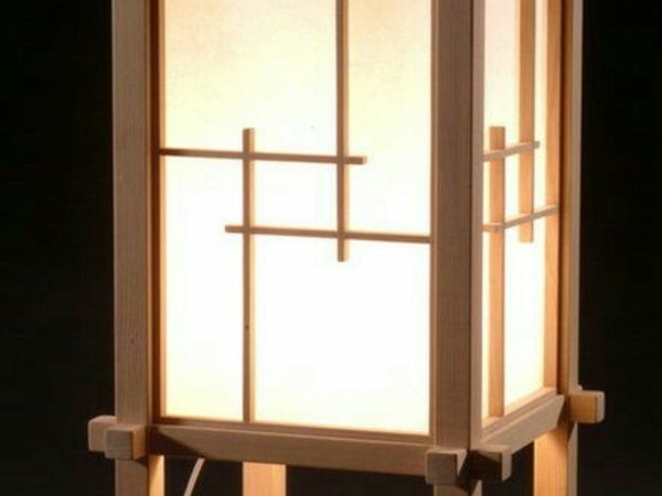

En voyant la photo, je me demande si les petits éléments qui débordent ne sont pas purement décoratif, c'est à dire de simples petits cubes collés sur les montants.
Après je comprends l'idée de se lancer des petits défis et de s'essayer à ce genre d'assemblage. Ton idée me semble bonne, mais il faudra adapter un peu le design, car j'ai l'impression que les montants ont une section plus importante que les traverse.

Il me semble aussi que les sections soient différentes.
J'avais effectivement dans l'idée de simplifier et de prendre toutes des sections identiques.
L'idée de simplement coller les petites pièces de bout m'avait aussi traversé l'esprit. C'est une lampe donc pas trop de contraintes mécaniques sur les assemblages.

bernardrebout
Si tu lis le texte qui va avec cette lampe, l'auteur dit qu'il y a 112 assemblages , dont une grande partie faite à la main , la photo n'est pas très nette....Si tu veux voir ce que c'est de réaliser des assemblages japonais, tu vas sur le site de " Dorian Bracht wood joinery "
