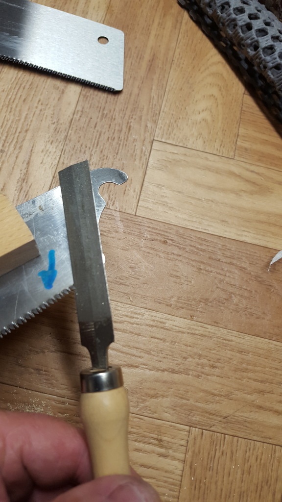

Quelqu'un a-t-il déjà essayé d'affûter une scie japonaise ?
Avec ce genre de lime diamantée
Est-ce que ça vaut le coup plutôt que de racheter une lame neuve ?
Qu'en pensez-vous ?

Ce week end pluvieux était une bonne occasion d'essayer.
Avec la Dremel, je n'ai rien trouvé d'assez fin pour aller dans le creux des dents.
Du coup j'ai ressorti ma lime diamantée. Je l'avais depuis quelques années, mais je m'étais trop vite découragé en l'essayant.
Par rapport au tiers point, il faut beaucoup plus l'incliner, sinon elle se bloque et 😲😧😭...
J'ai essayé sur une lame de scie Lidl qui avait due rencontrer un clou ou que j'avais sacrifiée pour retoucher du mélaminé!
Après une phase expérimentation, j'ai abouti à la technique suivante :
Je me suis limité uniquement aux arêtes qui coupent en tirant. J'ai incliné la lime jusqu'à ce qu'elle ne coince plus (10 à 15 degré par rapport à la lame) et je n'ai limé qu'en tirant.
J'ai également "survolé" les dents du bout de la lame vers le manche, pour enlever les irrégularités qui dépassaient.
Je n'ai pas cherché à aligner la pointe de toutes les dents avant d'affûter. J'ai juste redonné un peu de tranchant aux dents abîmées.
J'ai ensuite comparé la coupe avec la lame neuve de rechange : j'ai eu l'impression de moins forcer et la coupe est plus propre avec la lame réaffutée !
En passant le doigt sur les dents du bout vers le manche, j'ai senti que cela accrochait, comme s'il restait du morfil sur la lame neuve.
Après un petit coup de lime, plus d'accroche et une qualité de coupe améliorée.
Conclusion :
J'ai passé une grosse demi-heure pour redonner du tranchant à une lame "fatiguée".
Elle n'a pas retrouvé la géométrie parfaite d'une lame neuve. Je pense que pour aligner les dents, il m'aurais fallu beaucoup plus de temps pour un résultat médiocre.
A vous de voir si le prix de votre lame le justifie.
Par contre, n'hésitez pas à donner un coup sur le "morfil" des lames qui accrochent sur les flans. C'est rapide et facile.

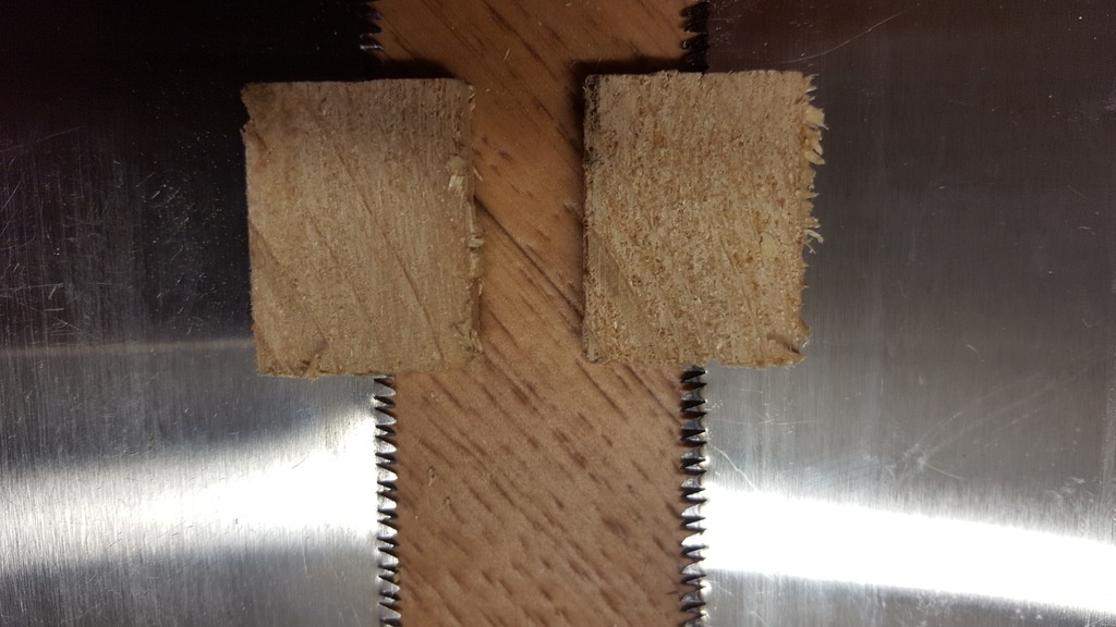

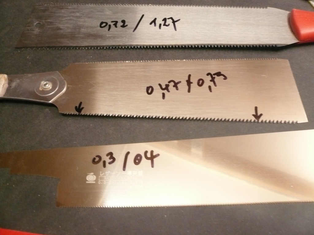

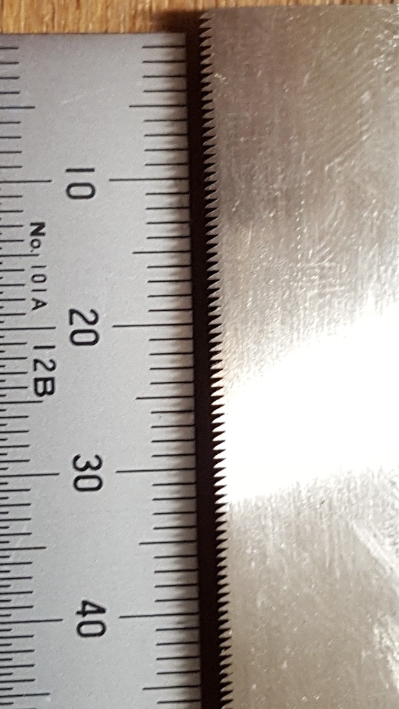

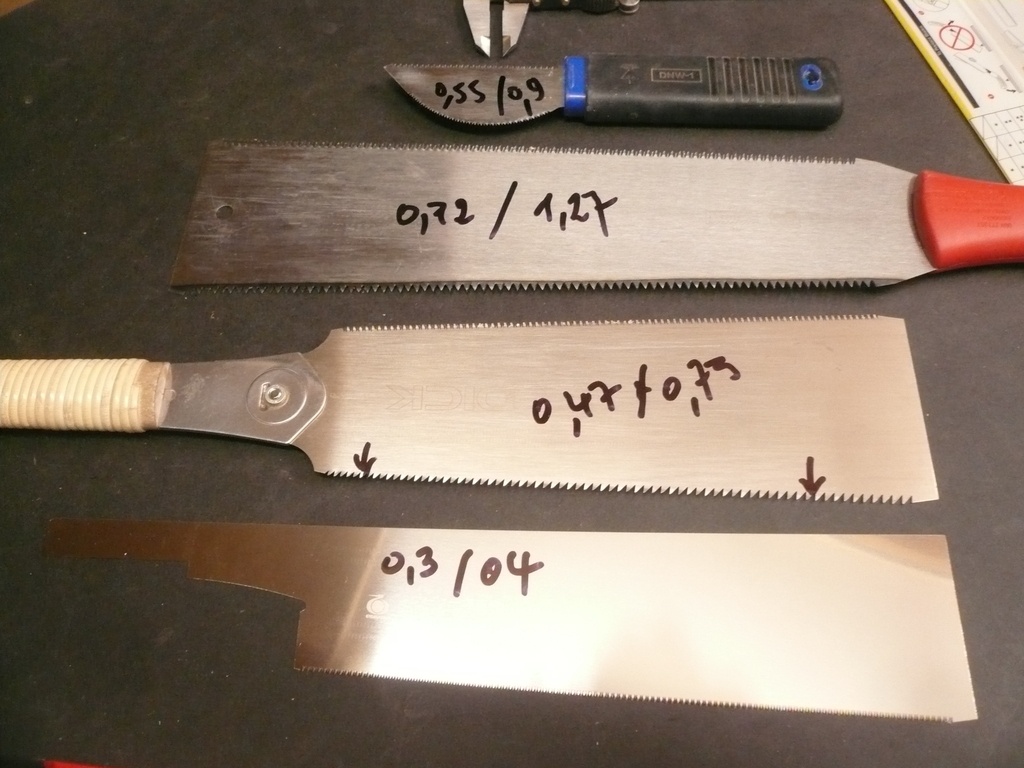

J'ai déjà commenté , mais comme j'ai sorti mon pied à coulisse digital pour mesurer l'épaisseur d'une nouvelle lame, j'en ai profité pour mesurer toutes mes lames , ce qui me permet de dire que les lames de scies japonaises sont avoyées , mais comme elles sont fines, on ne s'en rend pas compte.
Sur la 1 ère photo à gauche 3 scies sont originaires du japon et l'une d'entre elles vient de chez Lidl , elle me sert pour les gros travaux sur des bois à risque, vous pouvez regarder son épaisseur , c'est la plus épaisse 0,72mm, avoyée à 1,27mm.
La dozuki tenon en bas à une épaisseur de 0,3 mm( on ne trouve pas plus fin), les dents ont un espacement de 1mm et sont affûtées en trapèze( Pour voir le trapèze , il faut une loupe)L'acier utilisé pour cette lame est proche des aciers avec lesquels on fabrique les épées, il a une structure de martensite ( je vous laisse chercher sur wikipedia si vous aimez la métallurgie)
Sur la photo suivante :sur la lame en épaisseur 0,47 j'ai indiqué 2 flèches, à gauche , près du manche les dents sont courtes et serrées ( c'est la partie de lame utilisée pour amorcer le sciage avec précision) plus on va vers la flèche de droite plus la taille et l'espacement des dents augmentent.
C'est pour scier sens des fibres en transportant le volume de sciure qui augmente au fur et à mesure du passage de la lame( je ne sais pas si je suis clair).
Donc pour affûter ces lames....je crois que c'est pas gagné!

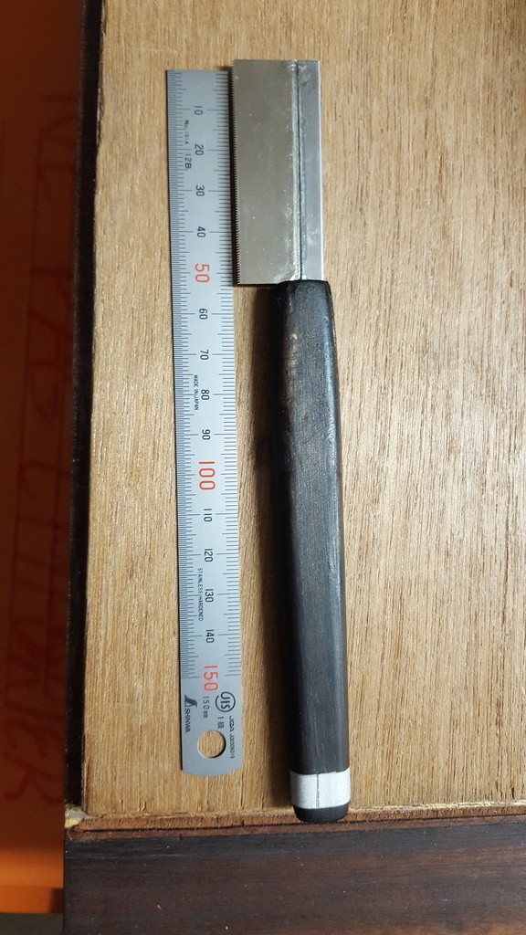

Sans vouloir jouer à celui qui a la plus fine (d'ailleurs d'habitude c'est pas dans ce sens), tu peux trouver des lames d'épaisseur 0.1 :
fine-tools.com...micro-saws.html
Bien sûr, elles sont très petites.
J'en est une d'épaisseur 0.15 qui est d'une précision au top, tout en sciant relativement vite.
Celle-ci je ne chercherai pas à l'affûter ;)
