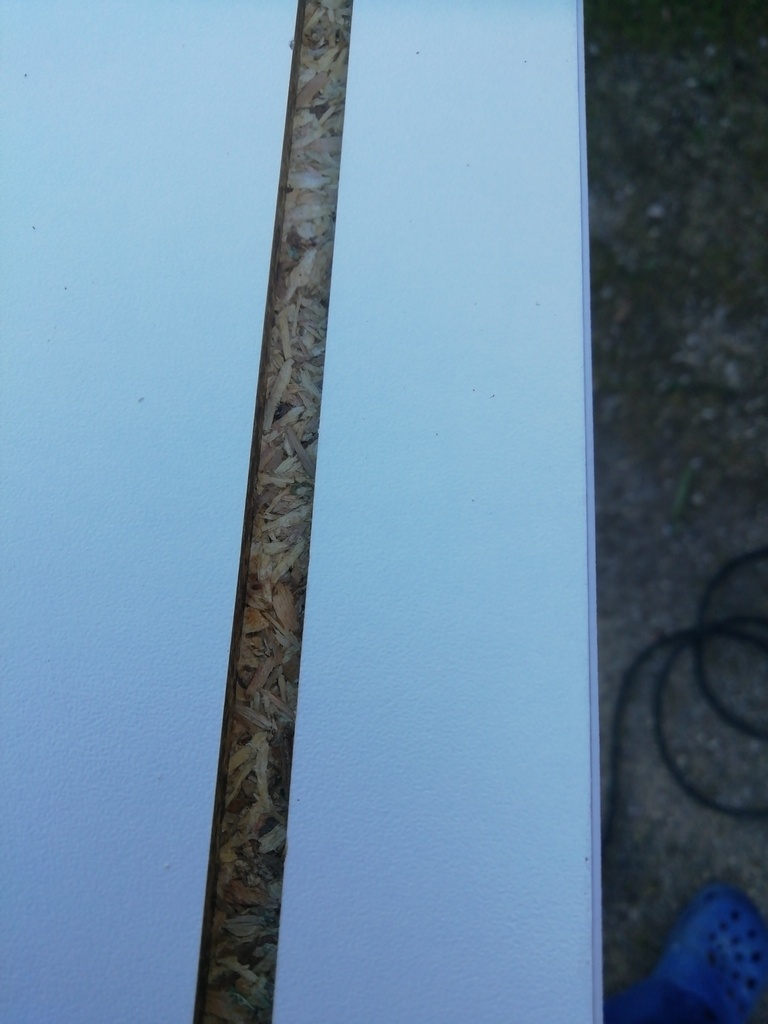

Après test, voici ce que sa donne 🙂.
J'ai utilisé mon affleureuse Makita avec une fraise à rainurer droite de 8mm. J'ai d'abord retiré le 10e de mélaminé qui est sur le panneau puis approfondi ma rainure.
Ça a l'air nickel non ? Vous en pensez quoi ?
Vous pensez que je vais nique ma fraise ? Après ça va prendre du temps car j'ai 8 panneaux à faire, 8 socles et 8 dessus puisque 4 placards. En plus je devrais faire ça en plusieurs passes. J'ai prévu 1cm de profondeur de rainure 😕.
Vous feriez autrement ? Vous avez une solution plus rapide et plus facile ou vous avez le même problème quand il s'agit de mélaminé ?
Est-ce que une solution serais de faire une simple feuillure comme dans la vidéo de Oliverte que DocEmmettBrown a renseigné ?
