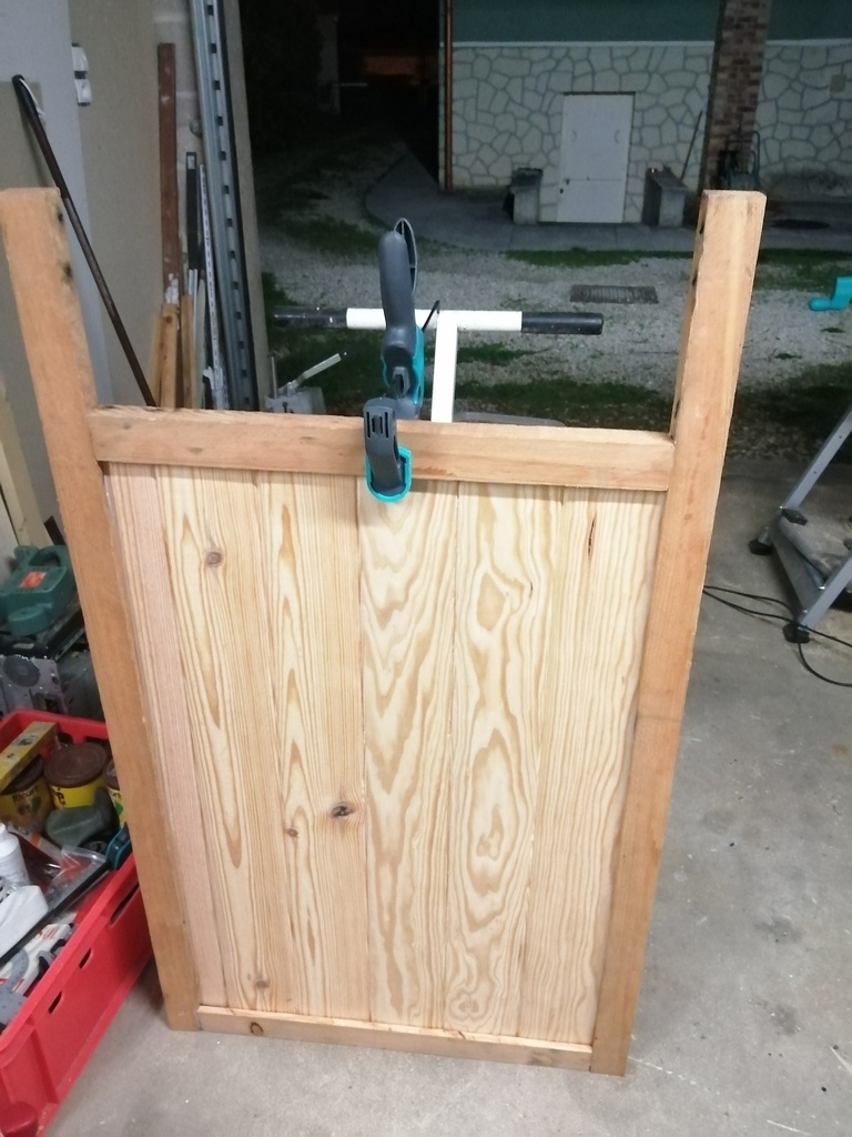

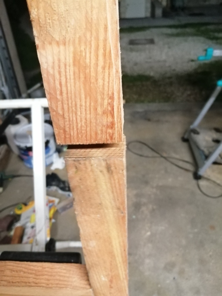

Bonjour je souhaiterais assembler ces deux morceaux de bois je pensais à une queue d'aronde à la défonceuse mais comment faire ? Voir photo
Ps:il s'agit d'une porte de cabane
cherche une "enture" !! ici quelques infos ip51.icomos.or...assemblages.pdf
Un faux tenon collé devrais faire l'affaire !
sylvainlefrancomtois j'ai pensé au même document, que j'ai ajouté récemment dans les livres 😉
Si ça doit être solide, par bout comme ça, désolé mais je n'imagine qu'un tige filetée qui prends les deux pieds collés.
La queue d'aronde en extérieur risque de vite voir sont efficacité se relâcher et le tout se cassera la figure.
Alors je pense qu'un trou de 15 avec une tige filetée sur 20 cm ou plus de chaque côté c'est ok.
