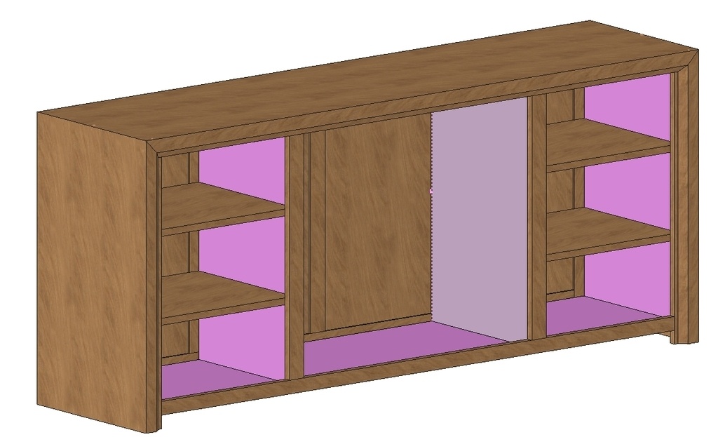

Je suis en pleine réalisation d'un buffet en Chêne massif fortement inspiré de celui de Samuel Mamias,
tout-en-bois.c...t-design-chene/
J'ai déjà collé mes faces extérieurs sauf les façades, je suis en pleine réflexion, j'ai un caisson à l'intérieur du meuble qui ne supporte rien du tout il sert juste à faire les parois de l'intérieur du buffet.
J'ai à disposition, pas mal de massif mais ça m’embêterai de m'en servir pour cela, sachant que dans le meuble mes dessous de tiroirs et mon fond du meuble sera en CP plaqué chêne de 9mm.
Je peux récupérer du MDF plaqué chêne de 19mm pourrais-je faire mon caisson avec ça? Le CP de cet épaisseur étant trop chère.
Ou ça casserai un peu l'esthétique ?
Plus simplement mon ordre de préférence MDF > Massif > CP
Le caisson est la partie en rose sur la photo.

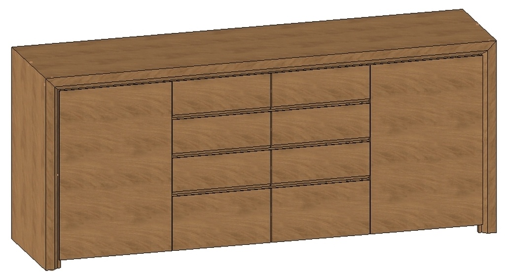

Puis à l'intérieur de ce buffet j'ai 4 tiroirs mais avec 8 façades je ne sais pas trop quoi prend comme coulissants si vous avez une idée je suis preneur.
Merci d'avance
Pour moi, y a pas de soucis esthétique à utiliser un MDF plaqué chêne. là où tu veux le mettre. Ca fera le job. Ca sera lourd, mais c'est tout :)
Pour la quincaillerie, tu peux regarder du côté de Blum. C'est pas le premier prix, mais ça te fera des mouvements de tiroir et portes agréables et des montages faciles.

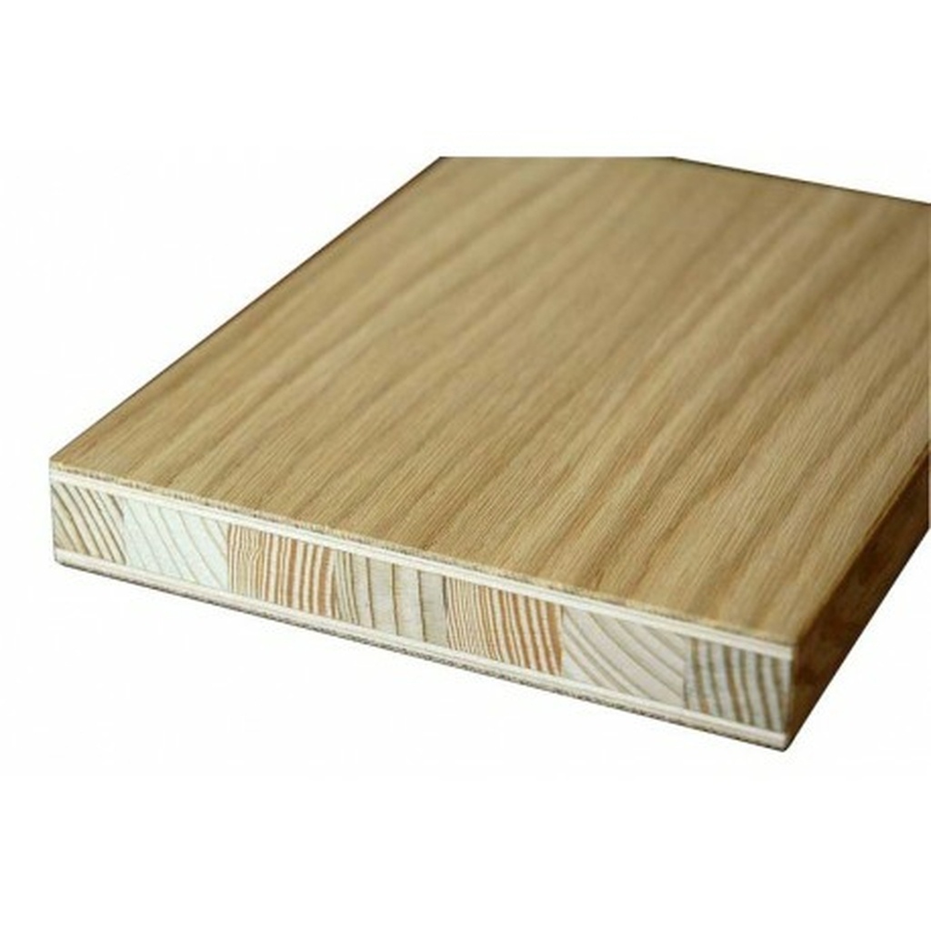

Perso, c'est vrai que vue que le meuble sera déjà lourd. Si j'avais ça a faire, je le ferait en latté chêne. C'est plus léger et l'âme est en vrai bois avec des vibres pour que ça tienne mieux à la flexion en étagère.
Mais c'est pas faux que c'est un produit à 45€ du m2.

Oui j'aimerais bien utilisé ça aussi mais malheureusement hors budget, à la rigueur l'option tout en chêne serait le mieux, j'ai des plateaux un peu moins beaux que je peux mettre à l'intérieur.

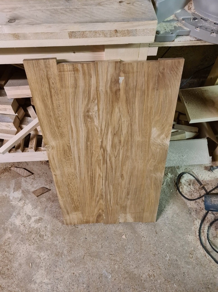

Oui je sais bien qu'en flexion le MDF c'est nul, par soucis de teinte entre mes étagères en massif et mes parois en MDF je vais tout faire en massif. Sutout que c'est du vieux chênes que j'ai fait scier qui à une teinte assez spéciale, exemple d'un des futur pied.
