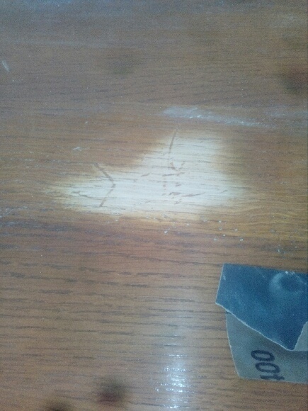

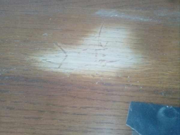

Bonjour j'ai un copain qui possède un meuble en chene le plateau du dessus est abîmé il voudrais savoir comment le rénover je m'y connaît pas trop en restauration de meubles voilà cordialement.
Voici une photo
7
Personnellement, je ne chercherais pas à restaurer que la petite partie abimée. Ca me semble compliquer de resté raccord avec le reste du plateau.
Du coup, ça serait peut-être un ponçage de toute la surface du plateau pour y remettre un finition au rendu approchant du reste du meuble.
dwayne
Merci zeloko !je vais essayer cette solution
Sur la photo on dirait des marques de coup et je suspecte que le bois est enfoncé à cet endroit.
Solution (pas à 100 %) placer une éponge humide pendant une nuit afin de faire gonfler les fibres et ponçage ensuite avant finition.
Dans ton cas tu as poncé jusqu'au bois brut et je pense que maintenant tu vas devoir finir l'ensemble du plateau si tu ne veux avoir une mosaïque de teintes je rejoins l'avais de Zeloko
Eviter placer une éponge humide sur du chêne une nuit c' est un risque de tache irréversible , utiliser une patte mouille et un fer a repasser sur la position fil et sécher le bois aussitôt
si c est du placage éviter de décoller celui ci avoir la main légère
