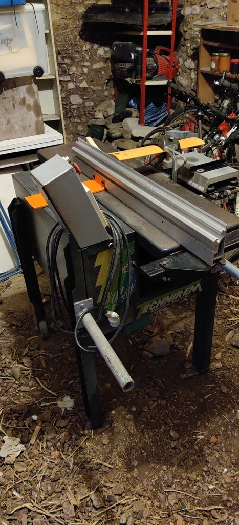

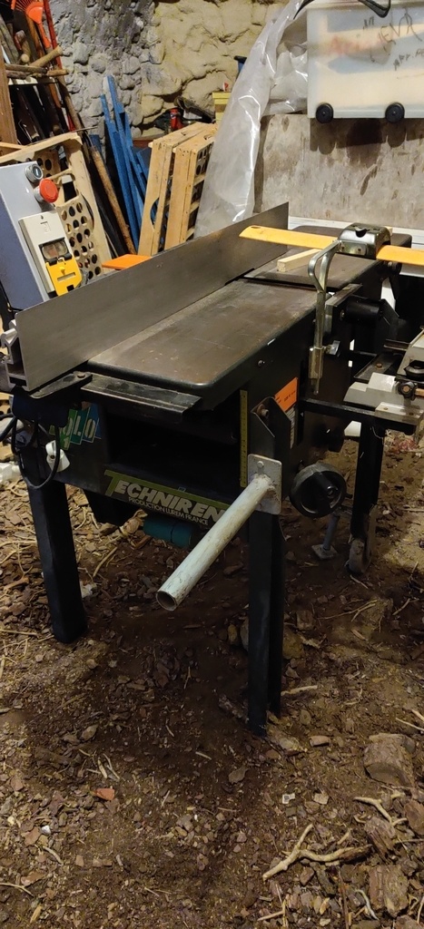

Venant de faire l'acquisition d'une degau/rabot lurem solo 1, je viens vous demander quelques conseils.
La machine est en parfaite état mais il y a quelques traces de rouille sur les tables (vraiment légères) et je voulais savoir comment les enlever. Les avis diffèrent, certains sont adeptes du ponçage léger voir même du lustrage et d'autres non...
Les tables sont en tôle pour info.
Je compter également graisser les différents éléments de la machine mais je ne sais pas quoi utiliser ? J'ai lu dw40 sans savoir ce que c'est 😅?
Dernières questions : les fers de la degau on pour diamètre de référence 259x20x2.5. Je dois donc commander des fers de 260 ? Je ne trouve pas 259...
Au passage : existe t'il des différences de qualité concernant les fers ? Si oui lesquelles privilégiez ?
😅 Ça fait beaucoup de questions désolé, et merci d'avance a ceux qui prendront le temps de me répondre 😁

Pour la rouille, je laisserai comme ça. A force de dégauchir ça finira par enlever les taches. Sinon un petit coup de paille de fer...
pour le graissage, de la graisse blanche au lithium devrait faire l’affaire (WD40 en fait en bombe).
Et pour les fers, je dirais que 260 ça passe, mesure l’arbre comme ça t’es sûr.
