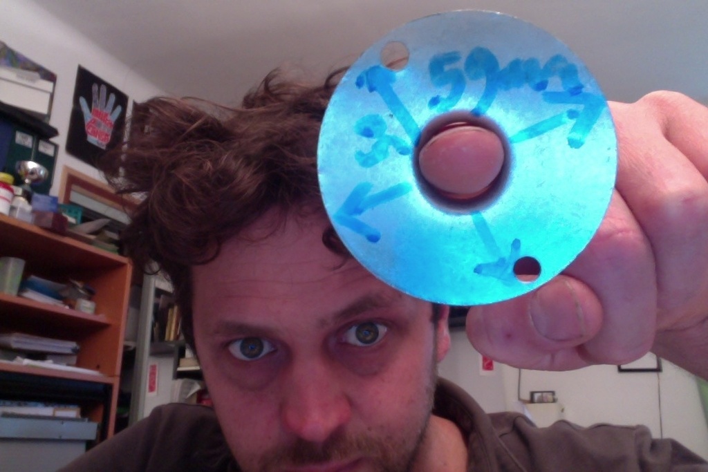

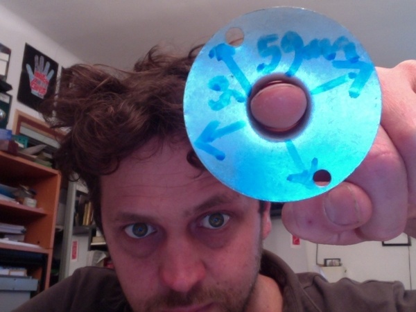

Salut CedCed,
je suis également novice en défonçage, et cherche des indications claires sur la compatibilité des bagues a copier.. pas facile a trouver.
As-tu d'origine une bague sur ta black-Decker ? L'as-tu mesuré ?
Les sites de ventes indiquent les diamètres de la bague, mais jamais le diamètre extérieur de la pièce (donc le diamètre du support).
Ensuite il y a la question des systèmes de fixation et de l'emplacement des trous.
Pour ma part j'ai une defonceuse Siplec pro m1R-kz-8 (achetée 30e d'occasion) et je cherche un set de bagues a copier compatibles avec ma défonceuse.
Le diamètre extérieur de la bague est de 59mm (donc le diamètre du support est de 60mmm), et il y a 2 trous de fixation par vis, avec un entraxe de 50mm, pour des vis de 5mm.
Les bagues a copier de CMT "ressemblent" aux miennes, mais j'ai pas encore trouvé leur dimensions EXTERIEURES, ainsi que l'entraxe des vis.
QUI PEUT NOUS AIDER ?
Alex
