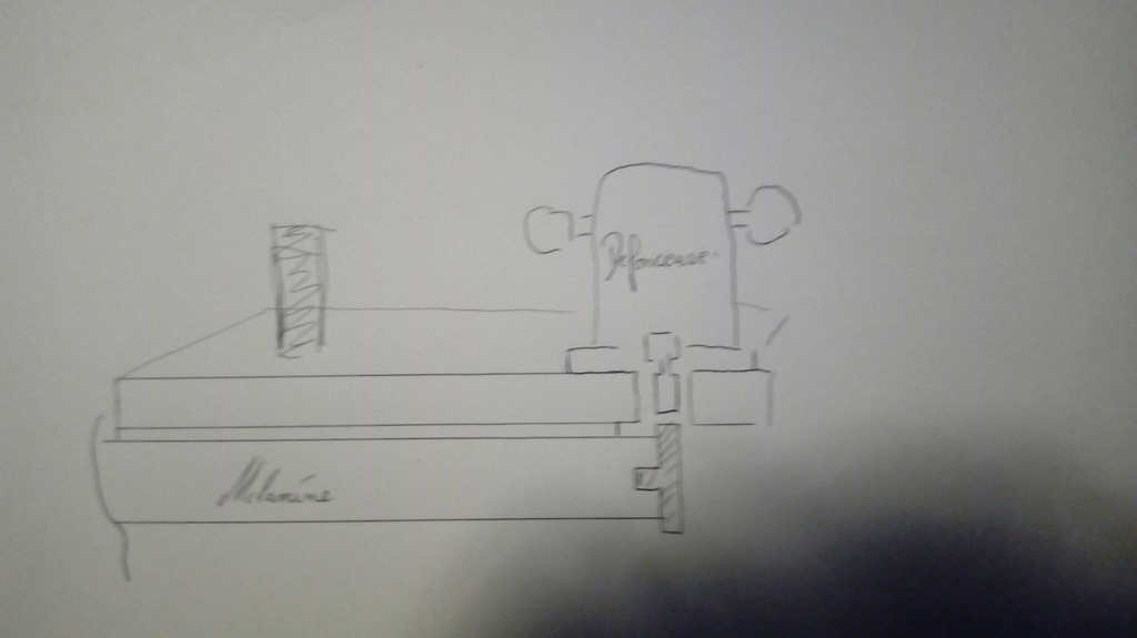

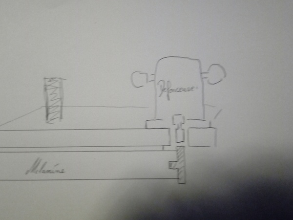

Épaissir le chant du mélaminé par l'apport d'un pièce le temps de l'usinage
didier31
Merci glaude !
