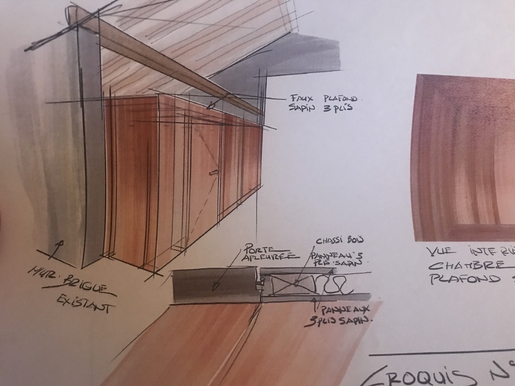

Je dois fabriquer des cloisons à l'intérieur d'un appart. L'architecte veut des panneaux 3 plis comme parement. Des bande de 60cm de large sur toute la hauteur.
Seulement voilà, le design est super, mais comment faire pour le fixer de manière invisible?
J'ai pensé faire des châssis de 6/8cm isolé. Quelqu'un a-il déjà utilisé ces ferements DOPLEX?

Mais j'aime pas trop cette solutions parce qu'il faudrais acheter 10 gabatrits, le poser contre, presser le panneau contre la parois, percer et visser les doplex. Ca me semble beaucoup de travail avec une précision difficile à obtenir sur environ 9m linéaire.
