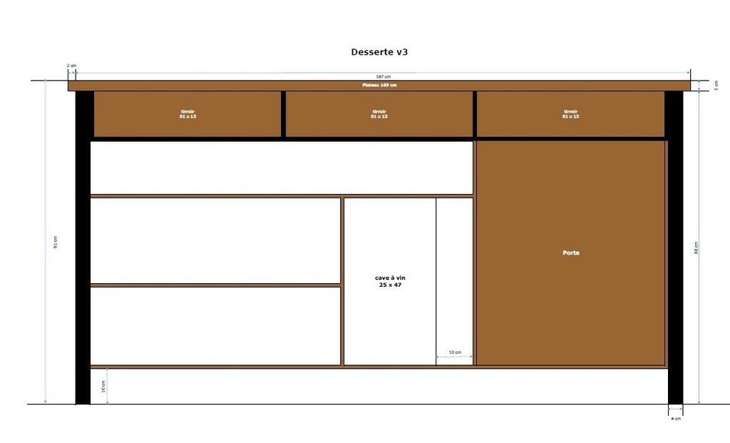

Un client m'a donné ça:
Il aimerait un design ajouré que le meuble soit léger visuellement et surtout de s'éloigner le plus possible de ce qu'il est vraiment: un buffet.
l'aspect visuel de lames de terrasses lui plait pour gagner en transparence. Mais comment fabriquer une structure à 4 montants, une ceinture avec 3 tiroirs et tout ces "faux caissons" en lames ajourées?
Je peux faire une structure similaire à ce qu'on fait pour une table mais comment fixer tous ces caissons en lame dessus?
Merci de vos éclairages,

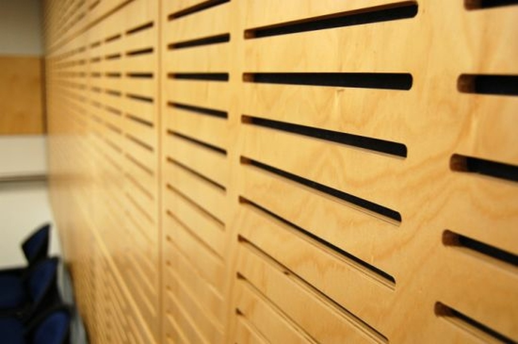

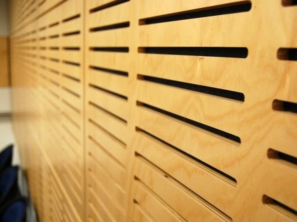

Et pourquoi pas tricher plutôt que des lames utiliser des panneaux contreplaqué avec des rainures parallèles pour ajouter de la transparence et garder des caissons structurés...
6LV1
Pas bête... merci pour l'idée
