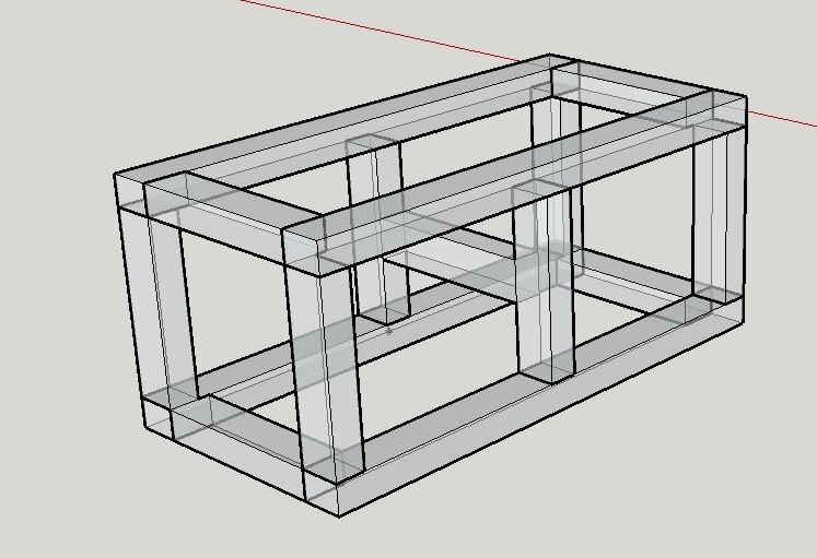

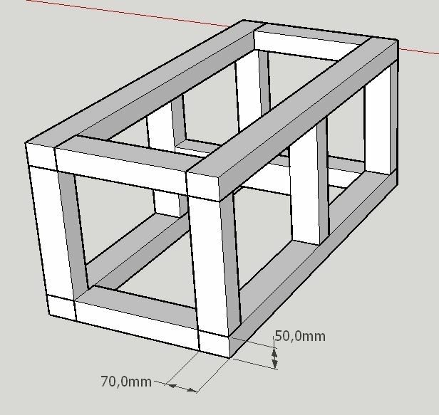

Je veux réaliser un petit meuble pour y déposer ma dégauchisseuse / rabot.
Je compte utiliser du chevron de 70 de large pour 50 de haut.
Comme le dégauchisseuse pèse quand même un peu, j'ai privilégié la structure verticale pour assure la résistance à cette charge.
je compte faire des faux tenons et mortaises pour assembler le tout, sauf que pour les 8 coins je vois pas comment positionner les faux tenons.
Je pensais réduire la profondeur des faux tenons horizontaux pour laisser de la place aux verticaux mais il faudrait que j'en réduise la largeur.
Doit bien y avoir une solution c'est vraiment basique comme montage, mais je ne trouve pas.

faut que ton sol soit supere plan fait de cette façon moi je ferais comme un petit etabli ou un caisson avec des panneaux avec des renforts interieur mais il faut 4 points d'appui

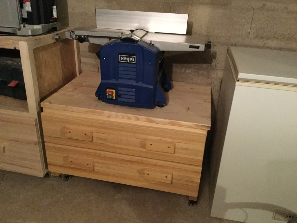

Meuble que j’ai réalisé,monté sûr roulettes bloquantes.
jmb
Super ça 😉
HerveG
C'est exactement ce que je veux faire, c'est pour la même machine, vais revoir ma copie pour la structure.
merci pour la photo.
ldjy59
Beau meuble, juste ce qu'il me faut , auriez vous les plans ?
