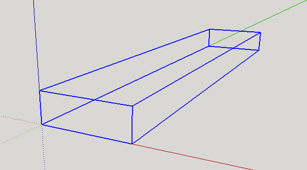

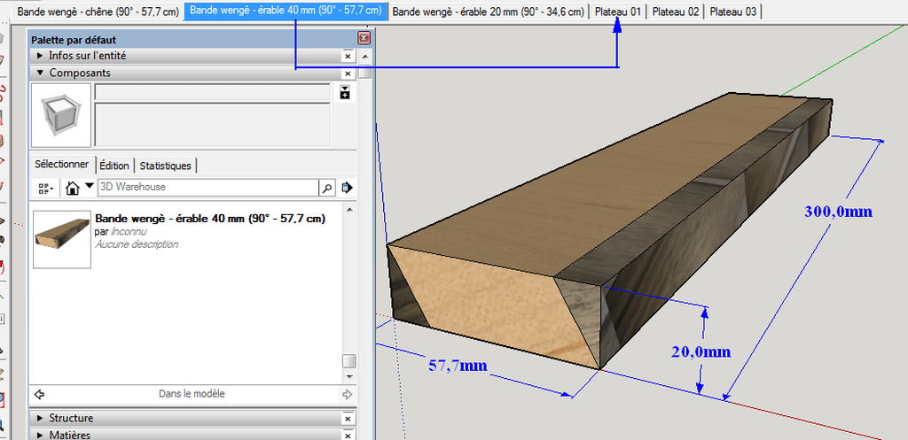

Je souhaiterais affecter un composant d’une scène à une autre pour le modifier.
Ce composant se nomme « Bande wengé - érable 40 mm (90° - 57,7 cm) », ile se trouve dans la scène du même nom et a pour calque également le même nom (Photo 01)
Quand je me place sur la scène « Plateau 01 » et que je sélectionne ce composant, je n’ai que la structure du composant (Photo 02) ?
