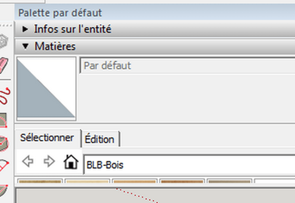

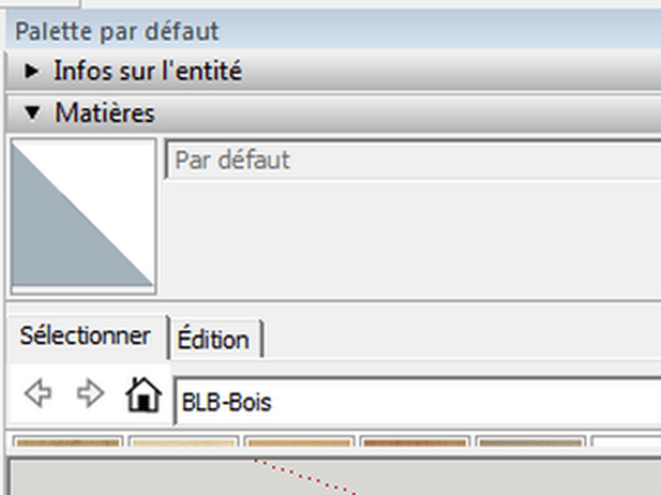

Depuis quelque temps, et je ne sais pourquoi, ma palette par défaut reste figée horizontalement, je n’arrive pas à la remettre verticalement comme à l’origine.
Avez-vous une idée du problème.
Merci d’avance de votre aide.
Peut-être faut-il juste glisser avec la souris la barre de titre (où il est écrit "palette par défaut") vers la droite, non ?
Yam59
Merci Boris Beaulant !Effectivement c'est la bonne méthode, j'uarais dû y penser. Merci
