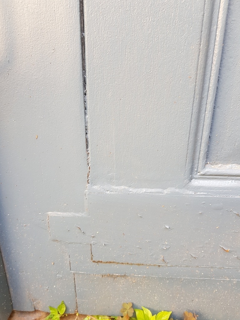

Il y a qq temps j'ai rénové mon portail.
Puis j'ai découvert un problème

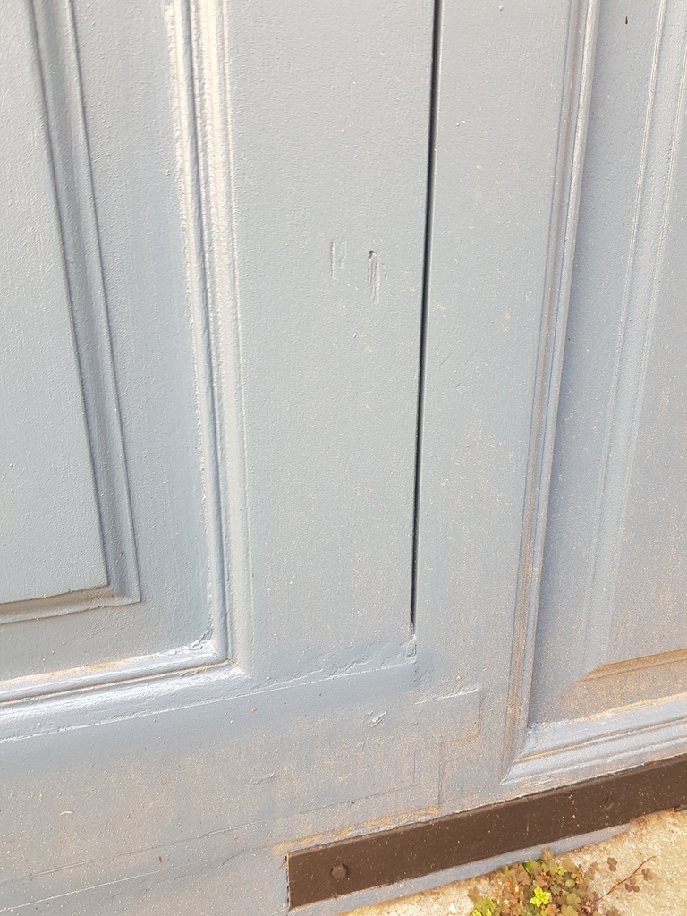

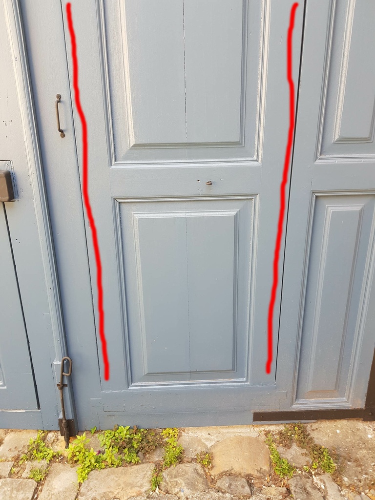

bernardrebout a fait une bonne remarque concernant l'infiltration d'eau via la conception du portail. En effet pour cette partie, il s'agit dun panneau encastré, donc avec des joints ouverts verticaux et horizontaux
On voit que pour la réparation du montant horizontal bas je me suis appuyé sur des tenons qui dépassent à droite et gauche du panneau. Donc les joints verticaux arrivent maintenant sur ces tenons.
Meme si je ne l'avais pas fait, ce joint arriverait sur la traverse basse (et je pense que c'est surement une des raisons du pourrissement qui a entrainé la réparation).
Bon maintenant comme on le voit il y a forcément de l'humidité qui vient se mettre dans cette nouvelle traverse car on voit du tanin qui ressort en bas.
Il faut faire qqchose.
J'ai pensé à mettre une espèce de bouchon en mastic/silicone que je forcerais au fond vers le bas du joint vertical en essayant de lui donner une pente afin que l'humidité et l'eau ruisselle dessus vers l'extérieur.
Qu'en pensez-vous? Quel produit utiliser? Sachant qu'il doit être souple pour résister aux mouvements du bois (et il bouge bien).
Y a t'il d'autres options?
Merci de votre aide.
