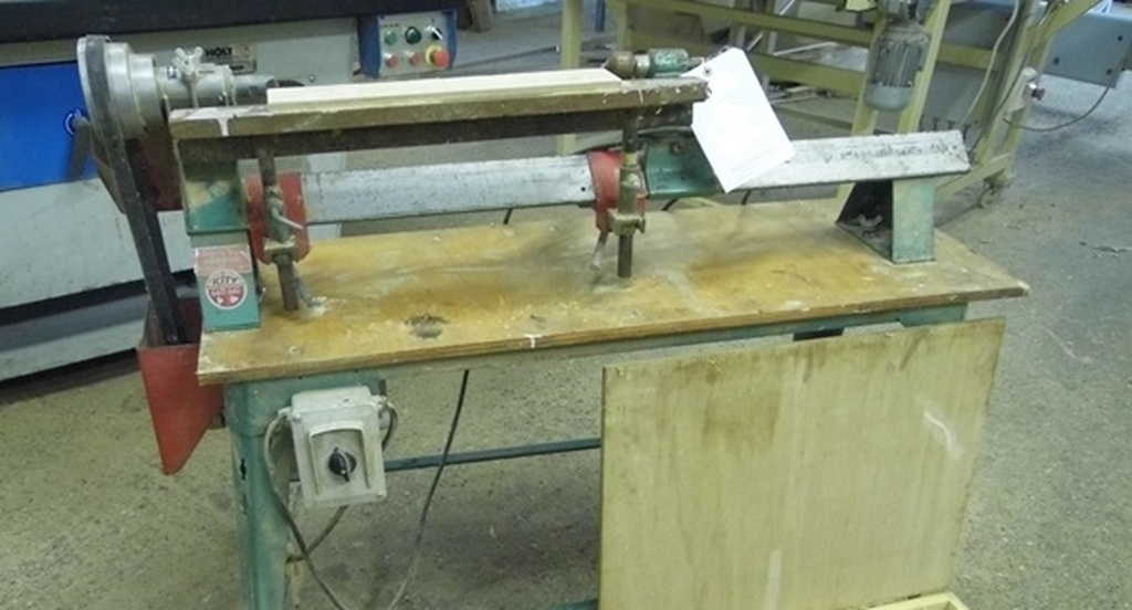

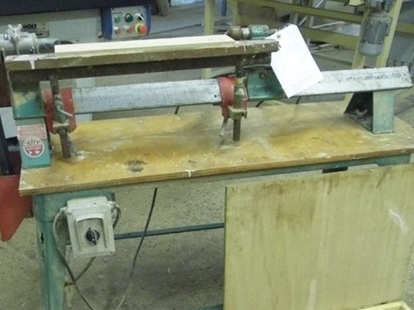

Je viens d'acquérir un tour à bois kity 661. Il est équipé d'une griffe d'entrainement et d'une contre pointe, mais je souhaiterais par la suite pouvoir installer un mandrin ou un plateau de reprise.
Est-ce possible sur ce type de tour kity 660 / 661 ? et si oui par quel moyen ?
-Mandrin adapté
-Bague adaptatrice
Et s'il y a des utilisateurs, je suis preneur d'un retour d'expérience de ces tours à bois =D
Merci d'avance à tous !

grand utilsiateur du tour 660/661 j'ai fait faire une bague en m33.
Dès lors, tous les mandrins du marché sont donc utilisables, plus des plateaux, des mandrins de reprise....les pointes à 4 brnaches en étoile.
Avec un variateur de fréquence et un moteurd'occas en tri, ce tour devient redoutable d'efficacité.
On peut facilement adapter la pointe mobile en dispositif de creusage.
J'ai transformé un 660 en tour en l'air, je fais des plats de 40/45 cm de diametre.
J'ai aussi fait des porte-outils (fer rond 20mm) pour le creusage profonds...
je vais faire tourner une bague entretoise pour pouvoir y fixer des plateaux de tournage maison (petits diamètres) ou des plateaux de poncages, ou un mandrin de perceuse...)
la seule vraie limite c'est les 10cm de hauteur de pointe, pour le moment je n'ai pas osé dessouder les batis, je ne suis pas métalo !

Pour adapter un mandrin il te faut juste relever le diamètre de la vis sur la poupée, et le pas de vis ,généralement c'est du M33 (mais j'ai un doute). A partir de là tu mets ce que tu veux comme mandrin dans la mesure où il s'agit du m^me pas de vis. Le recours à une pièce de transition est possible mais chez kity tu risques d'avoir des difficultés pour trouver car cette marque a disparu. Le recours à un tourneur sur métaux sera certainement ta seule possibilité
