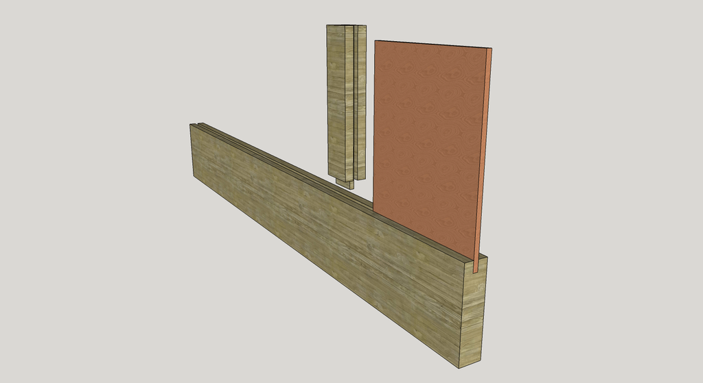

Je suis en train de réaliser un agencement en lamellé de chêne.
J'ai besoin de poser un fond en rainure sur une dimension de 75x110 pour le plus grand.
Je serais parti sur du 8mm mais l'ami pour lequel je travaille me dis que du 5mm suffirait. Ma conviction est que les 3 plis du 5mm ne le rendent pas assez rigide pour cet usage.

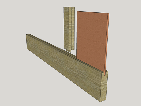

Oui, assurer l'équerrage et contreventer par la même occasion. Ceci dit, 75x110, ça commence à faire grand à mon goût. Là je partirai sur un cadre sur feuillure, avec le cp divisé au moins en 2, ou un cp un poil plus épais. Mais c'est plus de taf. Les arrières de meubles, c'est quand même plus simple à installer sur feuillure à mon goût, c'est moins prise de tête à l'assemblage de la structure. Et puis tu peux simplement le clouer ou le visser à la fin, et ça facilite les éventuelles maintenances/restaus futures.

Dans la grande distribution on fait comme cela ! tu divises ton panneau cp 5 mm en trois et tu ajoutes deux montants intermédiaires en rainure (parfois d'épaisseur plus faible = pas de ponçage d'affleurement !)
