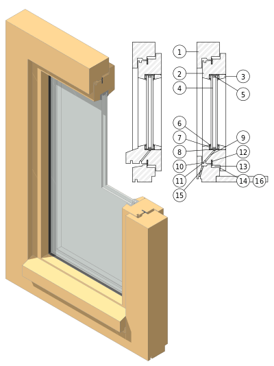

tape ici , tu pourras dejà visualiser un peu!
google.fr/sear...=tkRhkA_0ZIu9qM:
Seb62
merci c'est impec ça me donne un trés bon aperçus

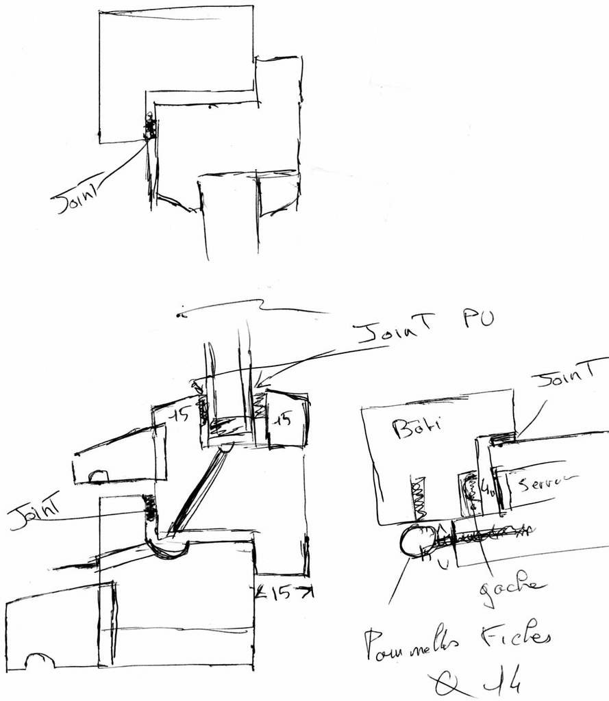

plans

plans épuré épaisseur fenêtre suivant épaisseur double vitrage et joint a sec vitrage mousse pu de chaque coté et de 4 mm de jeux autour de l ouvrant pour crémone têtière de 16 mm

oui pour la cremone il faut procéder comme ça, pour les trous on fait un de chaque côté dormant pour un vantail et un milieu si deux vantaux épaisseur du vitrage il faut du 4/8/4 ou du 3/10/3 avec 2 milimetre de joint de chaque côté sa fait 2o plus 15 de bois de chaque côté sa te fais 5o les feuillures ce font très bien a la scie faut prendre sont temps
