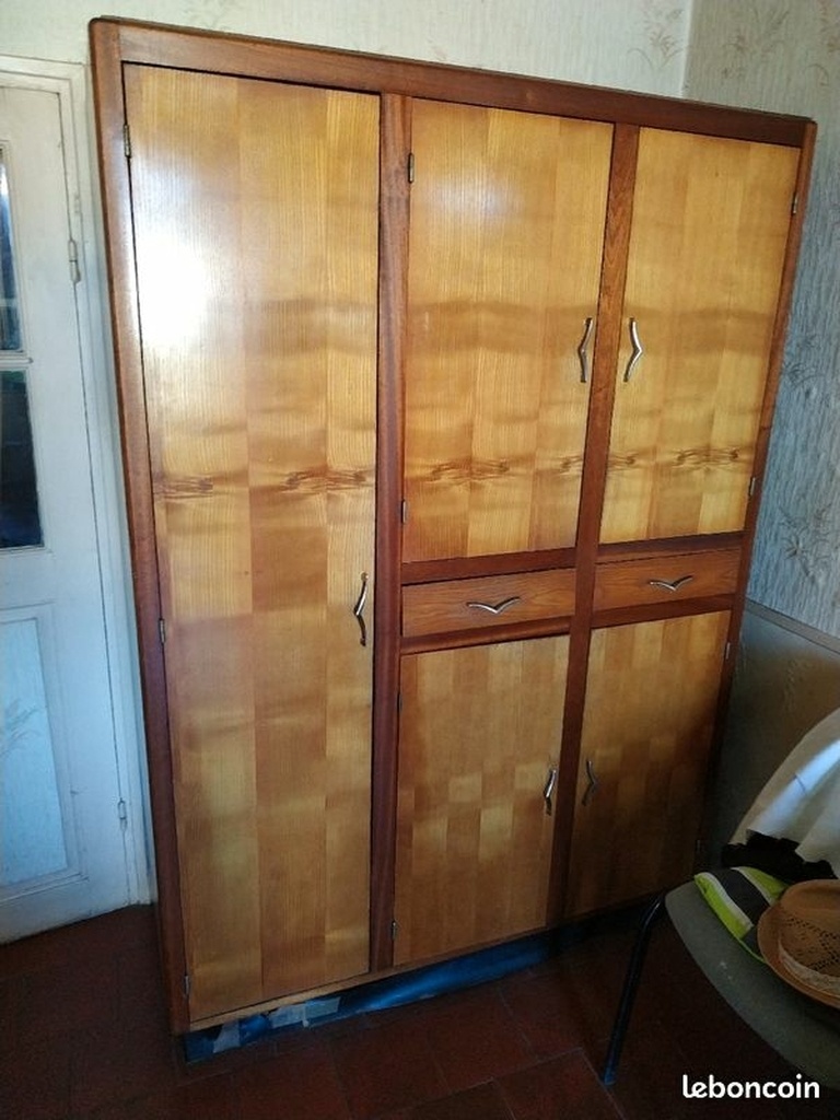

Je cherche des portes à retravailler, aux bonnes dimensions pour un projet.
Ci joint, Vu sur le bon coin, un vieux buffet fait par un menuisier il y a 60 ans.
N'étant pas un pro, il est indiqué que les portes sont en frêne, c'est un placage ou planches assemblées ?
Dans le dernier cas, cela m'intéresserait pour les " retailler"
Merci.
C'est exactement le même motif sur les neuf bandes. Il est quasiment impossible d'avoir neuf planches qui reprennent exactement le même dessin. C'est sans doute du placage.

je valide .
(de loin (!) ca sent vraiment le placage)

Là, il est clair qu'il s'agit de placage. Pas contre, je dirais plutôt qu'il s'agit d'érable, et non de frêne. (Mais comme à chaque fois, il est souvent difficile d'avoir un avis définitif sur une essence de bois, à la seule vue de photos)
Ceci dit, rien ne t’empêche de les recouper pour autant (à moins que par le terme "retailler", tu penses plutôt à les recouper au niveau des joints, auquel cas, ça n'est effectivement pas le plus adapté).
