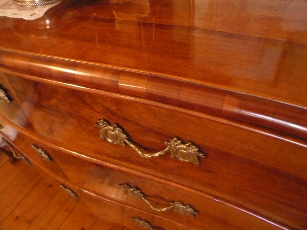

par contre je ne sais pas ce que tu veux faire exactement, mais en lieu et place de plaquer sur du massif , qui est anisotrope et par définition bouge dans tous les sens avec les variations d'humidité, tu peux utiliser du MdF qui lui a été conçu pour être isotrope ( c'est à dire stable dimensionnellement) à condition de te débrouiller pour avoir un design: bois.
Pour l'idée je te joins une photo d'un dessus de commode qui avait disparu ( dans un divorce, eh oui ça arrive) je l'ai refais en m'inspirant de la façade et en greffant le tour du plateau en bois de bout, ici l'âme c'est du chêne, mais j'aurais pu faire la même chose en greffant la ceinture et en plaquant le dessus.
Autre remarque , je sais que ça t'interresses, j'ai utilisé de la colle à chaud pour plaquer, parce que j'ai constaté que lorsqu'on vernis au tampon( c'était le cas ici)la colle rempli le bois par en dessous et le vernissage ( le remplissage) est beaucoup plus rapide;
