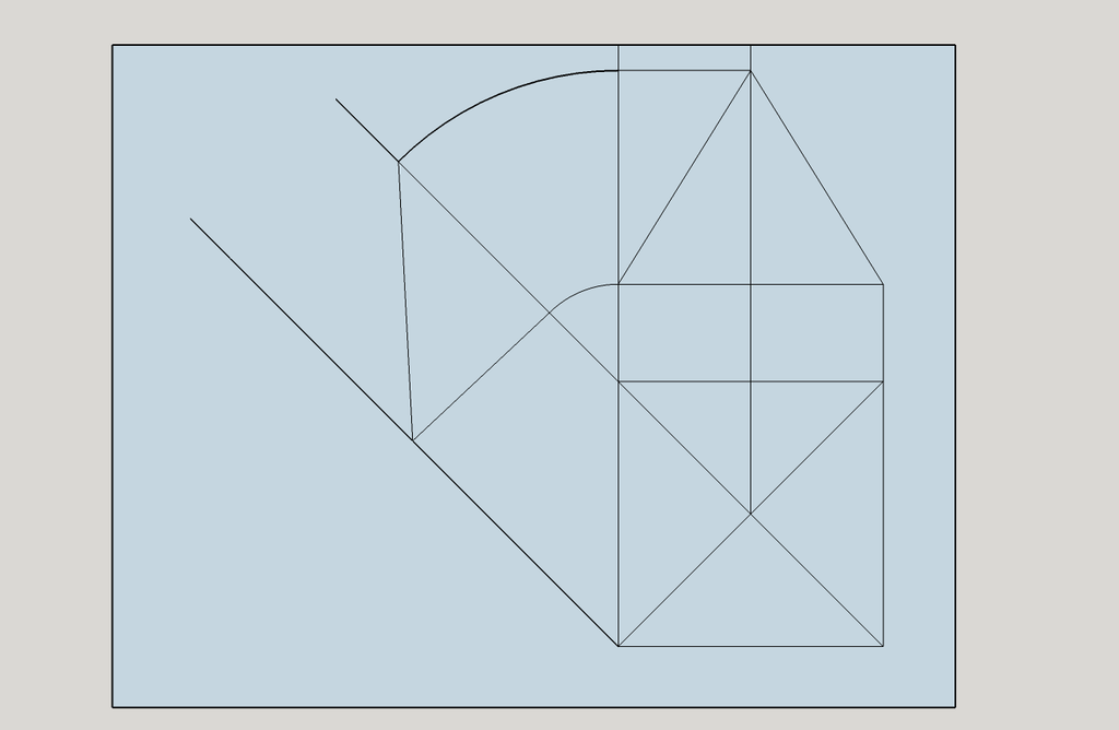

hello j ai ton age ,et je me suis télécharger sketchup (tout le monde ou presque l utilise sur le site )il y a deux ans ,c est parfait pour expérimenter les tracer facilement pour étudier la marche a suivre sur épure !!
Je me suis remis à niveau grâce a ce logiciel .
ci dessous un exemple simple !! c est pas plus compliqué au départ ,ensuite quand tu maîtrise , tu fait épure sur support
