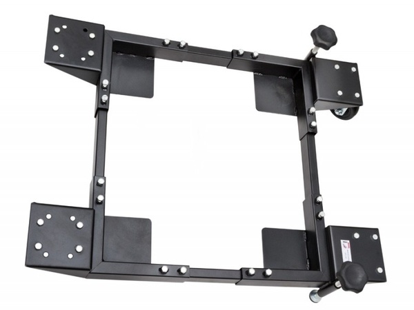

J'ai recu hier ma combine (youpiii) et son kit roue en option pour ne pas a avoir besoin de la laisser en permanance au milieu du garage...
Un peu plus de details sur la machine : Holzman K5 260L

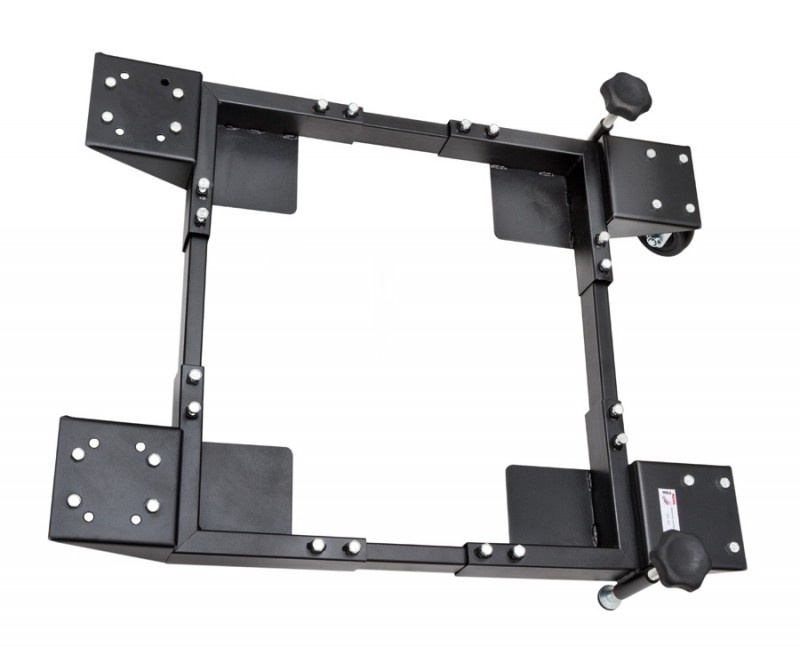

Kit deplacement : Holzman UFE 450 (J'insiste sur le fait que c'est le meme fournisseur qui a fourni les deux)
Mon probleme est/sont le(s) suivant(s) :
  • Il semble d'apres la datasheet que le kit n'est pas compatible avec la machine.
    Cependant d'apres la photo c'est bien celui qui est propose (sous une autre reference) chez ce fournisseur en France.

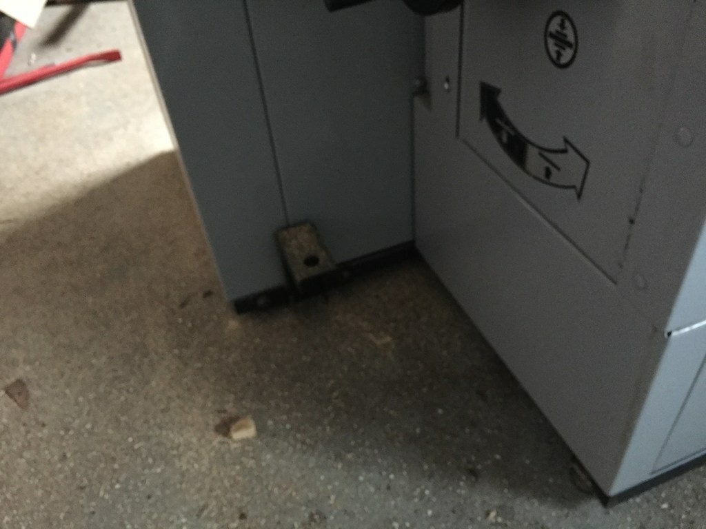

  • D'autre part la machine en elle meme n'a aucun trou pour les fixations. Bien sur impossible de retropuver la page mais je suios sur d'avoir lu que je devais percer les trous moi meme. Quid de la garantie?
  • Le metal en bas de la machine est tres fin et j'ai peur que ce ne soit pas assez fort pour soutenir les 100 kg par point d'ancrage (300kg repartie sur 3 points)
  • Enfin l'implementation/orientation du kit est toujours sujet a reflection. D'apres la fiche info du kit les roues vont de part et d'autre de la table de rabo. Mais celle-ci est moins large que la parti table de scie/toupie. Du coup cote repartition des poids ou dois-je placer la roue-levier?

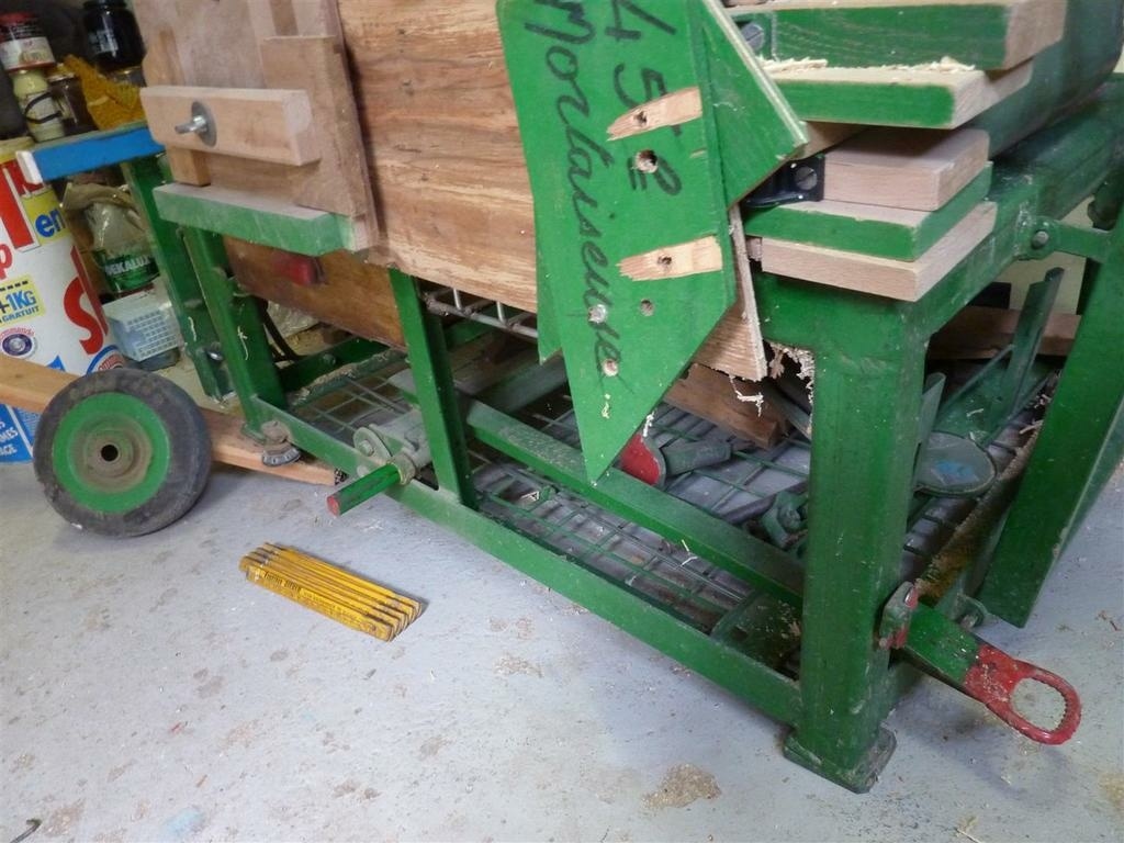

Au pire je pense proceder avec un cadre sur mesure dans le genre de la photo et je fixerai le kit dessus.
Toutes les idees et commentaires sont les bienvenues 😂

j'ai fabriqué mon support sur 2 roues levage de 2 à3 cm par levier au pied blocage automatique par un loquet et ensuite apres deplacement deblocage du loquet avec la pointe du pied pour "assoir" la machine ... les roues sont positionnées presque sous le centre de gravité (tres leger levage comme une brouette ) centre de gravité trouvé : machine etant posée sur un manche à balai donne la position des roues (de recup )... d'autres systemes du commerce existent mais ils coutent cher ...

Réponse du fournisseur : il s’agit d’un kit universel et il ne savent pas comment le mettre sur la machine.
Apparement ils n’ont même jamais vu les machine qu’il vendent.... super 😕
J’ai une petite idée que je vais essaye ce jour. On verra bien!

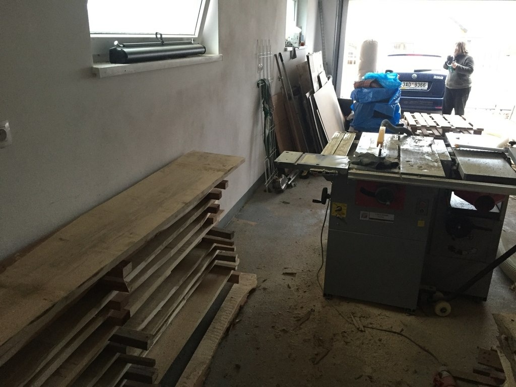

Le combine est enfin sur ces roues 👌
Photo a venir plus tard je pense qu'elles seront parlante.

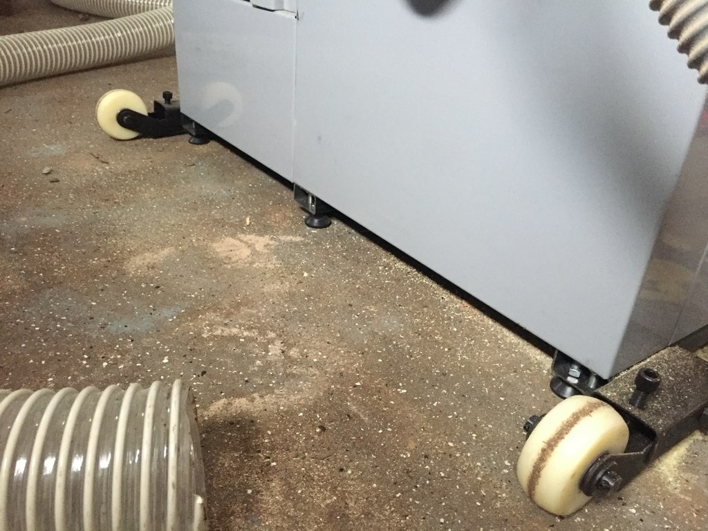

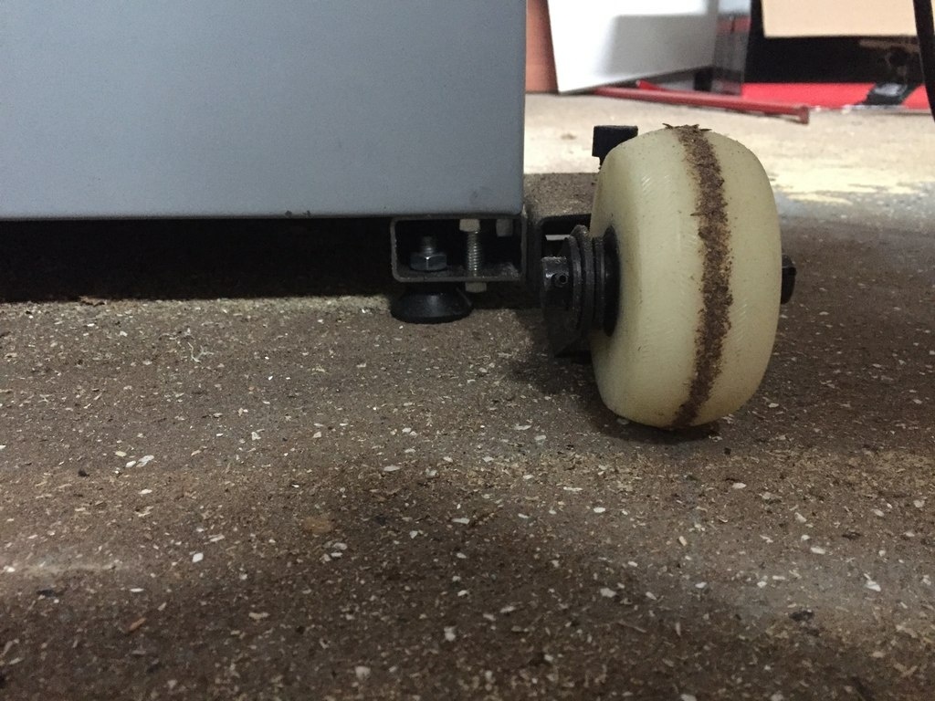

Vouila la methode que j'ai utilise.
Barre en metal sur lesquelles sont fixees roue et systeme de guidage.
Le barres sont ancre a la machine via les emplacements initialement dedie aux pieds (Ceux-ci ayant ete donc decale).
Voila 👌
