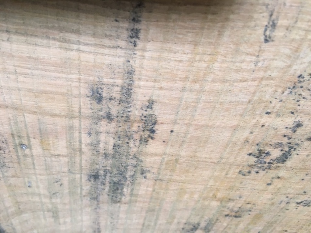

Je vais installer deux linteaux en chêne (60x60x300cm) pour soutenir un mur en pierre interne.
Les deux linteaux ont été coupés l'année dernière.
Les deux linteaux seront installés côte à côte dans l'épaisseur du mur : pour une poutre, deux surfaces longitudinales seront donc visibles tandis que les deux autres seront encastrées(bois contre bois et bois contre pierre).
Quel traitement de bois me conseillez-vous pour les différentes surfaces?
Merci de votre aide
En chêne , rien a y mettre ! à la rigueur de l'huile de lin pour la finition de surface .

J'ai quand même ces traces noires qui sont une sorte de moissure-champignon. Elle parte aux ponçage. J'attribue cela à une pièce (le salon pas la poutre) un peu humide.
Si je ne mets rien j'imagine que cela va se développer. Vous croyez pas ? ou chut?
rien de grave C'est de la surface seulement ! comme la croûte de fromage !
Tout rentrera dans l'ordre quand l'endroit sera asséché !
On avait souvent cela dans de la charpente chêne neuve avec du bois vert !

sylvainlefrancomtois effectivement c’est une poutre un peu verte..
Bon et bien merci pour les réponses. J ai appris qq chose!
