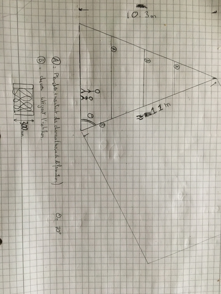

Je me posais la question de la faisabilité d'une toiture (très pentue) où la longueur des chevrons est autour de 10m.
Est-ce possible de trouver des poutres section (44mmx235mm (voir 300mm) dans des scieries?
si non y'a-t-il des techniques qui permettent de rabouter deux chevrons de plus petites longueurs (6m)?
merci
Re,
Merci pour les réponses, voici quelques compléments pour mieux comprendre le projet.
Je réfléchi sur une structure “A frame” Pour une maison en construction par soi même.
Le côté le plus long où il y a le rafter est d environ 11m ce qui paraissait une Sacré longueur :
Difficulté d usinage
Source matière.
Il y a aura deux ou trois étages qui permettrait de rigidifier la structure.
Enfin j’étais intéressé pour positionné un isolation bois a l intérieur et une autre a l extérieure.
Merci de vos responses

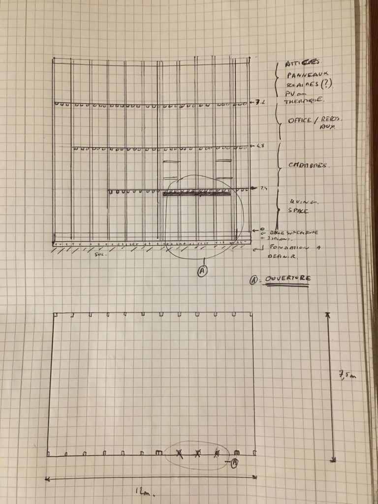

hello , c'est une toiture ou un bâtiment en pente depuis le sol ? tu veux faire genre fermette ?? quel est le plan au sol de ton projet et vue en élévation et de coté ?
Sinon avec les planchers désirés sur ton dessin , on se dirige vers une charpente traditionnelle plutôt (fermes, pannes , chevrons) !

Tu m excuseras du manque de professionnalisme du dessin !

hello, un petit dessin ou plan permettrait de comprendre ton problème ?
Chevrons de 10 m ?? très pentus (presque a la verticale ?)
Ok après décryptage il s'agit de cela ! google.com/sea...37&biw=1920

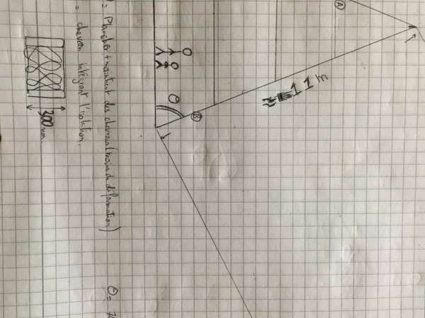

J ai rajouté un schéma pour améliorer la compréhension. S il faut préciser d autre élément, n hésites pas

Euh un petit schéma aiderait mais avec un décalage tu peux mettre deux fois 5.50 par exemple.

La question a été mis a jour avec un schéma.
