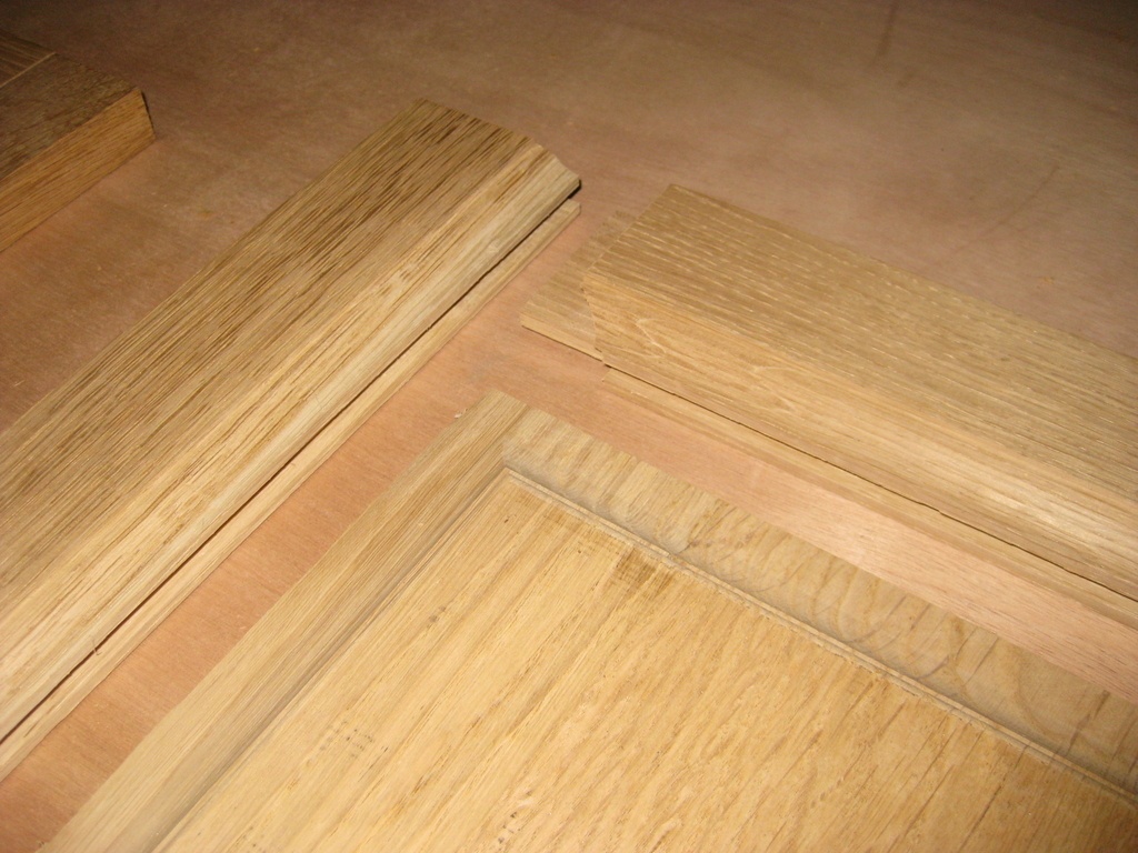

bonjour , ayant déjà réaliser plusieurs assemblages a profil contre profil avec des couteaux de type ravageur je souhaite dans un projet réaliser ce même type d'assemblage mais cette fois si avec un angle de 15°j’aimerai avoir l'avis des plus expérimentés pour savoir si la technique de fabrication reste la même ou si il fallait si prendre autrement.
merci
voici le type d'assemblage que je réalise en général

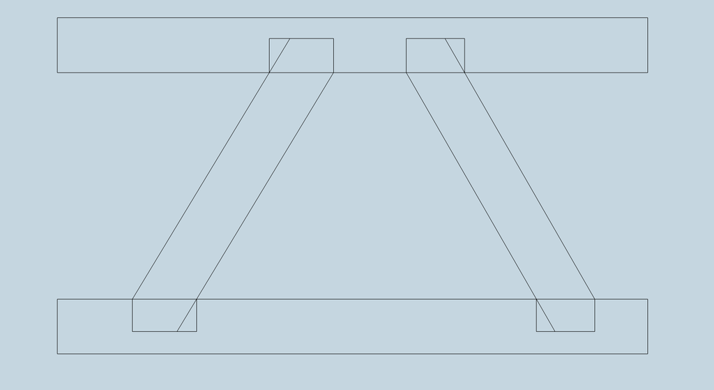

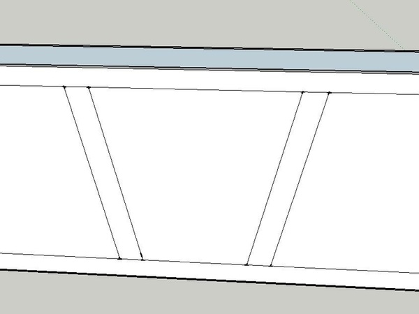

cela reste évidant que la précision joue un rôle important je me demande juste comment réaliser le tenon et la mortaise perpendiculaire au montant ou alors dans la continuité de la traverse ? ( j'espere reussir a me faire comprendre)
il faut abouter les tenons et tracer es mortaise e fonction , et traditionnellement la mortaise serait en pente d'un coté et aboutée de l'autre !
PFabien88
ok merci donc la mortaise reste bel et bien perpendiculaire au montant?
avec un épaulement a réaliser sur le tenon j'imagine pour ne pas laisser apparaitre la mortaise en cas de léger retrait?
PFabien88 oui c'est cela ! épaulement oui si ta rainure ne mange pas le tenon(diminution de mortaise)
PFabien88
non quand je fais des portes simple parement la rainure établie également l’épaulement du tenon mais dans ce cas je vais réalisé des feuillures (donc tenon avec avancement) ou je vais poser mes panneaux agglomérer avec des parclose derrière afin de pouvoir changer les panneaux au cas ou....
Tu fais le profile sur la traverse et le conte-proflie sur le montant en positionnant ta pièce avec un angle par rapport au rail de la tenoneuse. Ton "tenon" sera dans le prolongement de ton montant.
Normalement, le bout du "tenon" doit être usiné à la bonne longueur ce qu'il fait qu'il sera parallèle à l'arrasement.
Correction : avec le porte outil ravageur, le bout de tenon n'est pas usiné il me semble. Il faut donc couper ton montant selon l'angle puis faire l'usinage.

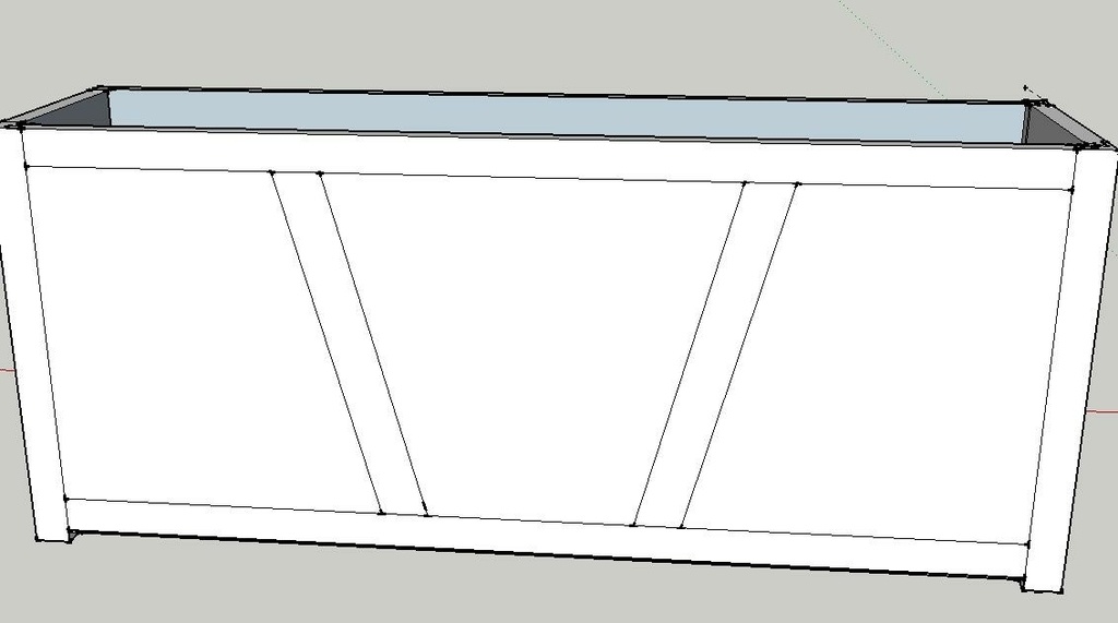

merci, si j'ai l’occasion je ferai des photos des étapes de la construction. le projet étant de faire un mange debout en habillant l’arrière et le coté de meuble de cuisine (coté salle a manger ) et de garder l’accès au meuble de cuisine coté cuisine . le tout a une hauteur de 1 metre avec deux plateaux stratifiés assemblés de 126X94 du même coloris que les plan de cuisine et crédence existant.

J'ai du mal à voir ce qui pourrait poser problème. tu fais passer ton montant sur la toupie avec le contre-profile en mettant l'angle voulu et ça devrait bien se passer .... non ?
PFabien88
merci oui j'ai une tenonneuse je me pose juste la question pour le tenons si je doit le faire filer en biais dans la continuité de la traverse ?
