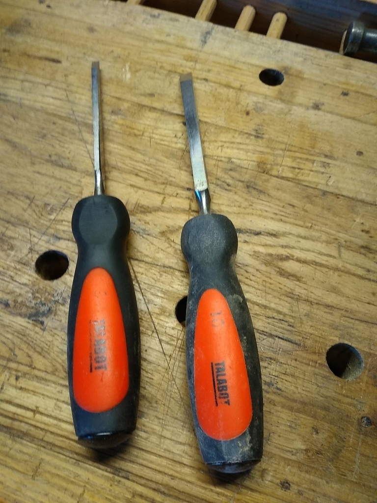

Un retour sur ces ciseaux, quelqu’un connait ?
Je ne connais pas ces ciseaux ?(je n'ai que mes fidèles goldenberg), si un boiseux à les mêmes ?, j'aimerais svp, son avis d'expérience sur la qualité de ces outils ! merci

J'ai un ciseau de marque MOB, je ne sais pas trop pour le tranchant ni comment il tient car la virole s'est en allée quelques minutes après la première utilisation.
Après sur la photo il y a écrit "TALABOT' et cette marque je ne la connai pas.

J'avais pas fait attention mais j'ai ça (en plus je m'en suis servi une bonne partie de la journée!)
Je suis d'accord. J'ai du MOB pour certains outils, pas déçu du tout mais de là à dire pour les ciseaux. Je me rapporterais aux autres.
J'en ai 2, les deux seuls ciseaux neufs que j'ai acheté. Un 4 et un 8 pour compléter ma gamme.
J'avais pris ça parce que c'est français.
C'est moins bien que les Stanley Bailey qu'on trouve en GSB.
Ils me dépannent parce que je n'en ai pas d'autres de ces dimensions mais ça reste de la qualité moyenne. A vérifier sur les plus gros mais les petits sont fragiles et on peut les tordres facilement.
J'ai un 6 ancien, donc petit aussi et sans être un bédane on peut y aller virilement dans l'usage sans le tordre. Ce qui n'est pas le cas des Mob.
Pour résumer, je crois que cette marque n'est plus ce qu'elle était.

Coucou oui je les connais bien mon ancien apprenti les avais ces du ciseau a bois de chantier bon a manger du plâtre ect ces pas l idéal si tu veux une utilisation d atelier il tienne pas l affût

Pour des ciseaux à bois vue que tu as l habitude de tes goldenberg je ne m orientererais pas sur du mob on a pas mal de mob au taf en cliquet, douille, tournevis, clé plate, pipe ect... Ces du bon matos mais en terme de ciseaux non désolé pour les avoir utilisé ils valent rien mes stanley son meilleur même si ils son dédiés au chantier après j ai des kirschen pour l ateliers rien à voir en terme de tenue de coupe et de tranchant
