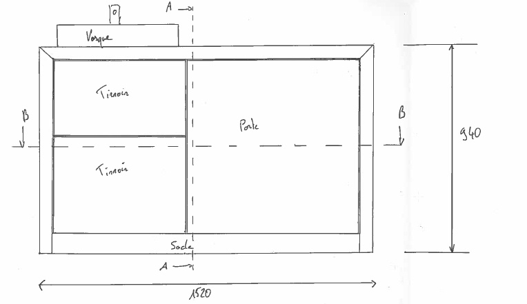

Je suis grand débutant dans la menuiserie, et je me lance dans une beau challenge... Un meuble de salle de bain en multi lignes 35mm (j'ai mis un croquis en attachement).
Enfait il s'agit d'un meuble avec un caisson de 60cm de large du commerce, avec à sa droite la machine à laver derrière une porte. Le tout est encadré avec du multilignes 35mm, coupé et assemblé en biseaux (onglet). Assemblage au domino.
Le tout est coupé, prêt à être assemblé mais là je me rends compte que les panneaux se sont voilés !! Misère !! Pratiquement 3mm, ce qui va rendre l'assemblage biseau compliqué. Une idée pour sauver les murs ?

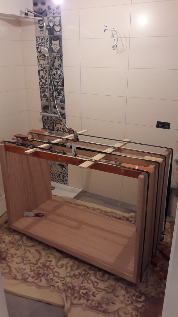

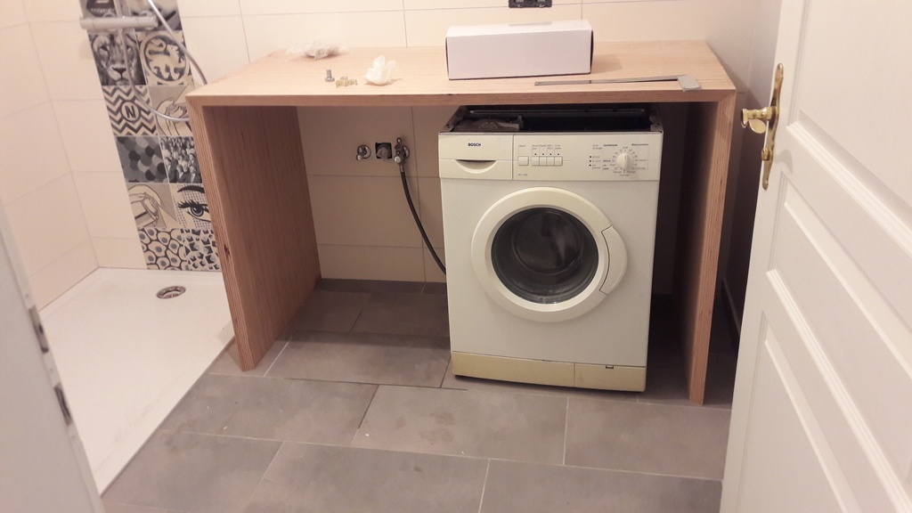

Bon je reponds bien tard.... J'ai finalement tenté de tout redresser avec 4 sangles au collage, résultat nickel. Voir photos !
Reste le tout à finir avec portes ey caisson.

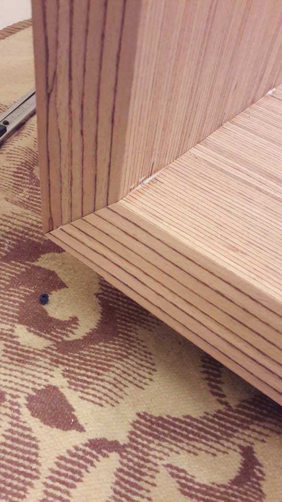

Tu es sûr que c'est le panneau qui est voilé et pas ta coupe?
Stef64
Oups!!!

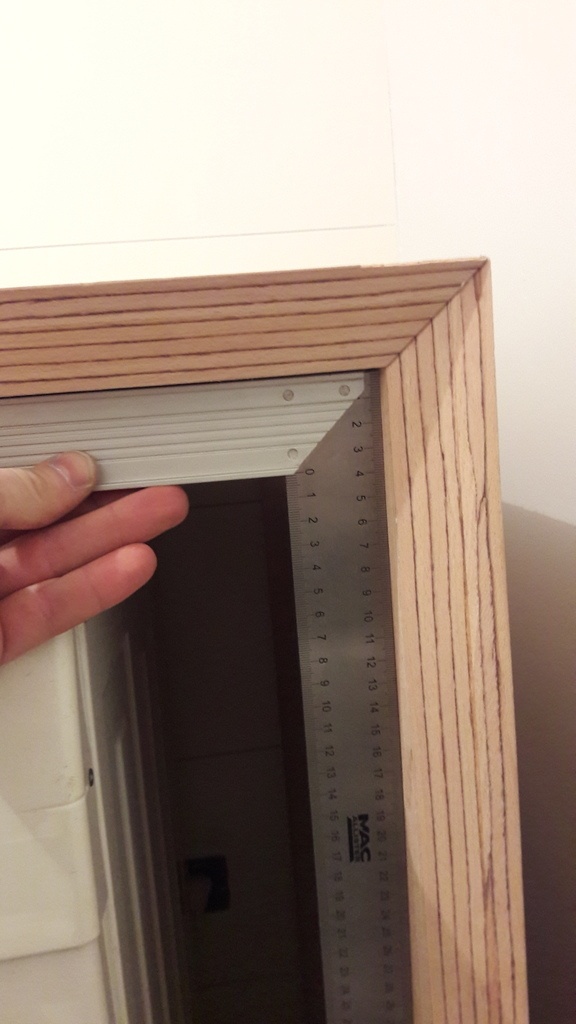

Quand tu dis voilé c est sur la largeur de tes panneaux? Ce qui te donne un jour au milieu de ton assemblage à 45deg.
Clau
Exact, le jour risque de se retrouver au milieu de l'assemblage!
Stef64
Peu être faire une feuillure de chaque côté de l angle pour y encastré une cornière inox ou alu qui cacherai ce jour.
