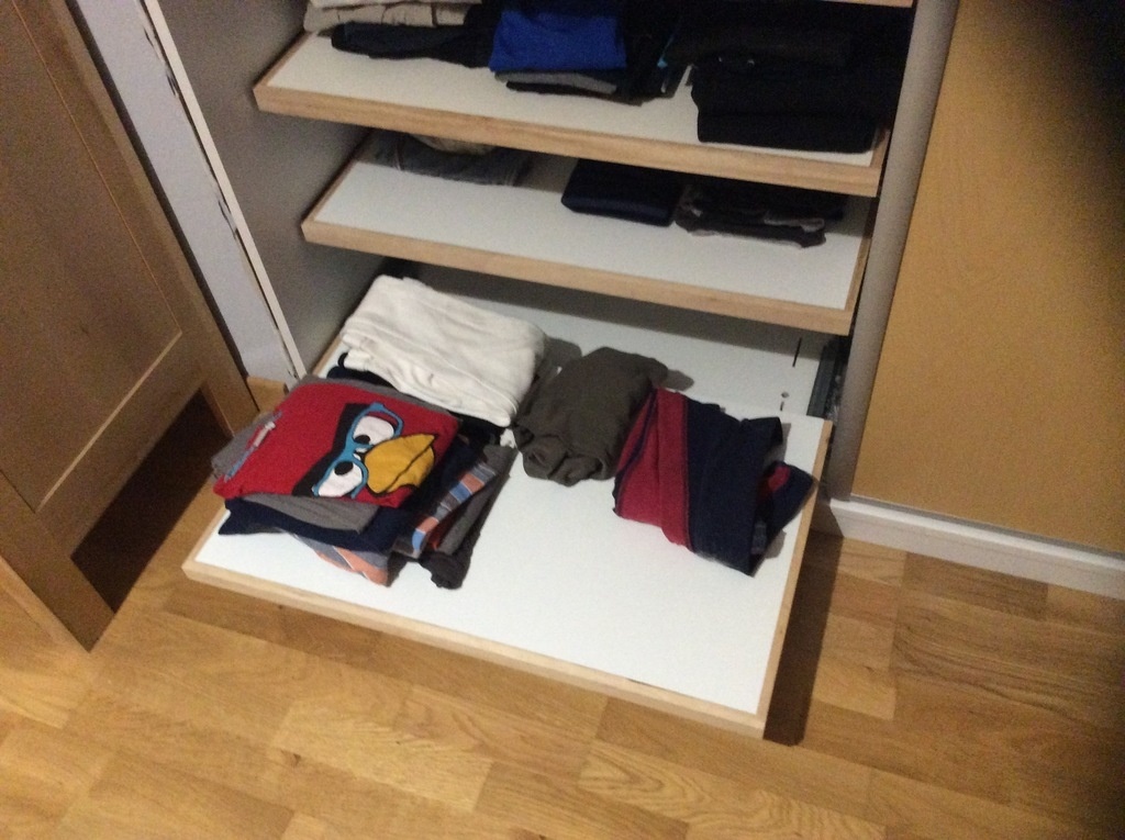

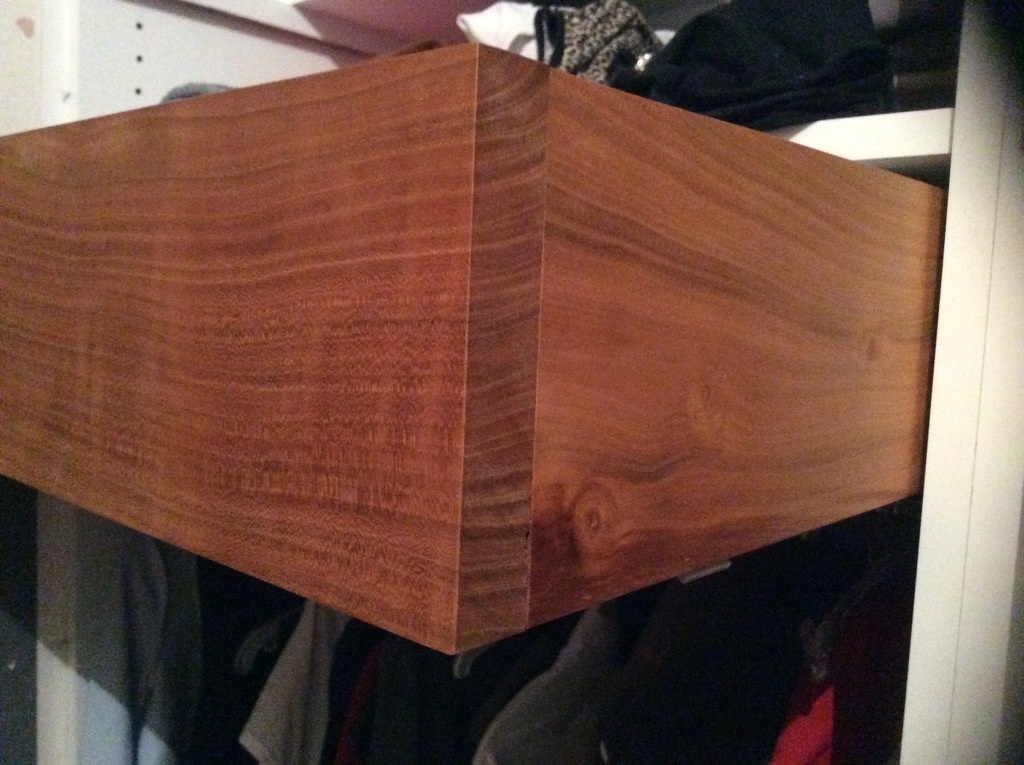

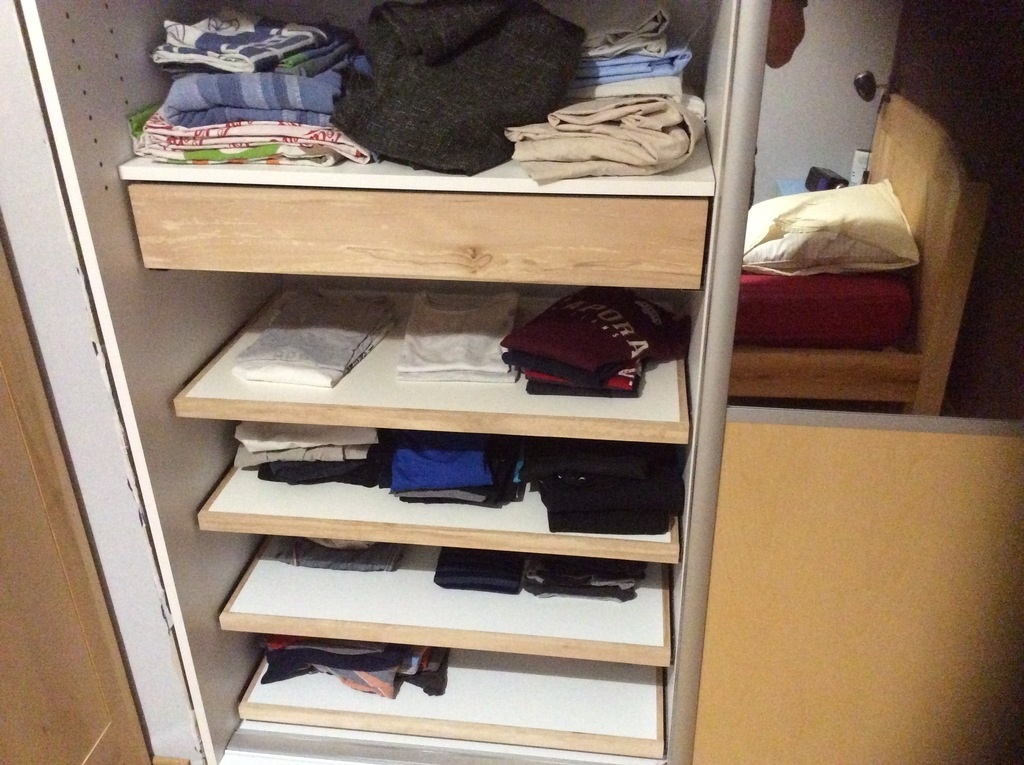

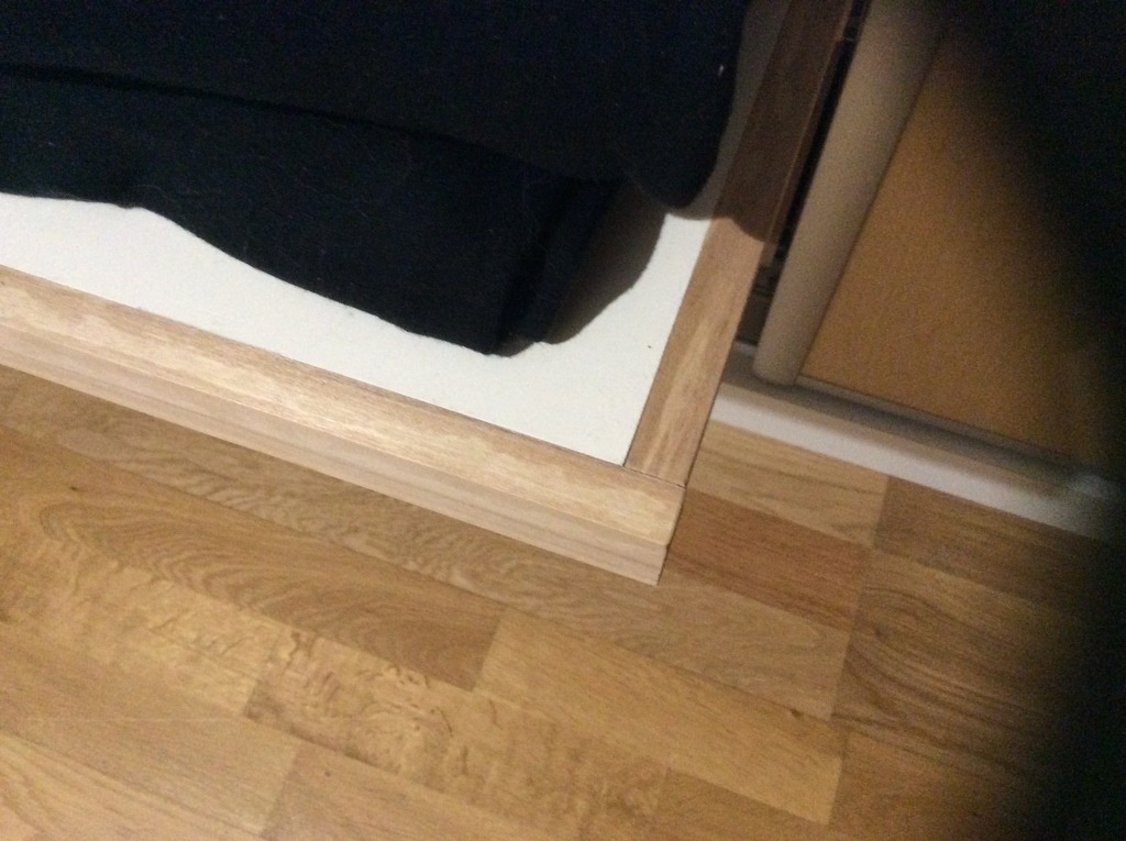

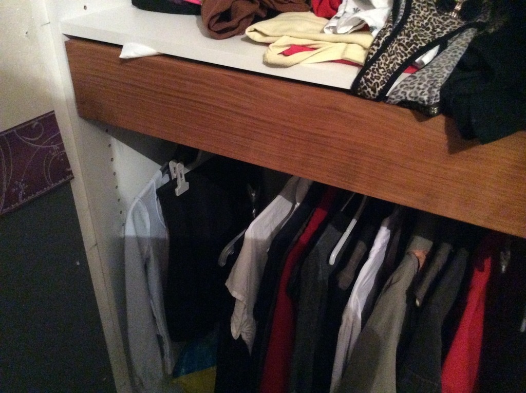

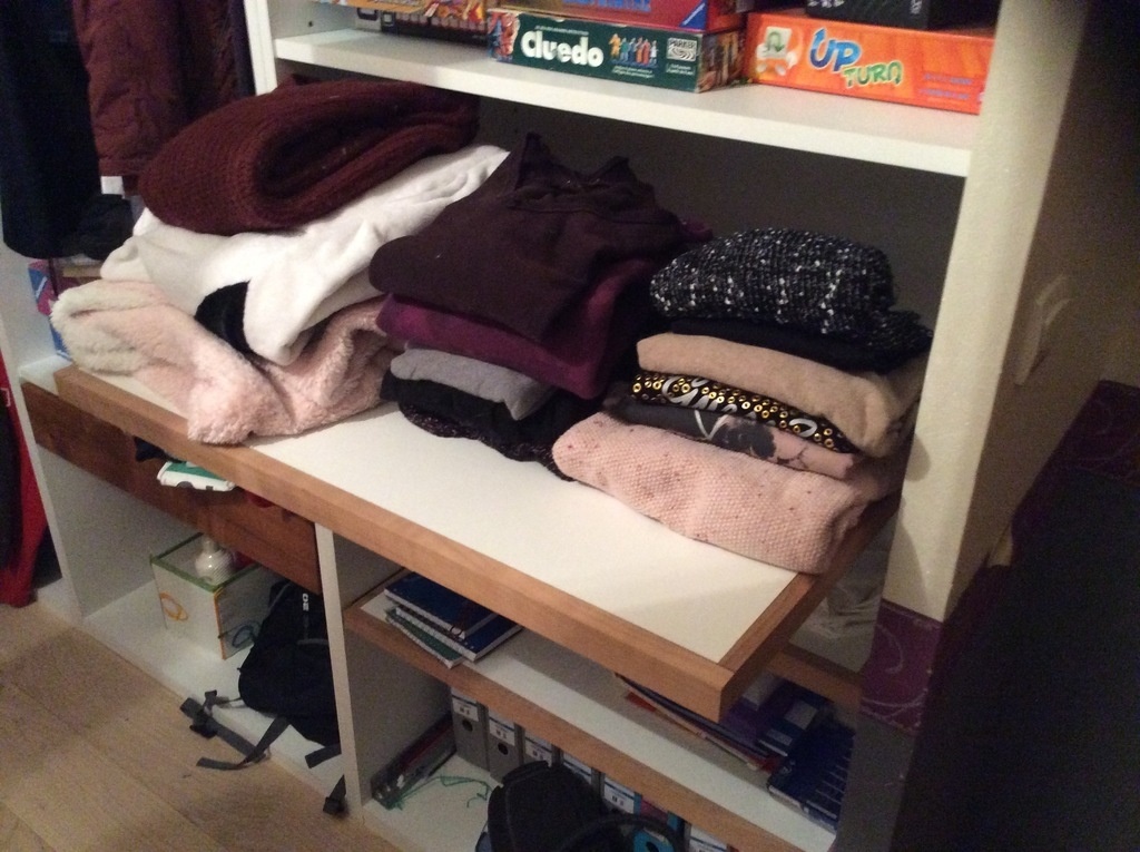

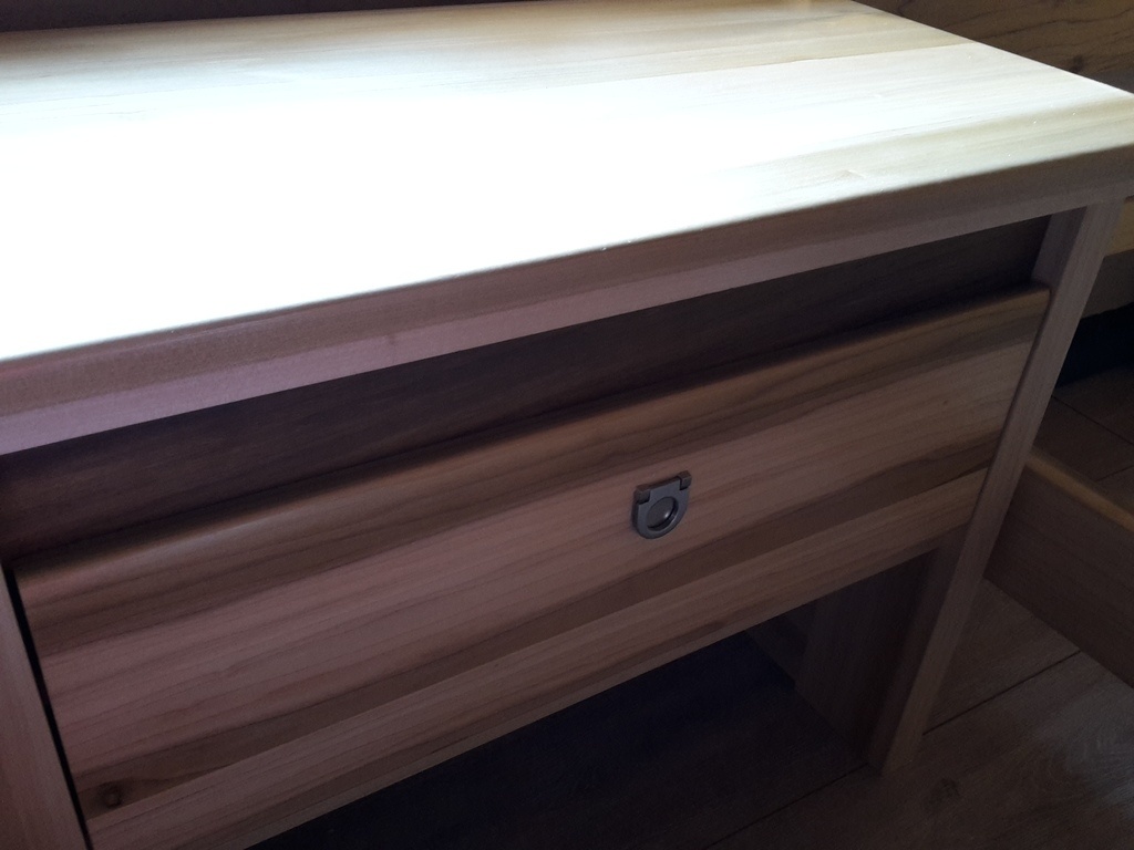

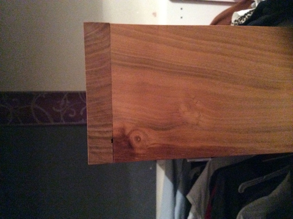

Je vais essayer de répondre à ta question à ma façon
J’ai réalisé ces quelques derniers mois le dressing de mes enfants. Comme pour toi est venu la question des tiroirs.

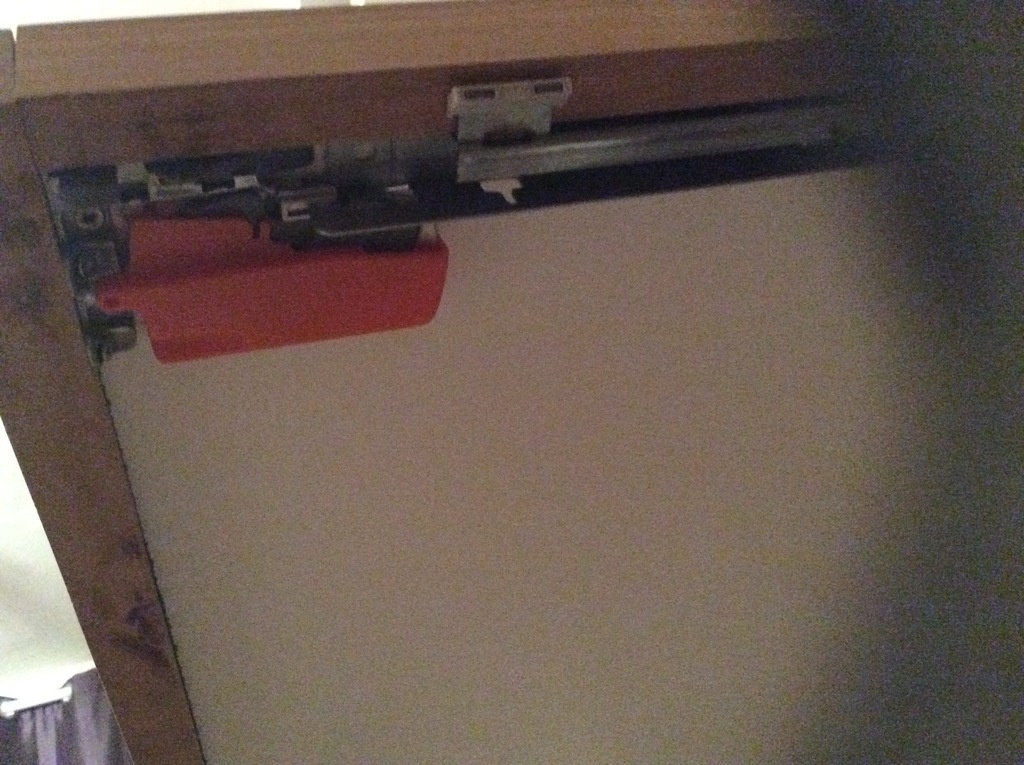

J’ai trouvé l’astuce de faire des tiroirs sans faire des tiroirs. J’ai réalisé des tablettes coulissantes. L’avantage du tiroir, car l’espacement entre deux tablettes est moins important que celui entre deux étagères. Et moins de job pour la réalisation. Avec du valchromat, une scie plongeante, une domino, et c’est parti. La longueur de la tablette est égale à l’espacement de tes montants moins 42 mm. La profondeur de la tablette est égale à la longueur de ta coulisse moins 10mm. Tu fixes tes coulisses en retrait des chants des montant de l’epaisseur des « façades ». Les cotes et la « façade » font 10 mm de plus que l’epaisseur de ta tablette. Dans ton cas c’est égale à 29 mm. Quelques dominos et c’est jouer.
Pour les sous vêtements, pas le choix, un tiroir.
Je les ai fait sur le même principe.
Dans mon cas, c’est du merisier pour ma fille, et du tilleul pour mon fils.
Pour les coulisses j’ai utilisé du blum. Puis j’ai trouvé chez un fournisseur une équivalence pour 18€ la paire en 500 de longueur avec amortisseur. C’est pas puch to open, mais c’est vraiment pas nécessaire.
Ci joint quelques photos.

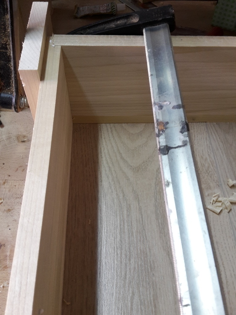

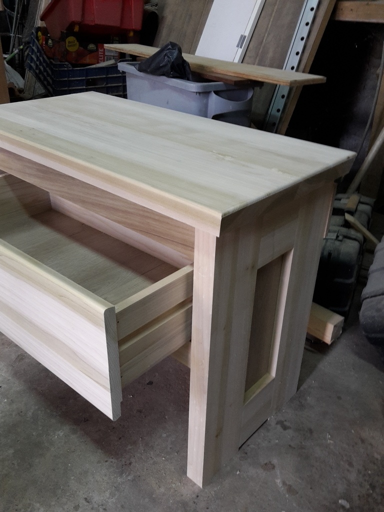

Carolobois
Personnellement je fais comme Mike0411
Caisse en 16mm d'épaisseur avec une rainure pour insérer le fond et battées dans les cotés
les fonds je les fais souvent dans du parquet que j'achète fin de série ou promotion
La façade est mise en applique
Quelques photos pour toi avoir une idée
