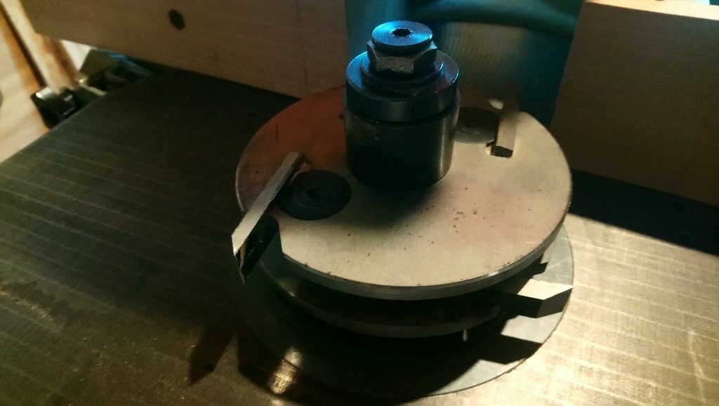

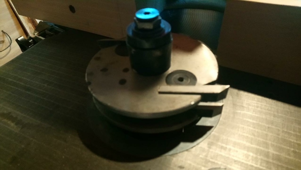

Quel positionnement des porte-outils pour usiner des tenons en une seule passe à la toupie ?
En clair, est-ce que je superpose les fers (photo 1) ou est-ce que je les mets perpendiculaires (photos 2). Précision la protection n'est enlevée que pour la photo ! Merci d'avance de vos avis et conseils.

Merci à tous pour vos réponses ! Comme souvent les avis sont partagés, mais argumentés. Ma question était posée par soucis de sécurité. Donc là, quel que soit le montage, apparemment, pas de soucis. Quand à l'efficacité, comme j'avais une série de 24 tenons à faire, j'ai suivi les conseils de sylvainlefrancomtois et j'ai testé les deux positions. Et bien pas vraiment de différences notables si ce n'est le son ! Lorsque les deux fers sont superposés le son est très grave, faisant penser au vombrissement des toupies (les jouets) que j'avais lorsque j'étais gosse (je sais, ça date
😂). Les fers à 90° le son est plus le sifflement habituel. En chipotant un peu, il me semble que dans cette position la passe est légèrement plus douce et régulière. Mais ce n'est pas flagrant. Dans tous les cas, c'est un vrai plaisir de sortir 24 tenons impeccables en même pas 30 minutes (sans compter le réglage de la toupie !)

pour d équilibre je les met a 90 degré ce la évite les vibrations et le balourd

Merci etiennedesthuilliers , bon me voilà bien maintenant : deux des meilleurs pro de l'ADB me répondent et deux réponses différentes 😀😀. Je crois que je vais pointer avec les fers supperposés et puis les mettre à 90 degrés pour usiner 😂

Je fais comme ça de manière intuitive. Est-ce que ça a un réel impact ? Je ne sais pas
hugues
Je fait comme ça aussi et je pense que le travail des fers est plus régulier: un fer attaque le bois tous les quarts de tours.
executionbois
cela n'a aucune espèce d'importance ce type de porte outil est équilibre et en plus c'est un petit diamètre, comme Sylvain plus facile de pointer.
Hello Cela n'a pas d'importance ! Perso je les mettais l'un au dessus de l'autre, c’était plus pratique pour pointer (photo 1) !
Oups une mauvaise note !😲 j'aurais dut ajouter évidement Petit diamètre pas d'importance ! par contre grand diamètre voire outil monobloc, là on croise !
La question était avec les outils ? en photo

Merci sylvainlefrancomtois, c'est ce que j'avais tendance à faire mais j'ai vu des outils qui étaient perpendiculaires et du coup j'ai eu des doutes. Mais effectivement pour pointer c'est plus facile. bonne journée à toi !
les outils ne sont pas de grand diamètre ni monobloc ! après essayes les deux positions , et fais nous un retour ,ce serais intéressant !

Il faut toujours croiser les outils pour une meilleur répartition de la force pendant l'usinage.
Le réglage, pour être efficace, doit se faire en deux temps:
Réglage approximatif mais pas trop. Puis pièce d'essai.
Mesurer le résultat au pied à coulisse et ajuster le réglage avec les erreurs constaté. Et là c'est top!
Vouloir faire un réglage du premier coût est utopique. Car suivant l'usure de l'outil, les vibrations de l'arbre ou de son jeu et pour peu que l'outil soit légèrement voilé et le résultat est faussé.
La méthode que je propose permet, au final, un réglage plus rapide.

outil installé plus bas sur l'arbre réglage au comparateur l'erreur est rarement du 10 iem

Je met les couteaux l'un au dessus de l'autre. Petite astuce: je note sur l'emplacement du rangement de l'outil la correction à apporter .Par exemple "+ 1.7 mm " pour faire un tenon avec ma rainure extensible 14/28. Cela facilite les réglages.
PFabien88
bonjour moi je dirai a la perpendiculaire afin d'optimiser la repartition de la force vis a vis du moteur mais je peu me tromper en tout cas moi je fais toujours comme cela après le résultat sur la pièce usiner reste identique. bonne journée
