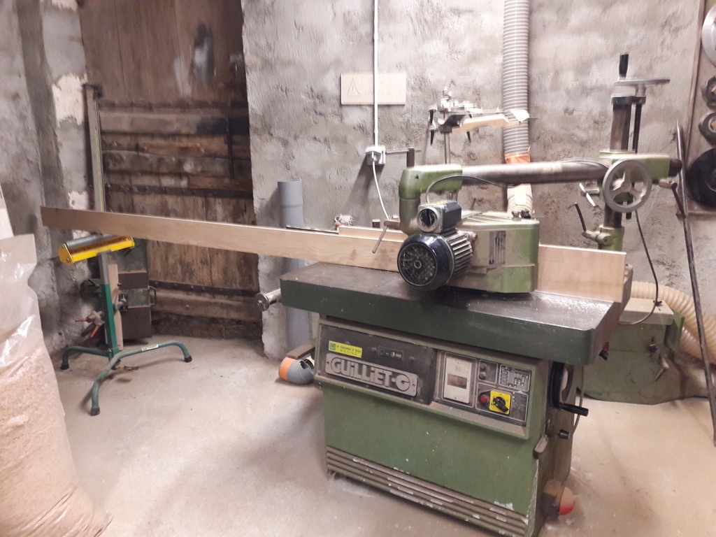

Je vais répondre à côté, plus sur l'utilité que peut avoir la marche arrière sur l'entraineur :
  • passer ses pièces d'essai : on usine à peine et on ressort en marche arrière pour contrôler les réglages
  • usiner avec l'outil dessous : j'ai un porte outil rotoprofil et dernièrement ej voulais faire un usinage qui nécessitait d'usiner par dessus et sur un usinage que je ne sentais pas trop à cause d'une surface de référence pas suffisante). J'ai retourné l'outil pour usiner par dessous, puis j'ai inversé le sens de rotation de la toupie (grâce à une mini rallonge qui inverse les phases adéquates) et j'ai utilisé la marche arrière de l'entraineur mais pour usiner en sens inverse de la normale mais en restant en opposition
  • usiner derrière l'arbre tout en restant en opposition
Il y a certes des choses dangereuses qui peuvent être faites avec une toupie mais toutes ces fonctionnalités permettent aussi de modifier la façon d'usiner de manière à être en sécurité.
Je perds sûrement du temps, mais j'utilise l'entraineur à au moins 80 % du temps. Par contre on y gagne en régularité et en précision. En tout cas à mon niveau.

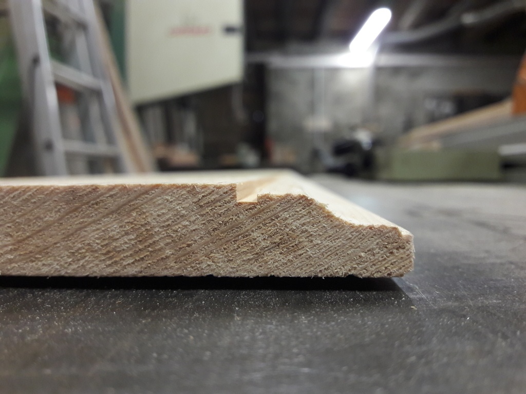

Un exemple : j'ai fais une fois a la demande du client de la 'frisette" en acacia (robinier), le bois était sec, et extrêmement capricieux ! (je vous parle même pas du rabotage)😭
Les premières languettes et rainures avaient tendances a éclater ! Et bien j'ai fait tout le lot en avalant a l’entraîneur vitesse lente , c'est sorti impec 👍
Le travail en opposition doit de toutes manières rester la règle générale ! 🤔

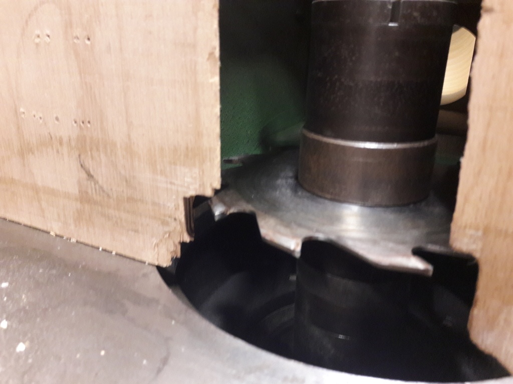

il m'arrive de travailer en avalant pour rainurer des cotes de cisson en melaminé .cette petite rainure 8*10 reçoit un fond de 8mm .cela permet d'eviter les eclats.
Merci de l'information. Tu fais ça à l'entraîneur ou à la main ? Le mêla, ça se salit facilement à l'entraîneur. Mais ça glisse beaucoup pour le faire à la main...
campion
je le fait à l'entraineur lorsque les joues ne se pas trop large.Avec trop de largeur ça passe plus sous la potence de l'entraineur.Je passe donc à la main.Pour la securité je rajoute un peigne sur la table de la toupie cela glisse moins et lorsque les joue sont longues et larges le poids qu'elles font n pour consequence de ne pas glisser et, je demande un coup de main pour les toupiller à deux.

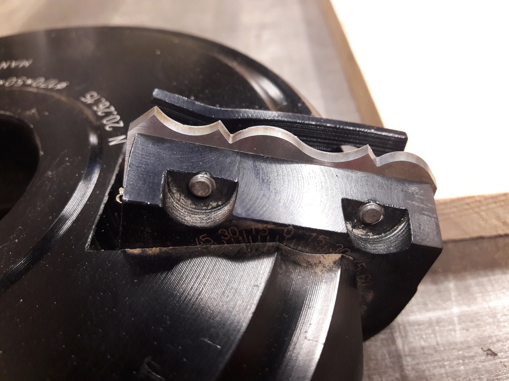

J'ai hésité avant de répondre car le toupillage comme tous les usinages machines est déjà potentiellement dangereux le pratiquer en avalant augmente le facteur de risque dans de grandes proportions.
Donc mon conseil : Toupiller en opposition
Maintenant pour répondre à la question le toupillage en avalant garde le bois en compression et donc nous avons un meilleur état de surface contrairement en opposition ou dans la dernière phase de coupe se fait par fendage et soulèvement du bois
Il faut noter que le toupillage en avalant augmente un peu plus l'usure des outils et si on va chercher un peu plus loin l'onde d'usinage est légèrement différente.
Pour toupiller en avalant si votre toupie à un inverseur de rotation il suffit de retourner la fraise et le toupillage est dans le sens d'entrée normale.
La toupie n'a pas d'inverseur il faudra toupiller en entrant sur le guide arrière.
Alors si nos toupies ont un inverseur ainsi que les entraineurs cela est bien pour toupiller en avalant.
Non il y a des toupillage ou il s'avère nécessaire de coucher le fil du bois (courbes par exemple ) pour avoir un état de surface satisfaisant donc en restant en opposition et en utilisant l'inversion ( il est parfois nécessaire d'avoir deux outils ou de toupiller sur l'arrière de l'arbre pour rester en opposition.
Je ne vais pas détailler les usinages qui ont un léger avantage à être exécutés en avalant car cela doit être expliqué in-situ avec une personne habitué à ce genre d'usinage.
Soyez prudent toupiller en opposition.
