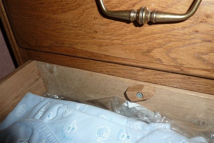

Gabriellatour
J’ai utilisé cette manière assez simple pour rendre le meuble déjà acheté d’un enfant à un client sécuritaire.
Attacher le meuble au mur est un des meilleurs tactiques mais pour les cabinets sur roulettes ce n’est pas une option.
Installe des petits œillets sur le derrière des tiroirs et passe une corde dans tous les œillets ensuite attache la corde pour que seul un tiroir puisse ouvrir à la fois.
