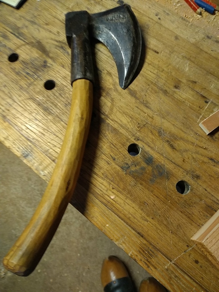

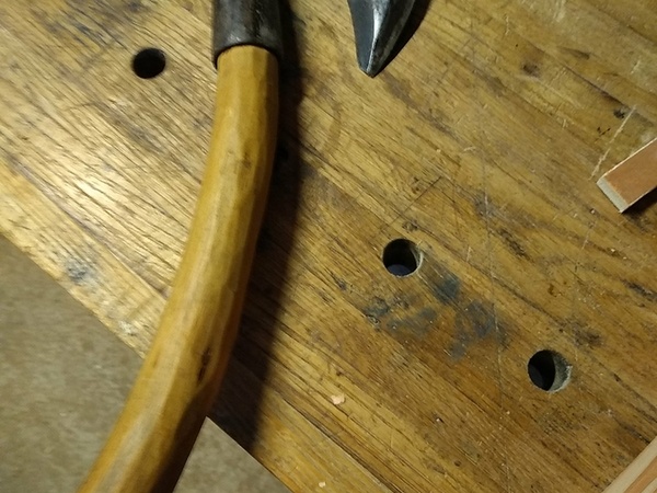

dependancesbois
Il est connu en bois de tournage effectivement et à la réputation de fendre facilement si il n'est pas bien sec.
Visiblement en manche d'outils ça peut être intéressant aussi.
J'ai une doloire avec un manche en laurier et ça le fait très bien.
