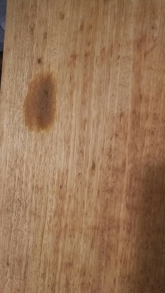

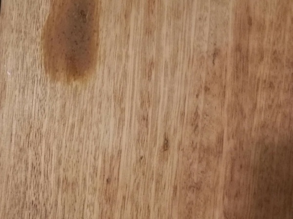

Et oui, la pâte à bois est beaucoup plus foncée que le bois lui même (cf la photo), j'en conclu que c'est à cause des tanins, après avoir vérifié sur le net que le châtaigner est un bois tannique. De plus, les tâches laissées par les clous ne disparaissent pas non plus sous la pâte à bois, il faudra donc sûrement un traitement pour ça aussi.

J'ai un gros doute sur le fait que ce soit du
On dirait plutôt un bois exotique clair avec pas mal de pores.

Je me.trompe sûrement mes j'ai du noyer qui ressemble bcp à ta photo

bonjour est tu sur que cela sois du châtaigné sur la photo je vois plutôt un exotique genre Framiré ou Fraké
