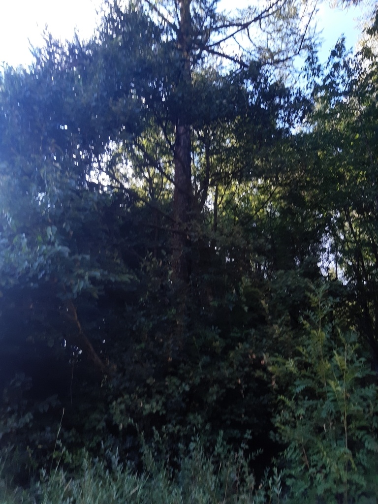

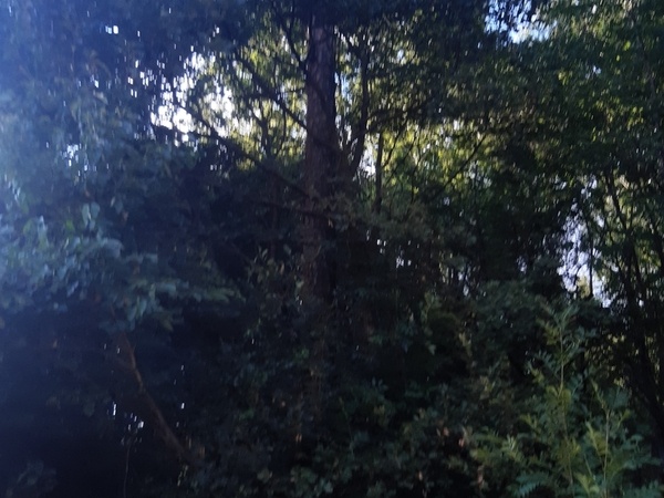

J'ai trouvé un jolie mélèze à abattre dans les bois de mon grand-père (175cm de circonférence à 1m50 du sol, droit comme un I et première branche à 7-8m), seulement autant pour le chêne et le frêne je sais quand les couper pour en faire ou des cales à marmite ou de la charpente ou des meubles autant pour le resineux je n'en ai aucune idée.
Je me pose donc la question de savoir à quelle période et accessoirement quelle lune sortir la tronconneuse pour que ce mélèze se transforme en meuble d'extérieur ?
(Excusez moi pour la photo mais c'est compliqué à prendre sur pied des bêtes comme celle la.)
les histoires de lune c est du pipeau j attend des preuves que je n ai jamais eu , mais il faut un peu de folklore cela fait du bien a ceux qui y crois. en octobre novembre cela dérangera pas trop les oiseaux et la nature sera au repos et cela permettra de le porter au scieur et de le mettre sur épingles avant l' hivers
