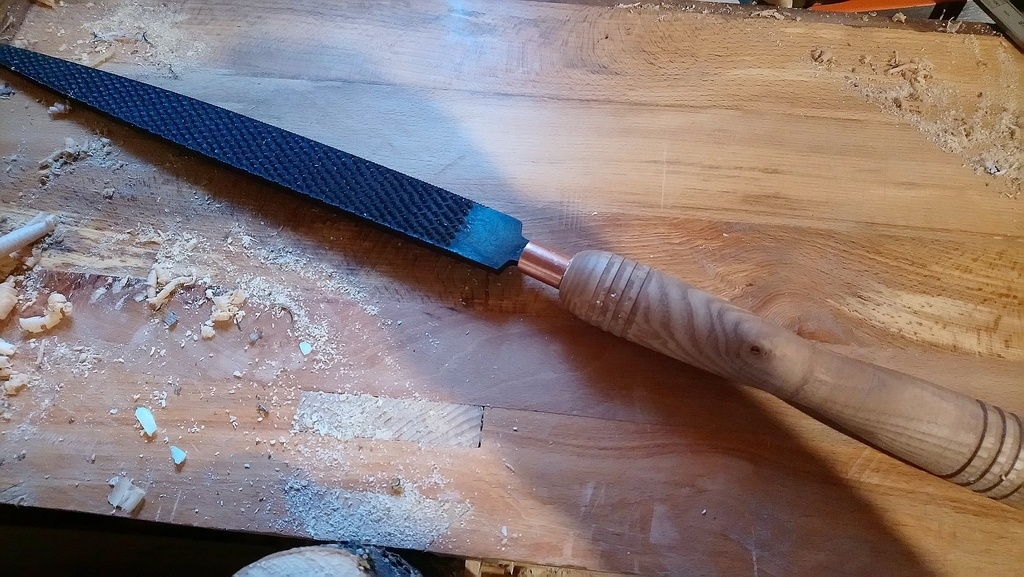

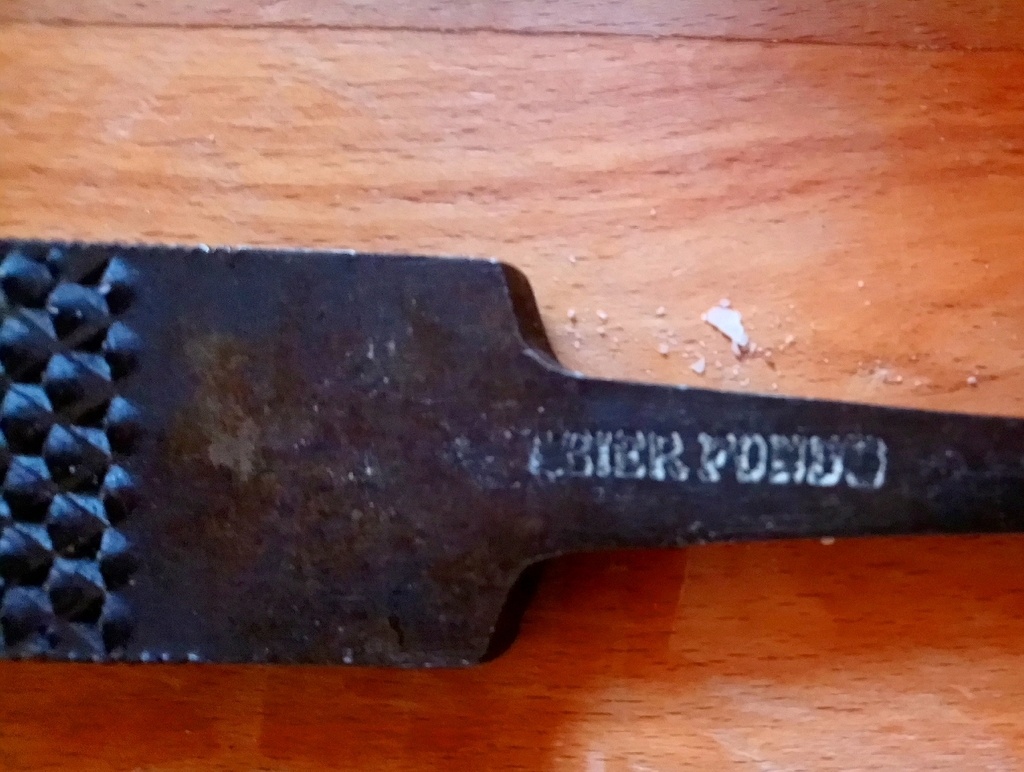

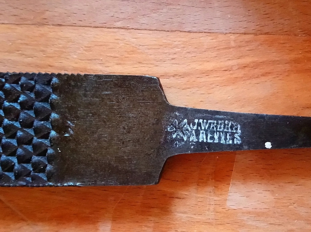

J'ai eu la chance de trouver dans un des rares vides greniers de 2020, une très belle râpe a bois, visiblement piquée main, pour la somme de 2 euros ! J'ai profiter hier de mes premiers pas en tournage pour lui faire un manche, puisque elle n'en avait pas. Avant de l'emmancher j'ai fait des photos des inscriptions sur la soie (j'ai frotté un morceau de savon pour rendre le texte plus lisible). Si sur un côté je peux lire "Acier fondu", sur l'autre je cale. Sur la première ligne je vois "J.W" après je ne suis pas sûr, peut-être Weber. Sur la ligne suivante je déchiffre "à Rennes". Mes recherches sur Google n'ont rien données, mais je sais qu'ici il y a de fins connaisseurs et j'aimerais bien connaitre l'origine de mon acquisition. Une chose est sûre, elle dépote ma râpe à bois

Pour moi râpe de maréchal ferrant et ce n'est pas une piquée main les piqures sont trop régulières
J'allais le dire ! Pourtant je ne suis pas spécialiste du tout du tout, mais c'est hyper rectiligne, donc +1.

je ne pense pas non plus qu'elle soit piqué main
sey
je ne pense pas non plus qu'elle soit piqué main désolé
âpres pour une grosse rappe c'est pas très problématique pour des rappe plus fine 13 a 15 c'est mieux piqué main, j'ai testé c'est que du plaisir

J'ai trouvé (et je suis trop content)!
Inscription:
"J WEBER A RENNES" ainsi qu'un motif de fleur sur une face de la soie. Sur l'autre face : "ACIER FONDU"
Tu peux lire le reste ici

Merci Anthony DELFAU !super, c'était donc bien weber à Rennes ! Je l'enverrai au musée lorsque je ne m'en servirai plus 😂😂😂

Non en vrai c'est un nom qui me dit pas grand chose. Je lis j. We(d/b)ra personnellement. J'arrive pas a distinguer si elle est effectivement piquée main c'est peut être une petite production qu'il va pas etre facile de tracer..
Si elle est plate des deux côtés pas sur que ce soit un outil de menuisier, vu la grosseur des dents ils se peut que ce soit un outil de maréchal ferrant (pour rapper les sabots) ou de sculpteur pour la râper de pierre tendre
JClaude
Ah oui, je la trouvais bien grande (35cm),mais je n'avais pas pensé que c'était peut-être pour travailler autre chose que le bois. C'est une piste intéressante ! Merci
