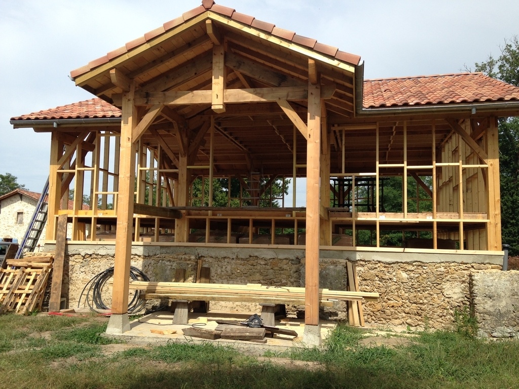

Je dois réaliser prochainement un escalier sous un auvent,
la hauteur à monter est de 228,7 cm, écartement entre solives 336 cm,
hauteur sous solive 206 cm;

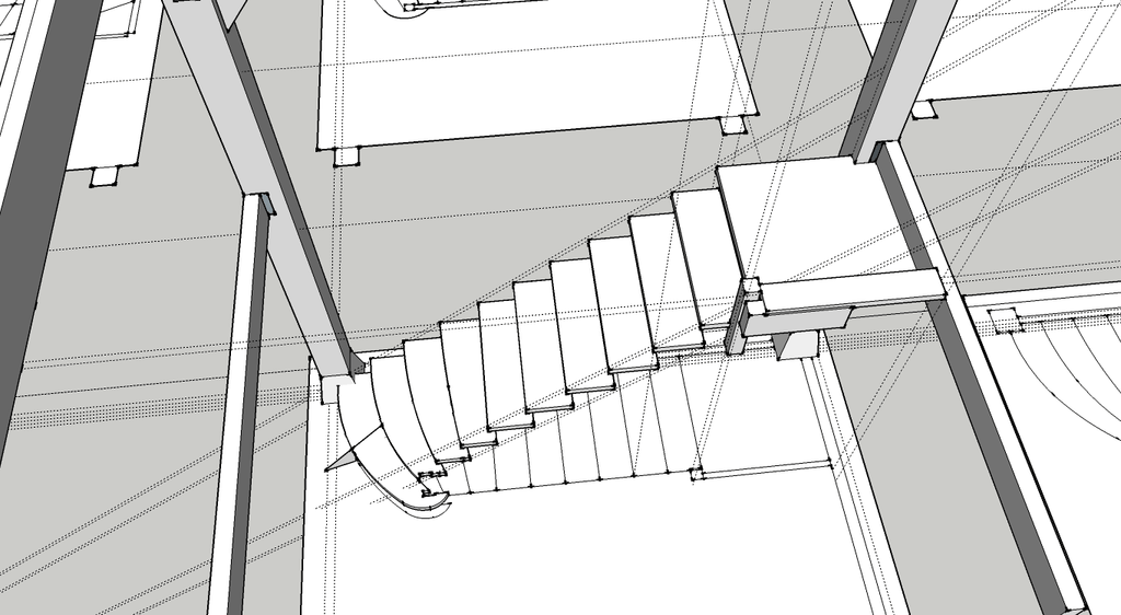

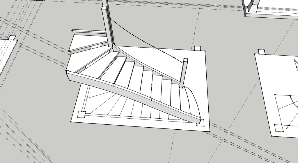

J'ai dessiné 2 variantes, en conservant une échappée de 2 m pour chacune,
mais je ne parviens pas à décider laquelle serait la plus confortable:
Pour le balancé, j'ai 13 hauteurs de 17,6, giron 25,5, pas de 60,7.
L'inconvénient est le balancement à l'arrivée, j'ai quelques difficultés à avoir un résultat satisfaisant;
Pour le droit, 12 hauteurs de 19,1, giron 23,5, pas de 61.6.
Ici la pente est plus raide.

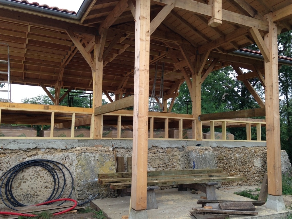

Deux photos pour planter le décor,
l'escalier viendrait entre les poteaux:

J'arrive sur une petite terrasse d'1m50 de large,
la porte est alignée aux montants d'ossature.
Je n'ai pas encore poser les solives intermédiaires,
afin de jouer sur l'emmarchement ( 85 cm sur les plans,
je pense le passer à 90 cm )

Que j'ai trouvé super. Il y a plusieurs méthodes de calcul pour le balancement, et dans l'exemple que tu montres, je suis surpris qu'il y ait si peu de marches balancées (4 si j'ai bien vu) si bien que les queues de marche sont très larges (pas très esthétiques du coup).
J'ai chez moi 2 escaliers balancés (confortables), l'un avec 5, l'autre 6 marches balancées. Donc il faut peut-être essayer avec d'autres méthodes de balancement.

ici j'ai tracé à l'oeil, la herse ne me donnait rien de bon,
mais je n'ai pas fait les développements pour ajuster les queues et collets
