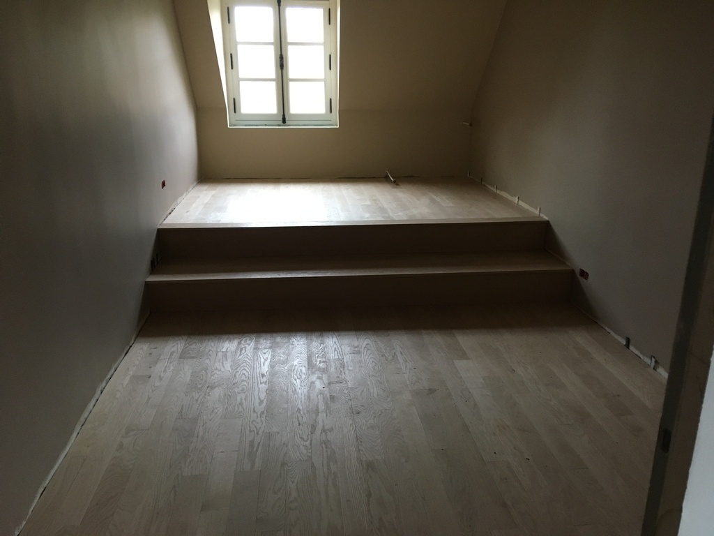

Actuellement en pleine pose de parquet, et ayant deux marches en plein milieu de la pièce, je compte habiller le mur au niveau de ces marches par un stylobate, plinthe sur escalier ayant la forme extérieur d’un limon pour ceux qui ne le sauraient pas.

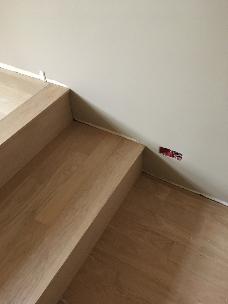

Ma question porte sur la prise de mesure du stylobate. Comment reporter sur le stylobate les dimensions des marches le plus exactement possible? Les marches étant de faux niveau, là contre marche aussi. Cela est possible je l’ai déjà fait mais je cherche une autre méthode.
J’ai pensé à des bandes de cp ajusté et collé entre elle pour reporter la forme sur le panneau. Bonne idée?
Merci à tous

la méthode traditionnelle consiste à poser le stylobate sur les nez de marches puis de remonter les aplombs des contremarches et dessiner les nez enfin c'est du tabletage .
C'est la croix et la bannière . Donc actuellement on le pose avant soit c'est un faux limon qui forme le stylobate ou si c'est une crémaillère on le visse en contre parement pour obtenir un travail net et rapide. Il y a une une autre méthode qui consiste à faire un faux limon ajuster les marche puis recouper dans le milieu des entailles pour garder la partie haute que l'on peut mettre à épaisseur si on veux qui forme le stylobate.
on essaye d'anticiper car la pose des stylobate est toujours une tache longue.
Coupe à 45degres vers le haut à partir du nez de marche.

mais c'est vrai que le bloc de prise qui arrive dans le stylobate, pour faire ca proprement, il y a du boulot, bon boulot
Vincent Mathieu
Le stylobate s’arrête avant la prise. C’est le niveau zéro en dessous et perso le stylobate fini en coupe aplomb à 5cm du nez
