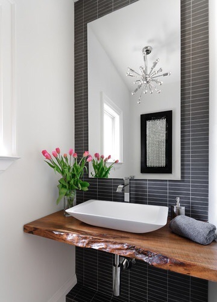

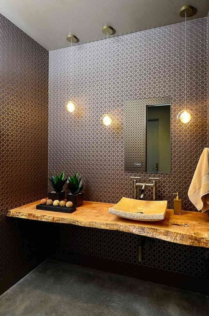

Nous avons une petite pièce à côté de nos toilettes où nous voudrions placer une vasque pour se laver les mains. Nous voulons faire quelque chose de simple (d'apparence) avec un morceau de bois brut comme plan vasque et ensuite poser une vasque dessus. L'idée étant de garder la tranche de devant le plus brut possible. Les dimensions seraient d'environ 160cm (mur à mur) pour une profondeur de 50cm environ je pense.
Nous nous posons toutefois plusieurs questions : il y a-t-il une essence de bois à privilégier ? est-ce qu'on peut se rendre en scierie en tant que particulier pour récupérer un tel morceau ? sinon où se le procurer ? comment le fixer au mur (sans devoir mettre des équerres visibles en dessous) ?
Ci-dessous deux examples du rendu envisagé que nous avons trouvés sur Internet.
Merci pour votre aide !

je pense, à la vue des photos, que boone veut dire avec flache
boone
Exactement ! Merci pour ce terme que je ne connaissais pas.
boone
Jean Galmot je ne suis pas contre un traitement de surface mais je ne veux pas non plus quelque chose de glossy qui fasse faux.
NB : le bord brut sans l'écorce s'appelle "la flache"

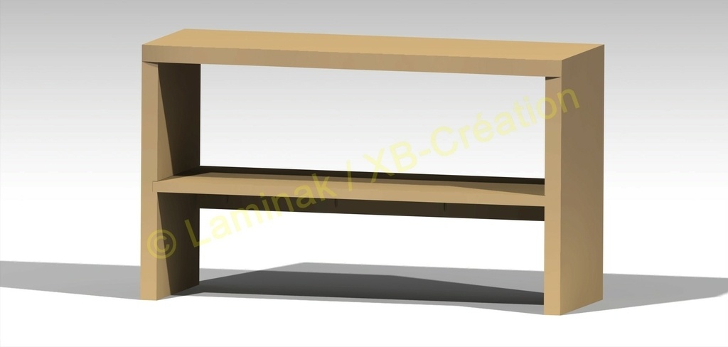

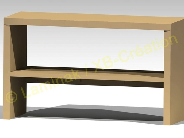

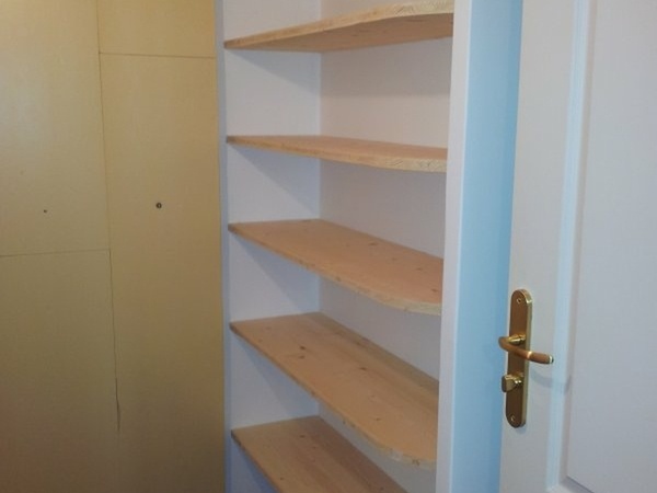

Je suis en train de réaliser un meuble de salle de bain en chêne avec la même philosophie, sauf que le plan de toilette est posé sur des joues.
Pour sa réalisation, j'ai fait préparer mes pièces de bois par la société ABOISIF qui vend des tranches de chêne qualité ébénisterie.
Je vais retravailler l'aubier du plan de toilette de façon à ce qu'il soit plus "propre" (marqué par les sangles de transport).
+1 pour le système de fixation de cocoM !

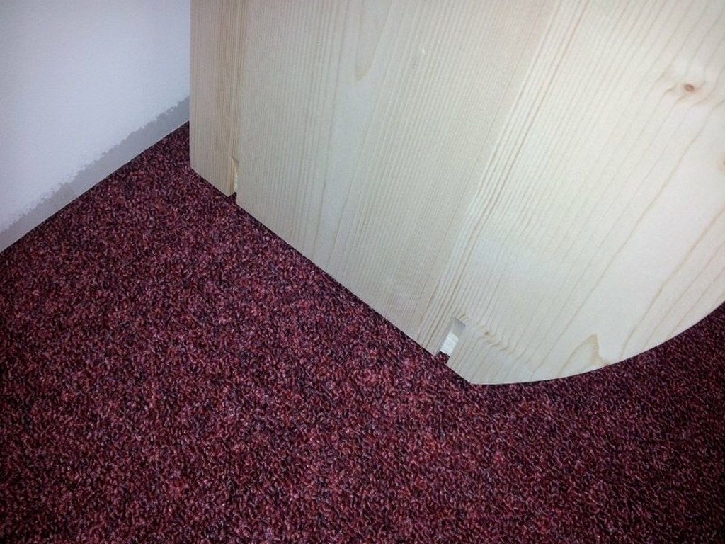

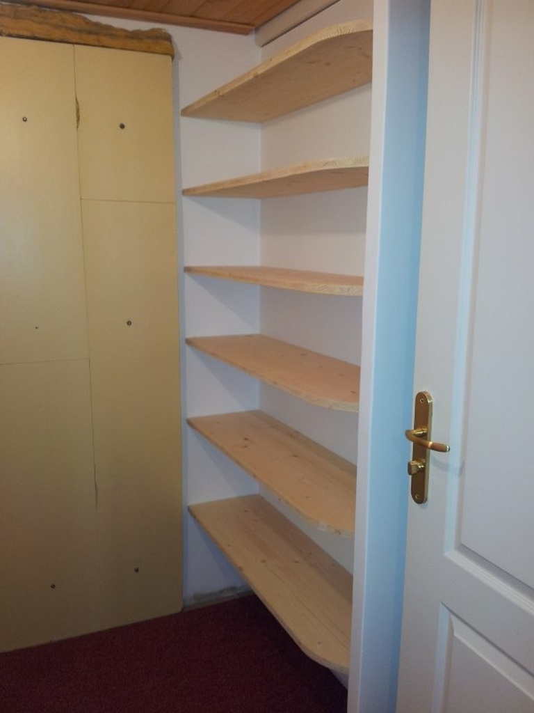

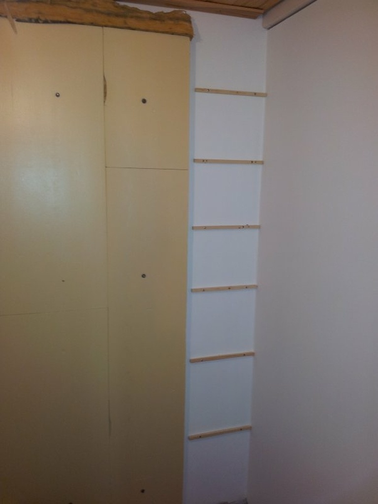

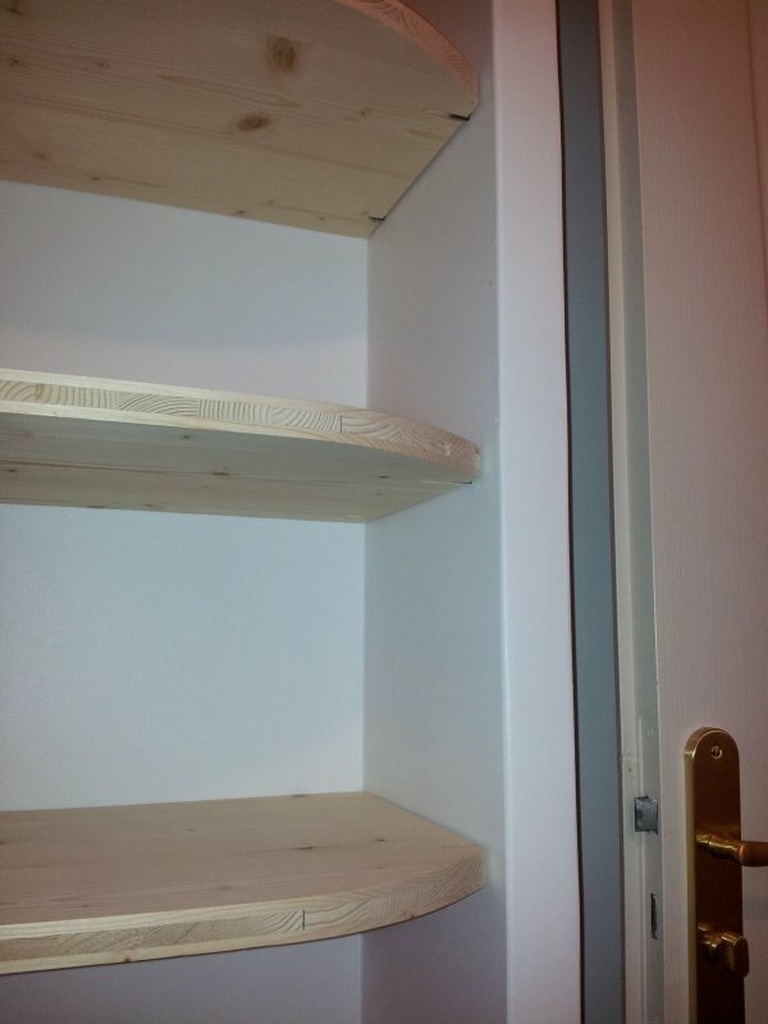

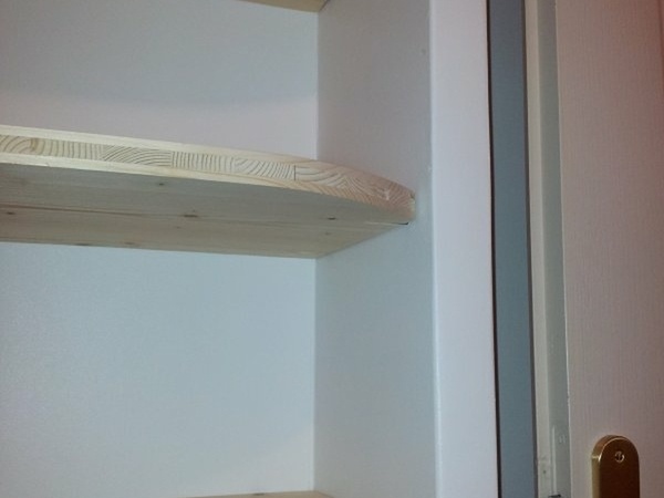

Je l'ai également fait car j'ai passé l'âge des tasseaux, et franchement c'est super costaud si ton épaisseur est suffisante (ce qui est le cas sur les photos que tu as trouvées).
Exemple en images :
(mais comment ça tient ?)
Et vu de près, c'est à peine visible.

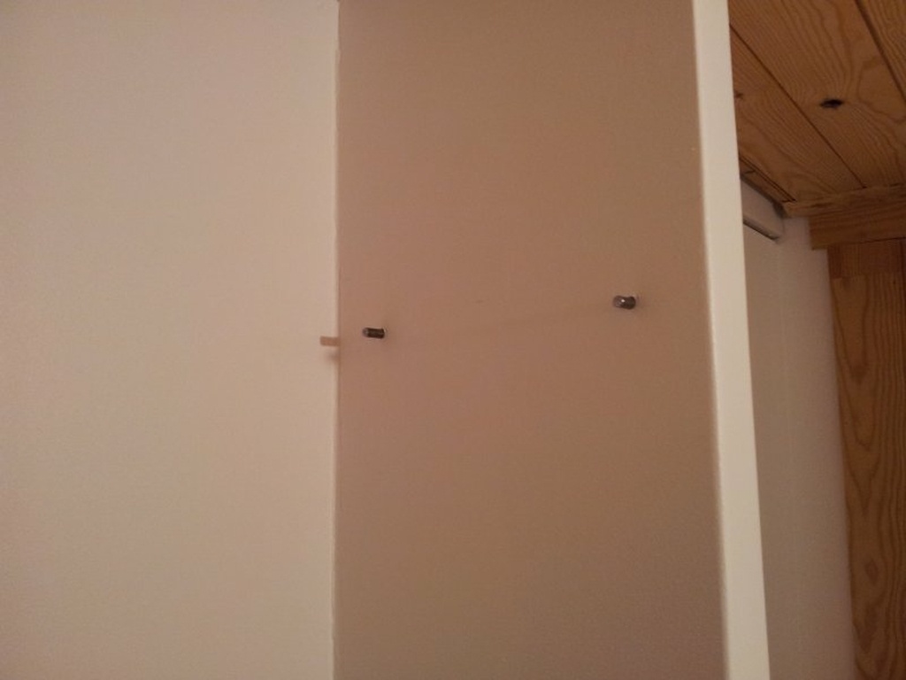

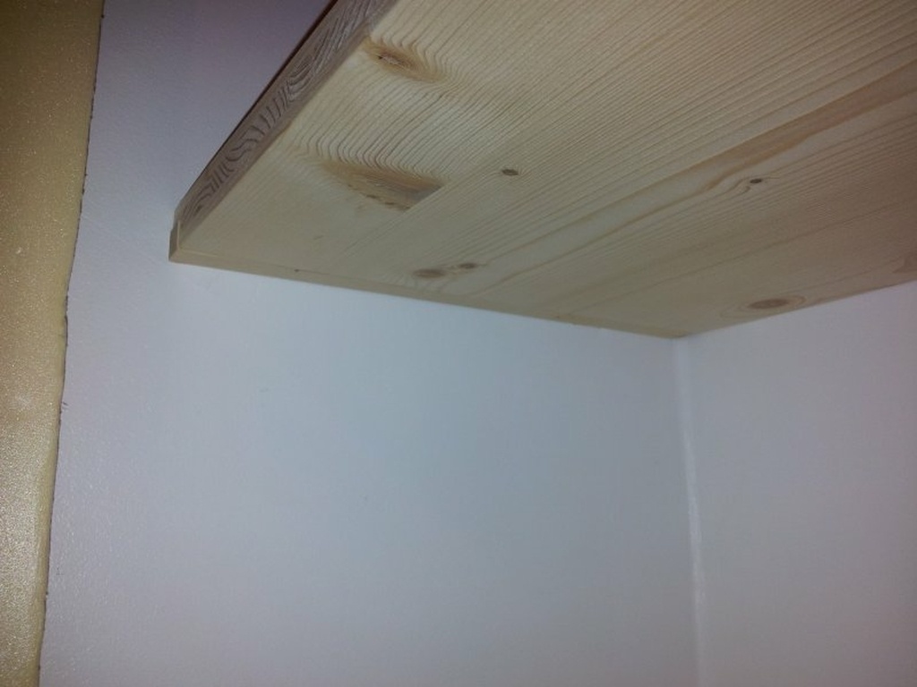

D'ailleurs je profite de l'occasion pour donner un truc (mais qui ne marcherait pas dans ton cas) : l'autre côté de mes étagères était sur une petite cloison en carreaux de plâtre. Comme je n'ai pas beaucoup de poids (c'était une étagère à chaussures), j'ai fait l'autre côté comme ceci :
Il faut être super précis sur le perçage, parce qu'après il n'y a pas de réglage possible. Mais le résultat est, comme de l'autre côté : à peine visible.
