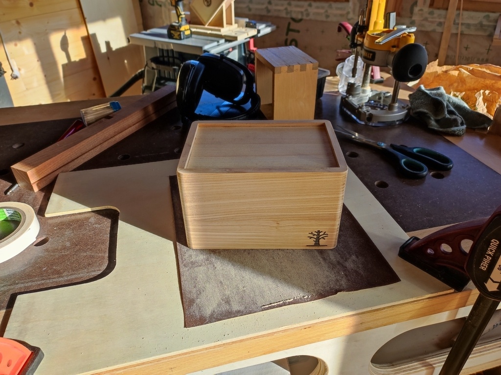

Je suis actuellement dans la fabrication de deux boites à bijoux pour les cadeaux de Noël qui approche à grand pas.
Je recherche des infos sur les techniques éprouvées pour un collage de tissu sur bois, je viens de commander le tissu (suédine) avec un bel aspect satiné mais reste à choisir la colle la plus adaptée à ce type de travail.

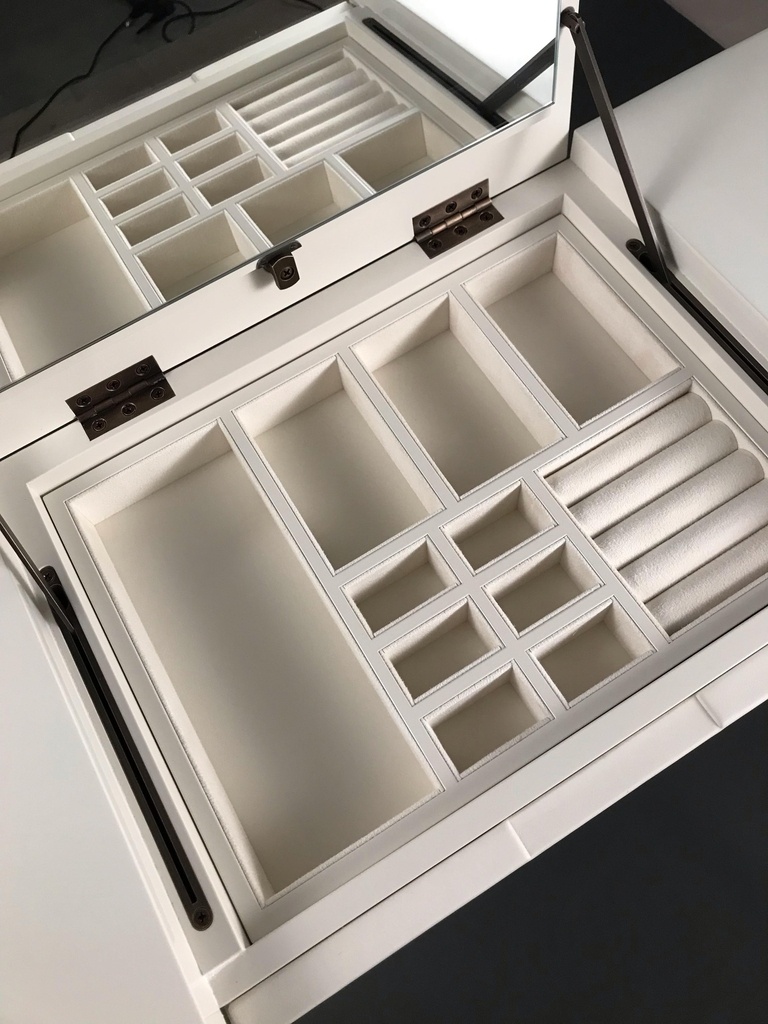

salut , quand je fais un habillage en Suédine , je la colle sur du carton dans un premier temps que je coupe aux dimensions et colle ensuite dans l ouvrage.
J utilise de la colle a bois ou colle en bombe.

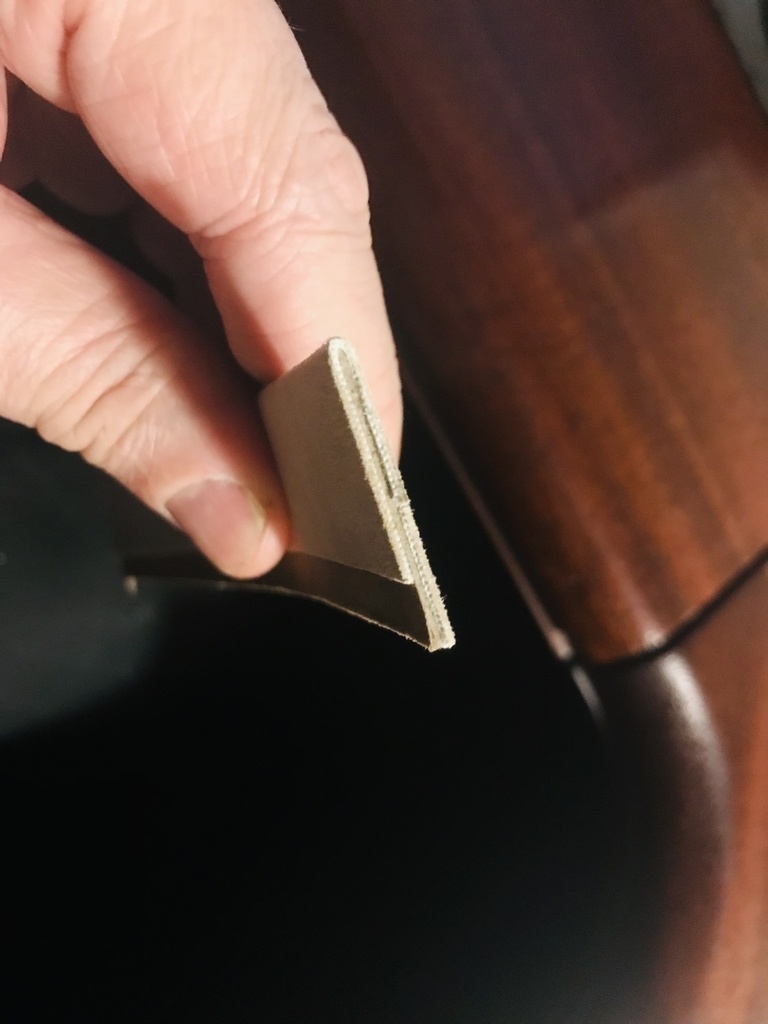

normandie
Yggdrasil c est du carton genre boite de céréal mais un peu plus épais 0.7mm
