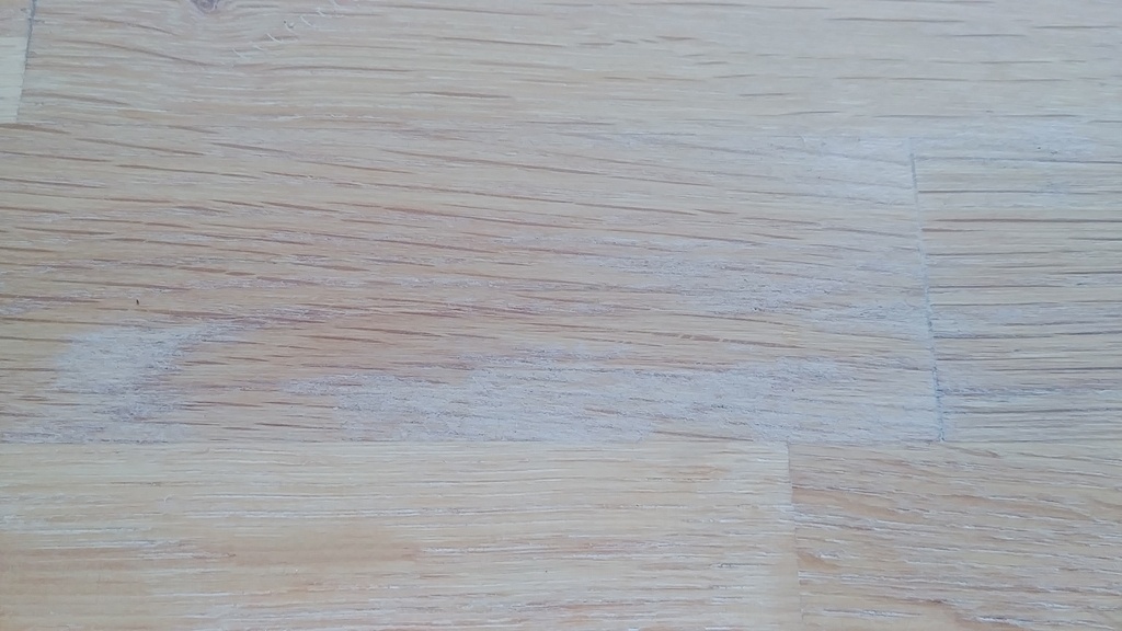

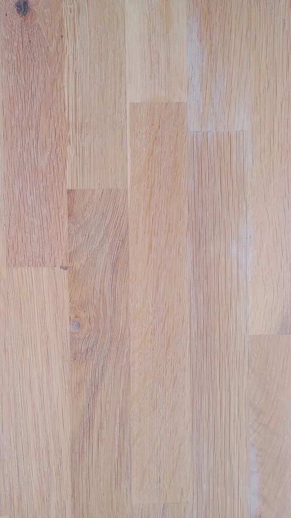

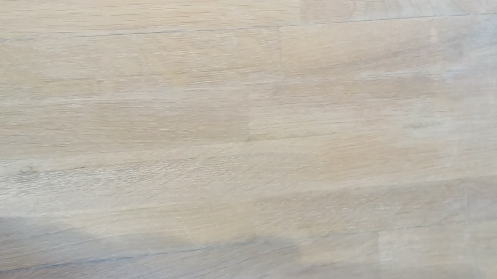

Apres avoir ponce. ( l'ancien verni ) et huilé mon plan ,je m'aperçois qui reste des résidus de vernis. Je vais ôter ce résidu au racloir suivant les conseils que j'ai eu. Mais Peux ton rehuiler directement les partis raclees pae la suite ?
Et aussi, certaine partie de mon plan on des traces blanches ( non collantes ) savez vous ce que cela pourrait etre ?

Pas de problème pour huiler après un raclage. Les taches blanches pourraient venir d'un reste de vernis pas assez raclcé
Jerem72
Merci flonflon !
alfred
Après raclage un ponçage 100 jusque 240 et dégraissage entre chaque papier vous pouvez passer a l'huile style RUBIO 2 composantes.
