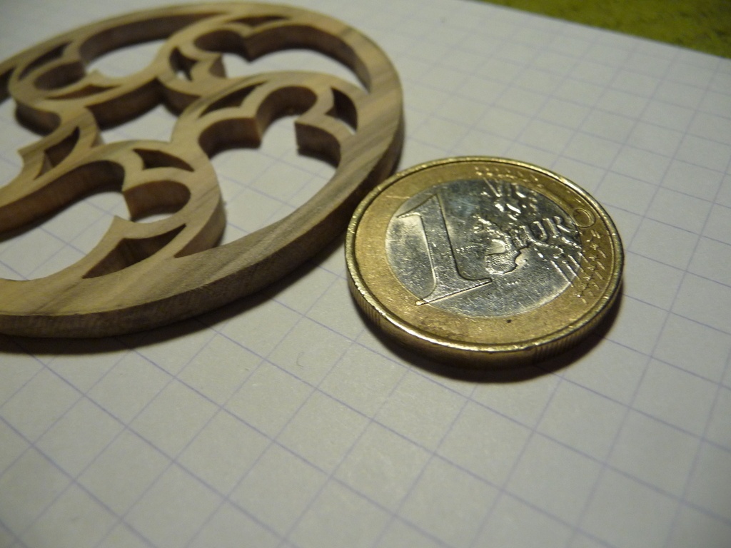

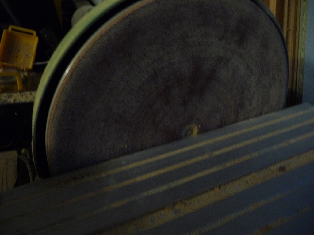

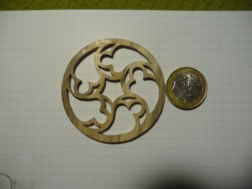

Voila je cherche une solution pour maintenir mes pièce pendant que je les ponce sur ma ponceuse a disque (voir photo) je n'est pas trop d’idée du coup je me tourne vers vous
S'est des petit pièces (boucles d'oreilles) je découpe d’abord le contour extérieur puis les recoupe en 2 sur l’épaisseur a la scie a main avec des défaut c'est pour sa que je doit les reprendre a la ponceuse après, pour le moment je le fait avec les doigts mais je suis limite a me les poncer en même temps XD du coup je cherche une solution
si vous avez des idées ;)

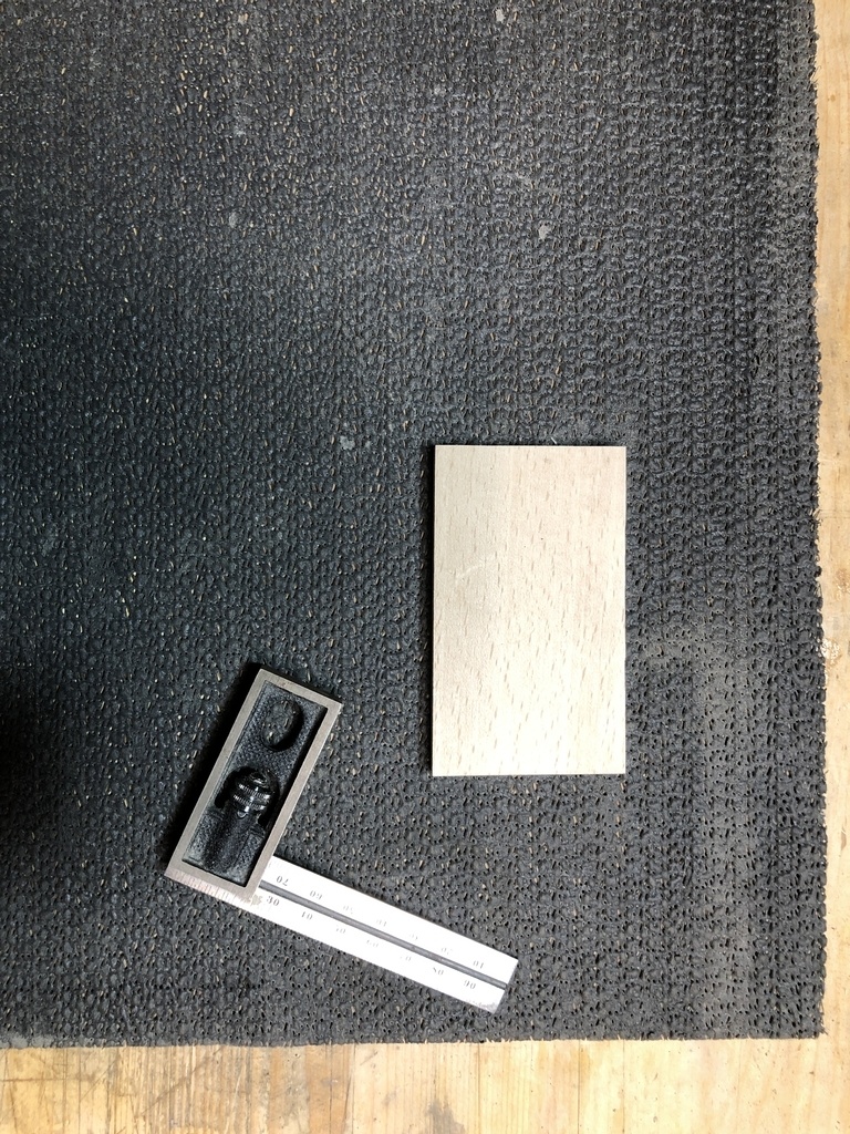

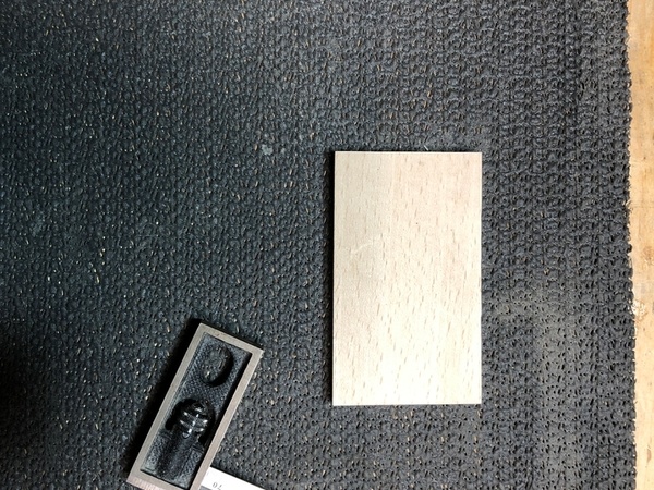

En ce qui me concerne pour tenir les petites pièces j’utilise un tapis que l’on trouve en grandes surfaces au rayon vaisselle et qui est utilisé pour mettre au fond des meubles pour la vaisselle.
Généralement c’est vendu en rouleau de 40 cm de large par à peu près 1 m de long.
Il y en a du transparent blanc mais il vaut mieux ne pas l’utiliser il est plus épais et moins stable.
Je joins une photo le cas échéant.
Amicalement Serge

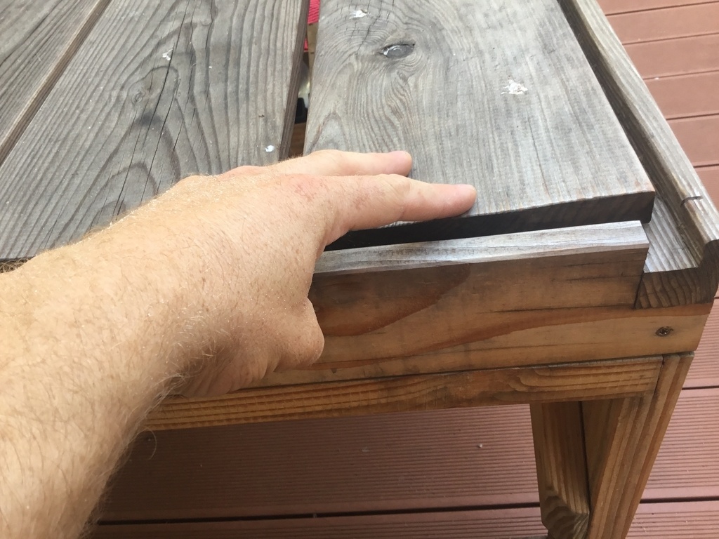

Un doigt humide au dos du bois. C'est comme ça que je m'y prends.
J'imagine que tu peux utiliser du double face sinon. Ou encore le faire à plat sur un bout de papier.
sey
comment çà un doigt humide au dos du bois ? Je t’avoue que je suis pas sur de bien comprendre
Je mouille mon index et je déplace la piece au contact du disque.
Index majeur pour un meilleur maintient. ✌🏻
