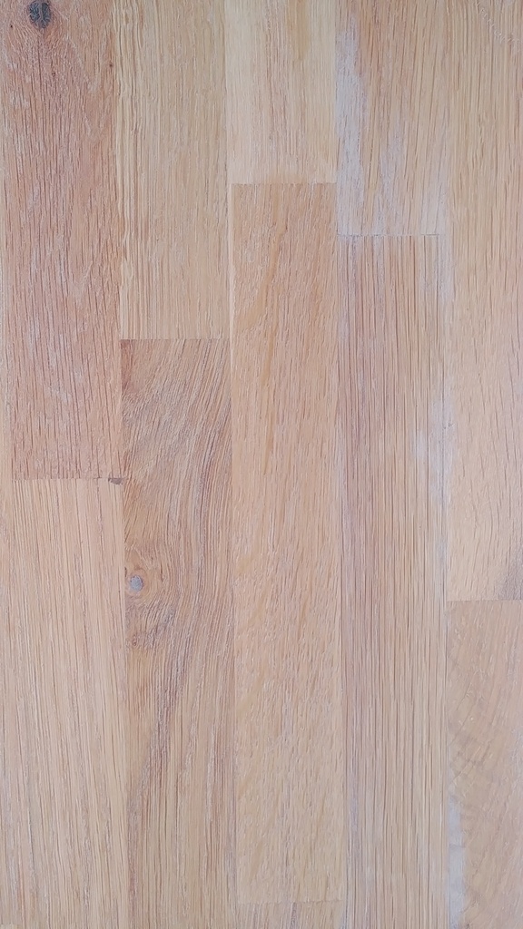

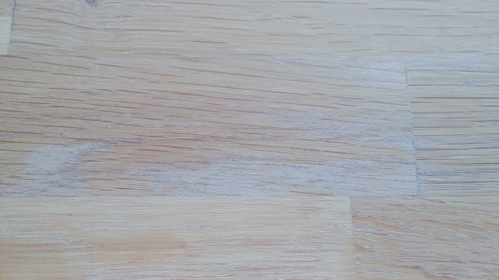

J'ai ponce mon plan de travail en chene (lamelles collees) de cuisine qui etait vernie.
Une sorte de pate se forme (marron) qui pourrie mes disques. J'ai utilisé du decapant pour les zones qui persistaient. Mais a huiler, les zones a problème sont collantes et blanchâtres.
Seriez vous m'aider ? Pourquoi ca fait de la pâte. Et comment recumeter cela pour un rendu huilé naturel. S il vous plaît.
Quelques photos disponibles ?
Jerem72
Photos à jour
La chaleur du disque de la ponceuse à haute vitesse ramollit le vernis, et cela fait une vilaine pâte.
IL y a peut-être des produits chimiques qui permettent de s'en débarrasser, mais je ne connais pas. Pour moi, c'est enlever la "pâte" avec un racloir ou un couteau, puis poncer, poncer, poncer à la main.
+1 le racloir c'est très très bien.

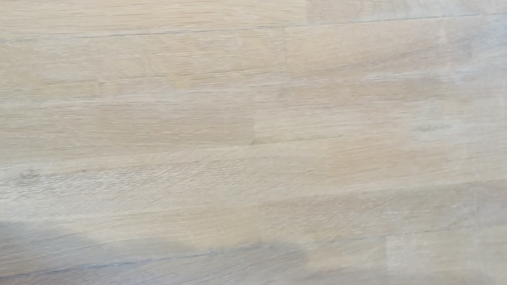

Oui je sais. Mais meme a vitesse 1 ca peluche. 😋
Jerem72
J'ai ajouté des photos.
Merci a tous ! Je vais essayer a la main.
Du coup j'ai huilé mon plan.
Je peux racler les trace et huiler les zone manquantes ? Ou on verra les raccords.
