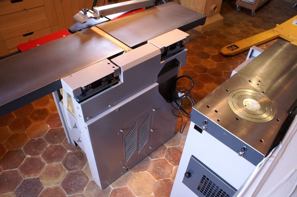

Merci Boris. A priori, c'est l'installateur qui l'a séparée en 2 ?
Oui, mais c'est l'affaire de quelques boulons et de connecteurs électriques à clips.
Le tout est de bien les repérer au démontage pour pas s'y perdre après.

Mécanique oui. Je l’ai fait pour la rentrer dans l’atelier.
Par contre, il n’y a qu’un seul boîtier de commande. Donc pour les utiliser séparément, y sûrement de l’électricité à gérer.
Aperçu de la séparation ici :
