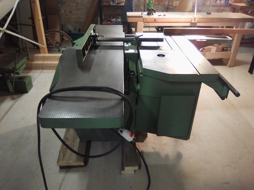

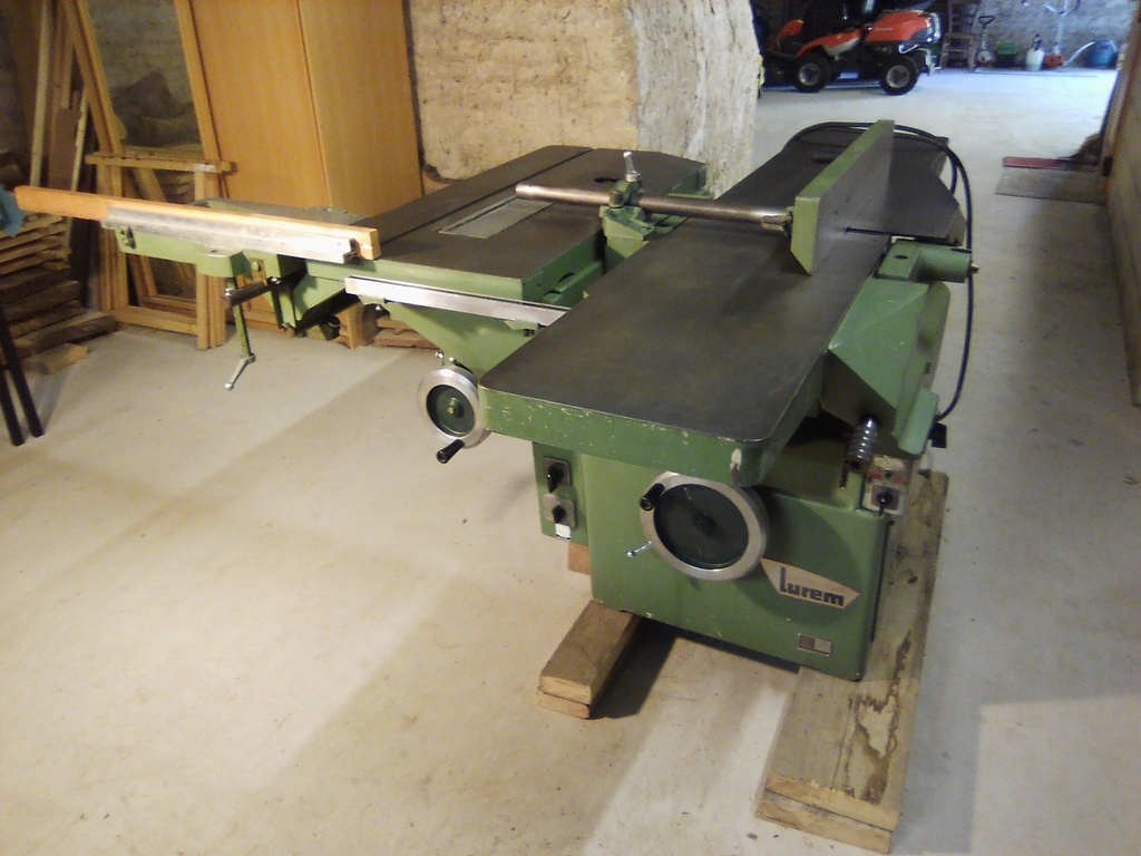

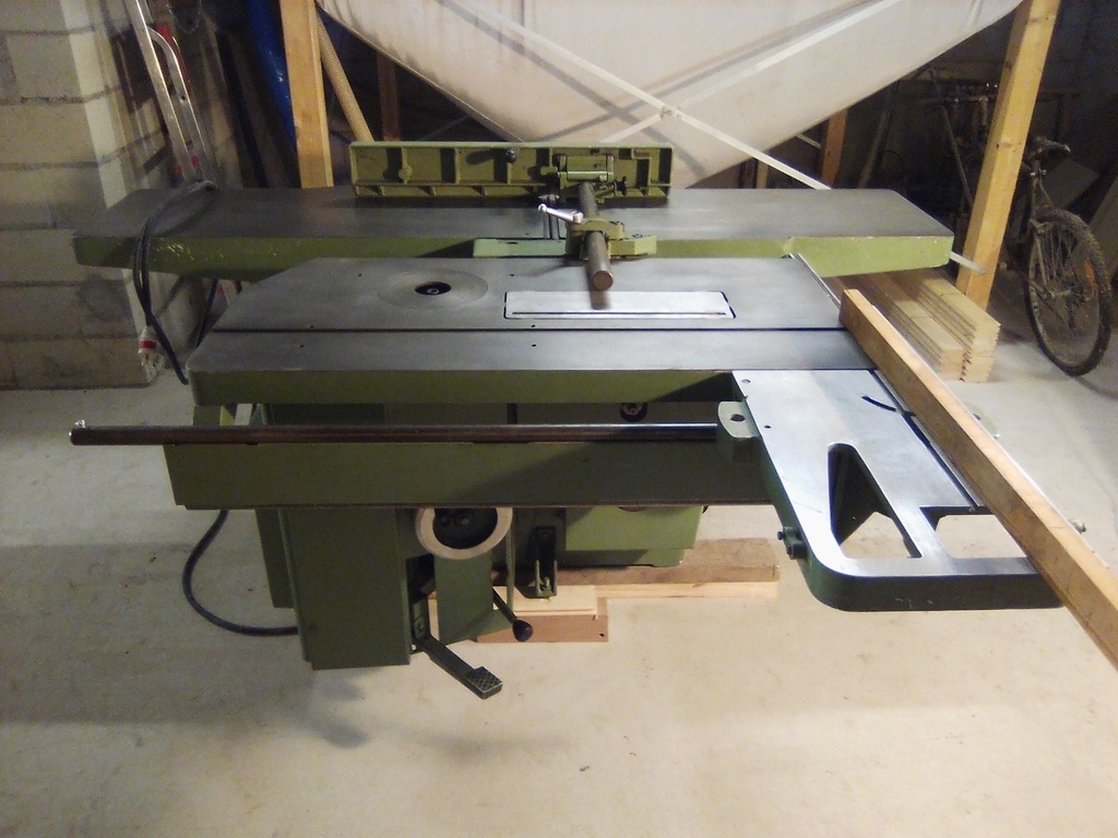

La bête à été livrée hier (par l'ancien proprio lui même qui avait tout ce qu'il faut, sympa !) Je dois encore lui trouver une prise 3 phases + terre et je pourrais enfin faire quelques copeaux 😊 J'essai de vous faire des photos dans la soirée.
EDIT : Il me manque juste le protecteur de la dégau, je pense le fabriquer moi même, mais si jamais quelqu'un aurai ça qui traîne (oui je sais c'est très très rare de trouver ça mais bon, on sait jamais 😁 )

Je suis vraiment très content de mon achat, la machine est une vraie horloge Suisse ! Je dois cependant faire attention au fait qu'elle n'ait pas les sécurités d'aujourd’hui.. Pas de boutons d'arrêt d'urgence, pas de cache sur le mandrin de la mortaiseuse (je vais en faire un dans la foulé), et surtout une lame de scie qui met 1min30 pour s'arrêter ! Le moteur ne dois pas avoir de frein, et la lame doit s'arrêter toute seul, mais elle a une telle inertie j'avais jamais vu ça 😮 Mais bon, si on passe le côté sécurité, c'est une super machine, robuste et fiable 😊
PS : Je vais attaquer la fabrication d'un bras + pont protecteur pour la dégau, si jamais quelqu'un en a ça qui traîne.. ça serai surement mieux que du fait maison en bois haha
J'avais loupé les photos, elle est si propre 😳. Trop bien tout ça.
Pour le frein je dis peut-être une bêtise mais nous on freinait avec un bout de liteaux sur le flanc de la lame. (Faut pas le dire je crois que c'est interdit)
SailorJ
Oui elle est vraiment propre, en même temps quand on voit son ancien propriétaire, c'est logique.. Un pro qui entretien ses machines ! Le coup du tasseau sur la lame c'est ce qu'il m'a dit (et montré lors de l'essai) mais j'ai un peu peur que ça abîme la lame et éventuellement l'axe (je dis peut être un bêtise..) Du coup j'y vais doucement et ça marche plutôt bien.
