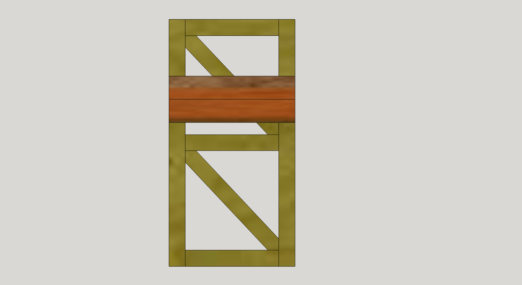

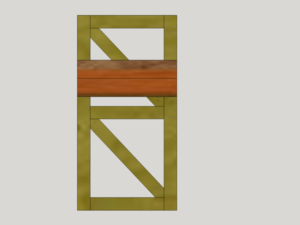

Autre question, j'ai prévu une double porte, mais je souhaiterai que celle ci soit faite dans le sens du bardage donc si je choisi de poser un bardage horizontal, comment réaliser une porte avec ce sens de bardage car pour l'instant je n'ai toujours réalisé que des lames verticales avec barres et écharpes. Ce modèle ne convient pas vraiment.

    Pour la porte, horizontal ou vertical, même problématique, Sylvainfrancomptois apporte la réponse et sur sa structure, vertical ou horizontal revient à une question de goût. D'ailleurs, opposer l'orientation des clins entre les murs et la porte pourrait être sympa aussi.

hello , le plus facile est de faire un cadre structure dans un dormant et d'y poser tes lames !
Attention de bien faire un plan sur règle pour déterminer la quincaillerie et les jeux de fonctionnements de la porte!
