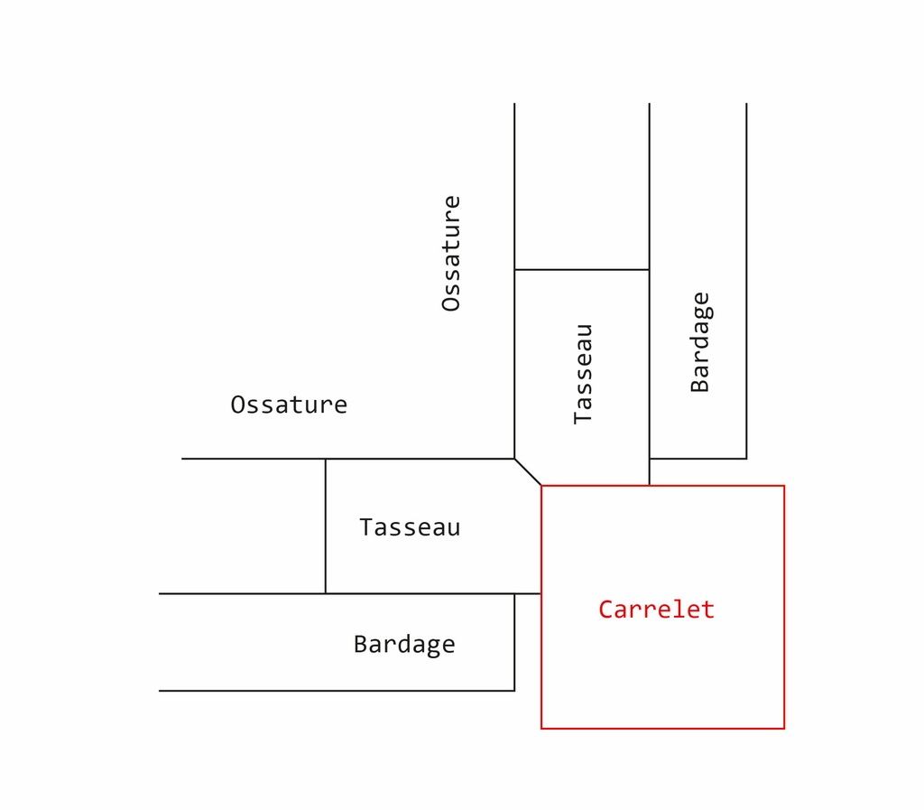

Pour l'angle la coupe à 45º ne tiendra pas, cela va s'ouvrir et être moche. Tu peux :
  • fixer un carrelet (50x50) dans l'angle, et faire venir tes lames de bardages à 6mm de part et d'autre de celui-ci. Cela forme un joint creux qui malgré le travail du bois restera constant.
    Voir photo associée.

Alors dans le cas presenté il y a un champlat sous le bardage et le carrelets est vissé dans le champlat. On le distingue bien sur la photo.
Le soucis du liteaux à l'horizontal c'est la rétention d'eau sur le pare-pluie.
Donc Le liteaux à même le pare-pluie est toujours verticale.
Dans ton cas, tu pourrais fixer tes chutes contre tes montants verticaux et visser le carrelet ou ta cornière dedans. Délicatesse et pré perçage son de mise 😉

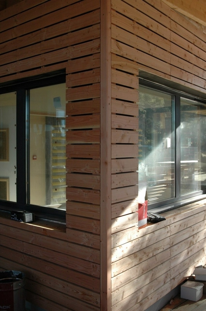

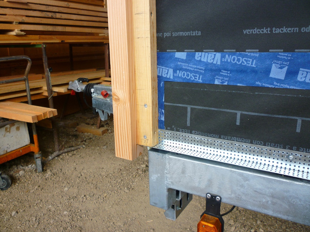

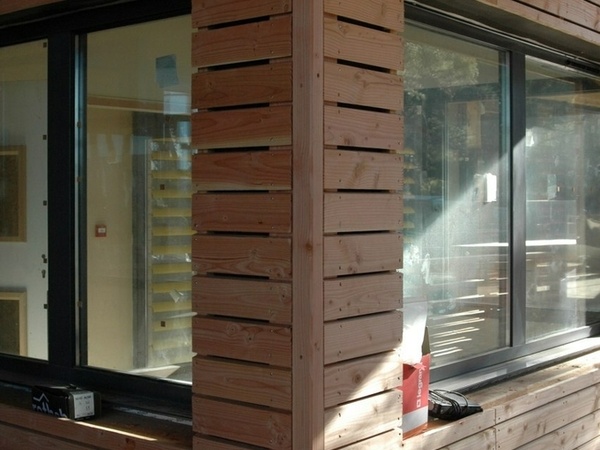

Inconvenant J'arrive un peu tard je crois mais je peux te montrer comment j'ai procédé pour ma MOB en optant pour le carrelet (c'est le meilleur choix à mon sens, le plus durable). Dans mon cas, j'avais placé mes deux tasseaux à l'extrémité de mon ossature (avec une légère coupe d'onglet pour décaler le carrelet afin qu'il dépasse du bardage -> donc rien d'obligatoire, c'était juste pour l'esthétique) et j'avais laissé 5mm entre le bardage et le carrelet pour laisser couler l'eau. Voici un plan et une photo juste après la pose. Si tu veux une photo du bardage terminé, je peux aller t'en prendre une ;)
