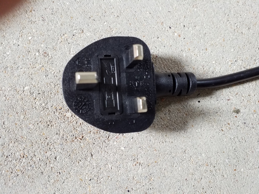

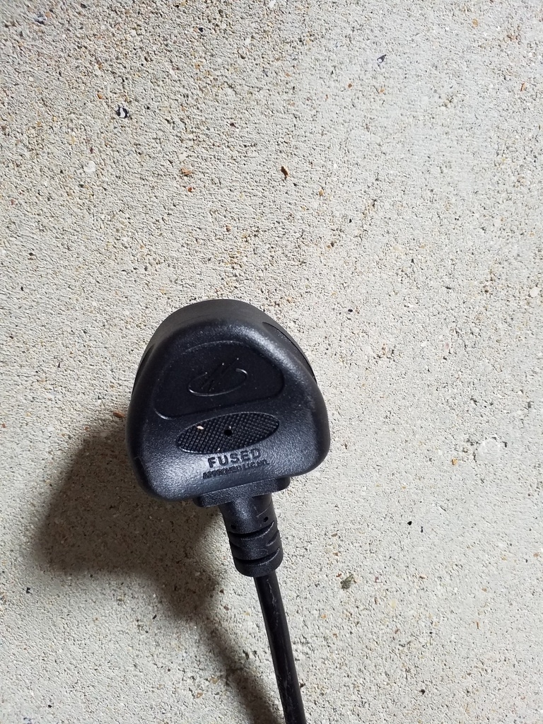

J'avais lu qu'il suffisait de dévisser la prise anglaise pour "libérée" la prise européenne hors il n'en est rien il n'y a qu'un fusible 3 Ampères...
Avez-vous déjà été confronté au même problème ?
Existe-t-il une prise adaptateur ?
Peut-on couper le fil au droit de la prise et installer indirectement une prise européenne ?
Merci de vos réponses

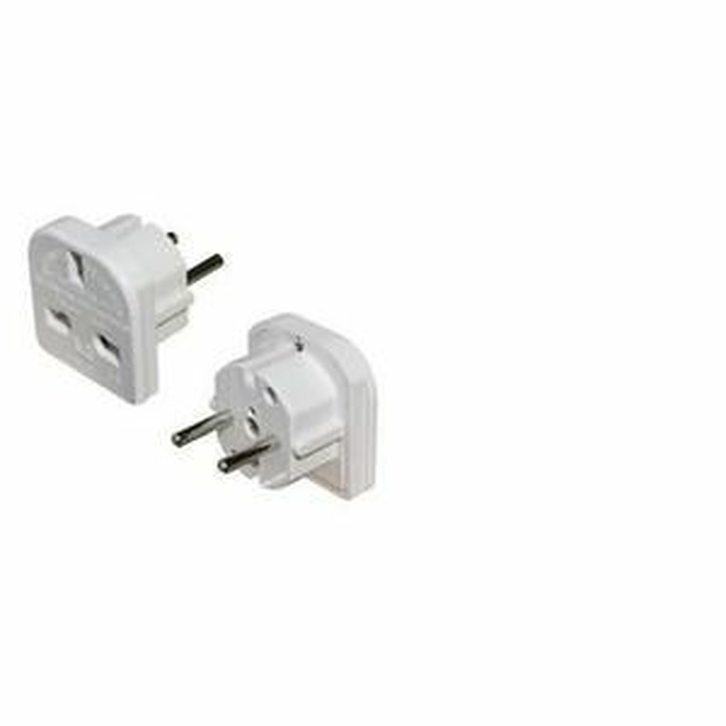

Je vais rechercher un adaptateur
yohann49
Oui il existe des adaptateurs prises anglaise vers française, ça coute entre 4 et 10 euros.
Tu peux en trouver facilement sur internet ou fnac boulanger...
Quand j'ai acheté ma visseuse dewalt, le chargeur était avec prise anglaise mais l'adaptateur était fourni avec.
Topala
Merci yohann49 !
J'ai pu acheter l'adaptateur et tout fonctionne bien maintenant

Effectivement il n'y a pas de vis sur ta prise, voir celle sur cette photo sur une lamelleuse triton. Tu peux effectivement couper la prise pour brancher une prise européenne mais tu vas perdre la garantie. Comme le dit fab83, vaut mieux trouver un adaptateur ou retourner la machine en expliquant le problème si c'est un site Européen et non anglais.
Est ce qu'il n'y a pas un clips quelque part pour l'ouvrir ?
Topala
Hélas non, uniquement l'accès au fusible

Il faudrait un adaptateur de ce type : adaptateur UK > FR
barracuda064
J'ai exactement le meme pour ma dewalt dw745 et ça fonctionne tres bien
Olivier80
Attention à la puissance de ta machine par rapport à lamperage Max de l’adaptateur
Bretzel
merci de la précision (je l'ai machinalement vérifié sans le préciser 😉)
ici la machine étant équipée d'un fusible de 3A, la machine ne consomme donc pas plus de 3A.
Tout adaptateur "aux normes" fait donc l'affaire car il est dimensionné au moins pour les 13A d'une prise domestique britannique.
