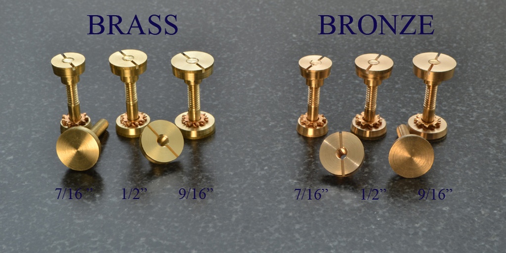

Les vis sont fournies :

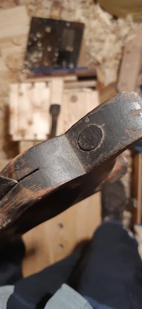

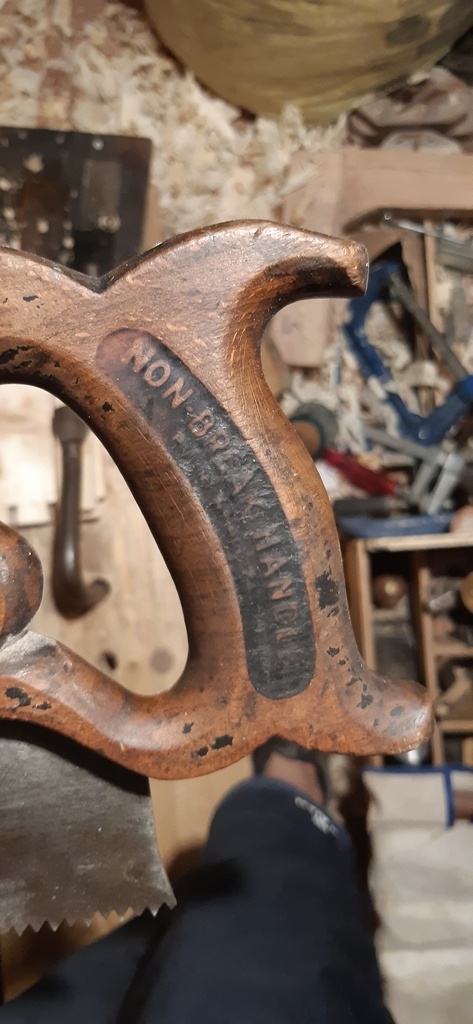

Rien de mieux qu'une photo, en direct de l'atelier
Voilà une S&J "non break handle" qui a un tourillon qui traverse le corps de la poignée (le truc rond au-dessus et en dessous). Ça empêche les fissures en cas de choc car ça ajoute du bois de fil à la partie fragile

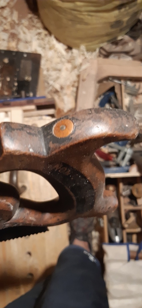

bonjour vous avez la réponse à la pose d un tourillon passant
pour cacher l entrée et la sortie du tourillon qui a été mis avec une tige en carbone modernité oblige deux pièces de monnaie de petit diamètre
